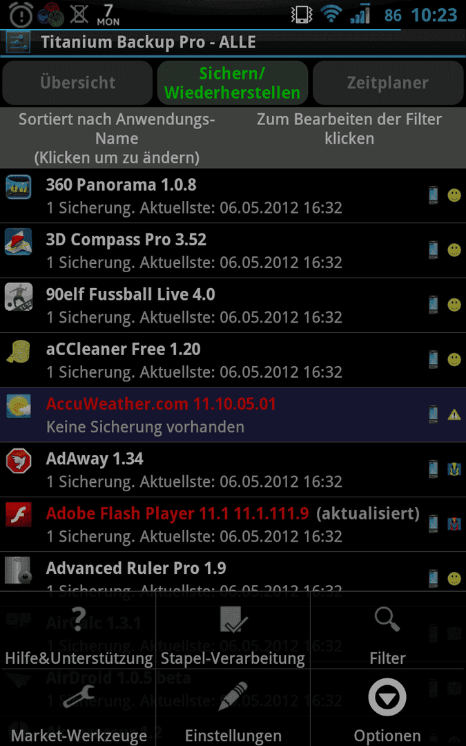

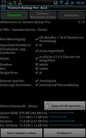

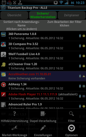

Das Tool Titanium ist ziemlich sinnvoll fuer Flashfreaks aber auch fuer Neueinsteiger die rooten wollen. Den Sinn ueber ein Backup sollte jedem klar sein und ersetzt kein Nandroid Backup. Am sinnigsten ist die App Titanium wenn man eine neue ROM aufsetzt, wohlgemerkt mit Root.
Titanium ist ziemlich komplex und benoetigt eine Einarbeitung.
Man kann alle Apps und auch deren Daten sichern. Das ist schon mal das Wichtigste. Auf dem Tel. oder in der Cloud wie Dropbox oder seit Neuesten in der Google Drive. Systemapps und die Anwenderapps mitsamt den Daten.
Man kann unerwuenschte systemlastige oder einfach nervige Apps frezzen oder deinstallieren. Frezzen ist besser wenn du dir unsicher bist bevor du die ROM ganz schrottest. Beim Freezen kannst du es wieder rueckgaengig machen wenn eine andere App oder Systemprozesse gestoert sein sollten.

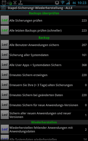

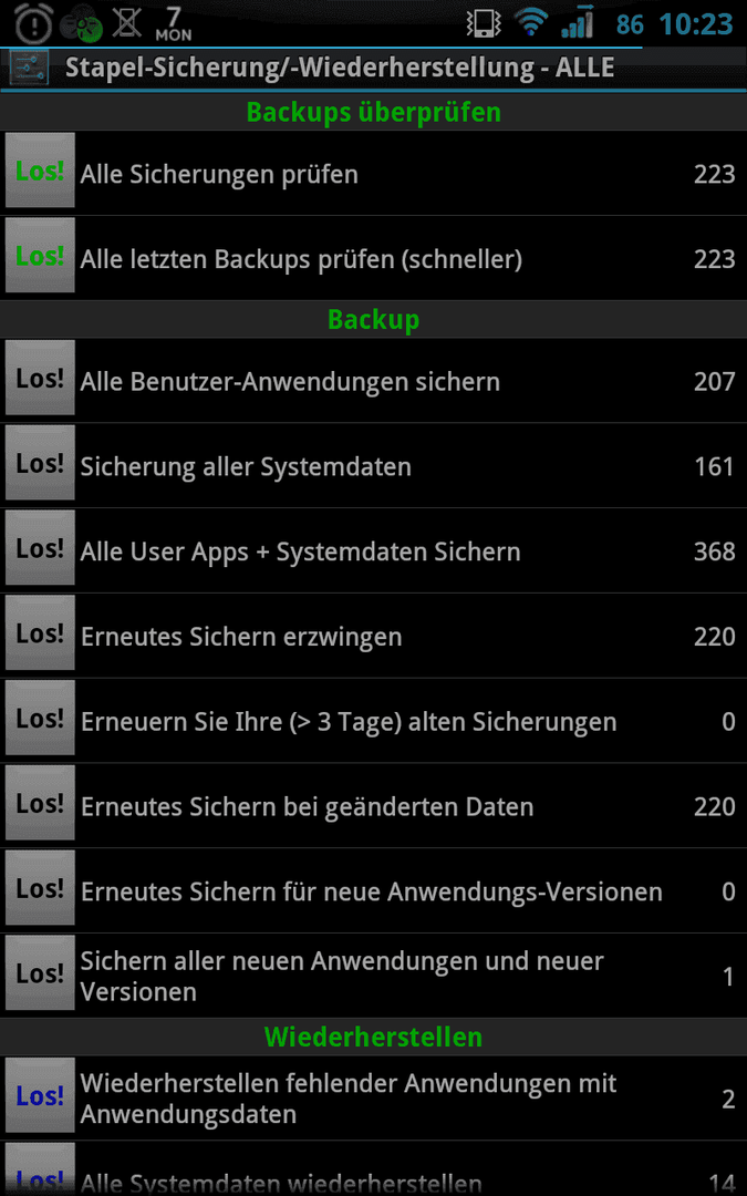

Nennenswert ist noch der Punkt: Stapelverarbeitung die ihr nach Start der App ueber die Menuetaste erreicht. Hier findet ihr die ganzen Menueunterpunkte um euch auszutoben. Dort findet ihr auch noch mehr Gimmicks. Auf die gehe ich jetzt aber nicht ein. Da kann sich jeder selber ran tasten.

Was muss man denn genau auswählen, um die Anwender-Apps einschl. Daten zu sichern? Ich sehe da nur die Möglichkeit, die Anwender-(oder System-)Apps zu sichern. Sind die Anwender-Daten dann automatisch mit eingeschlossen oder muss man dafür noch etwas anderes auswählen?
stapel > backup > alle userapps+systemdaten sichern

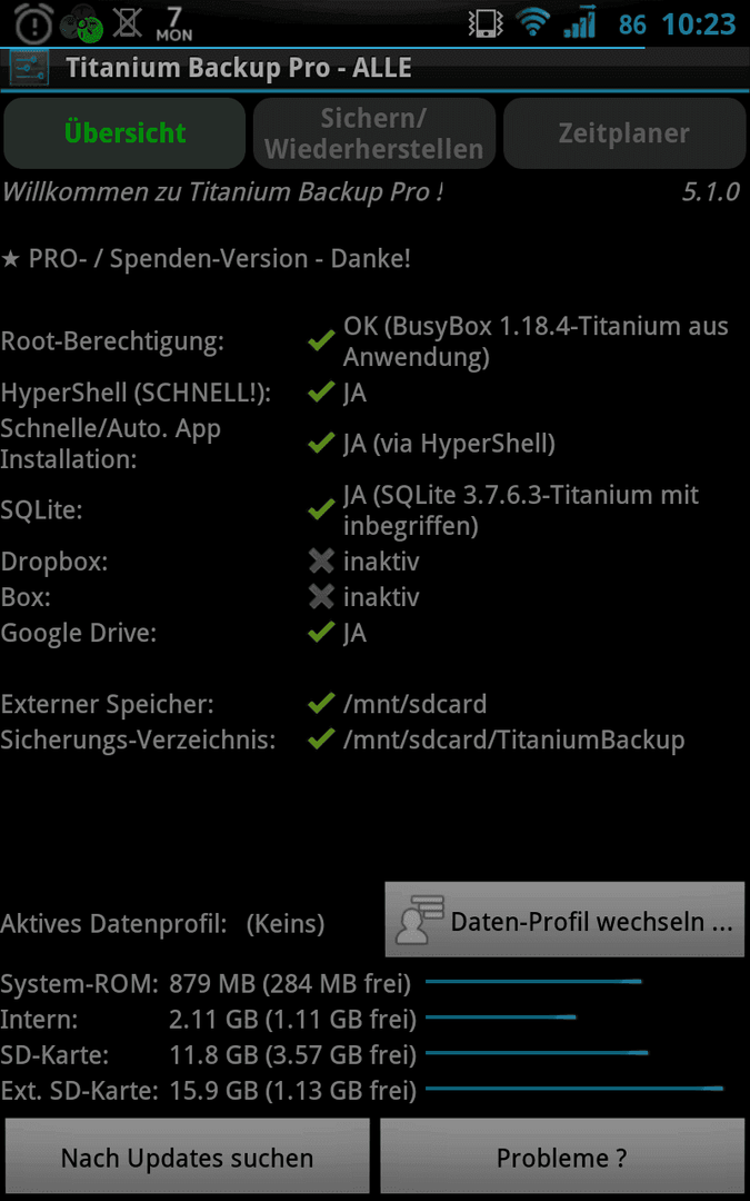

Vielen Dank für den ausführlichen Beitrag.
Kann ich TITANIUM auch ohne root benutzen (vorerst)?
Liebe Grüsse
Reaktionen: pakino
Gute frage. Weiß ich nicht. Bin immer mit root unterwegs. Glaube aber nein.

Definitiv nicht. Root ist zwingend notwendig. Ist für mich auch die No. 1.
Aber ohne Root ist MyBackup auch ganz nützlich.
Wenn ich mir nur diese "System-Daten" ansehe, dann scheinen das aber eher die System-Apps zu sein und nicht die User-Daten. Es soll doch Probleme geben, wenn man auf einem neuen ROM die System-Apps neu installiert.
So eine Auswahl-Möglichkeit "User-Apps und User-Einstellungen sichern" gibt es wohl nicht?!
Sichern kannst du ja mal alles ("Alle User Apps + Systemdaten Sichern"), spielt erstmal keine Rolle.
Beim Wiederherstellen hast du dann die Möglichkeit zu wählen.
Ich stelle dann immer die User-Apps incl. Daten her ("Wiederherstellen fehlender Anwendungen mit Anwendungsdaten") und lass' die Systemdaten bei einer neuen ROM nicht wiederherstellen ;)
Dann klappt's auch mit jeder neuen ROM einwandfrei.
