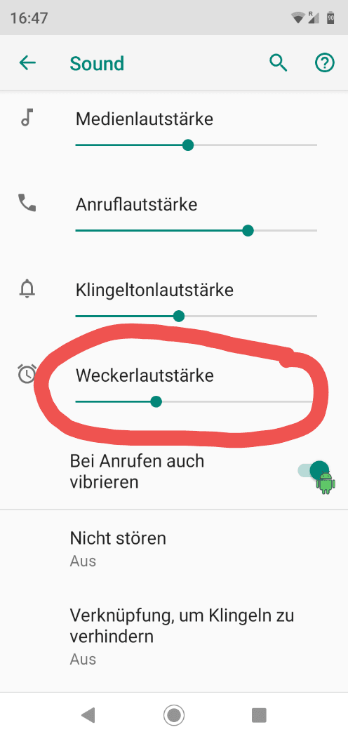

Hallo Comunity,
Kurioserweise Bimmelt meine Uhr neuerdings beim Morgendlichen Wecken obwohl Klingelton, System und Benachrichtigungen alle auf 0 gestellt sind (nur Medien steht auf 10)
Vorher hat die Uhr nur Vibriert (Meine nichts verstellt zu haben)
Da das Telefon Morgens leise Klingelt reicht es mir wenn die Uhr nur Vibriert.
Jetzt die Frage wo oder Wie kann ich dies wieder Einstellen (bin schon am zweifeln ob ich nicht doch irgendwas ungewollt verstellt habe oder die Uhr sich verselbstständigt hat)
Danke für eventuelle Hilfe
der Wecker hat eine eigene Lautstärke. Findest du in Einstellungen, Sound. S.auch screen. Oder hab ich dich falsch verstanden?
