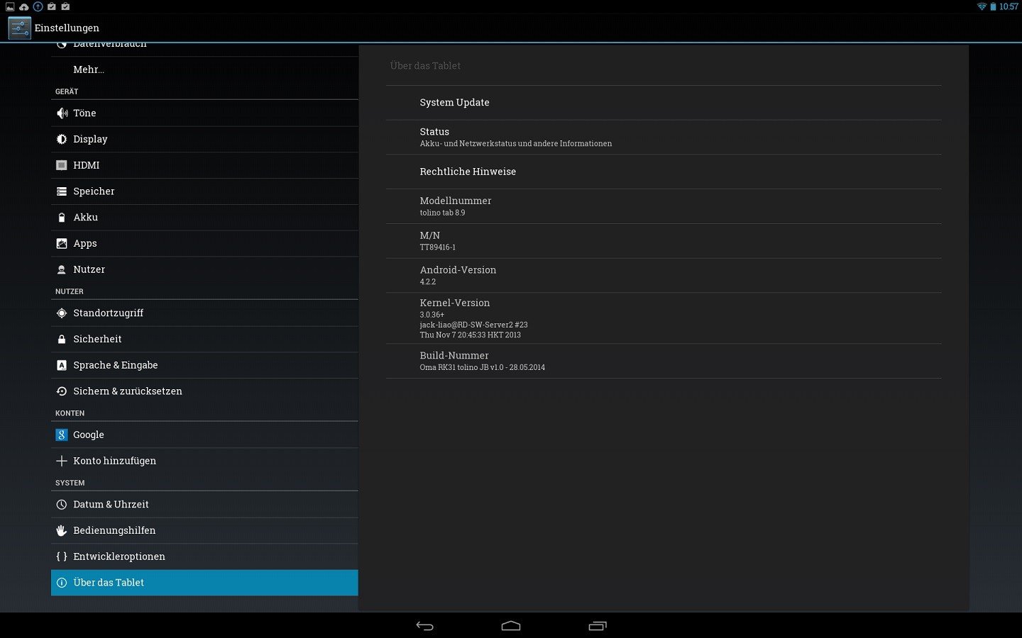

Mich würde interessieren, wie man in den Flash-Modus kommt. Das mit Power und Vol+ für 12s halten funktioniert bei mir nicht. Es tut sich nix... Jedenfalls im eingeschalteten Zustand. Wenn ichs im ausgeschalteten Zustand mach, komm ich einfach in den recovery-Modus.
Ich habe übrigens Win 8.1 und das Gerät wurde erkannt. Das Tab wird jetzt im Gerätemanager als wahlweise als "Android Phone - Android ADB Device" oder "Android Testing Interface" angezeigt...
EDIT I: Hab es an einem XP-Rechner geschafft. Die nichtgefundenen Devices im Gerätemanager hab ich ignoriert.

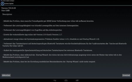

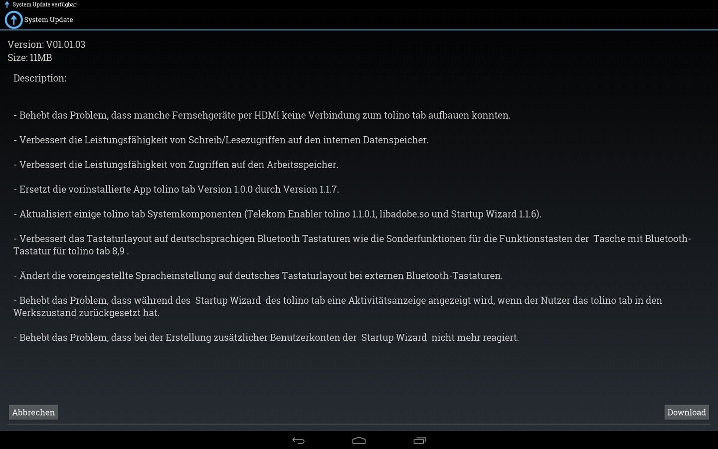

Ein OTA-Update wurde mir auch gleich angeboten. Werde es installieren und dann mal sehen, was es mit dem OMA-ROM macht...
EDIT II: CWM fragt mich bei der OTA-Update-Installation , ob ich das "untrusted zip" installieren möchte, bricht dann aber mit "Error in /cache/tolino-89-update.zip (Status7)" ab.
musst eventuell im cwm die signature verification ausschalten.
ansonsten einfach ota ignorieren.
