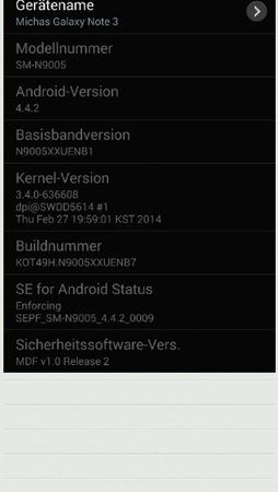

Anhängend ein Skreenshot der Geräteinfo vor Note 3.
