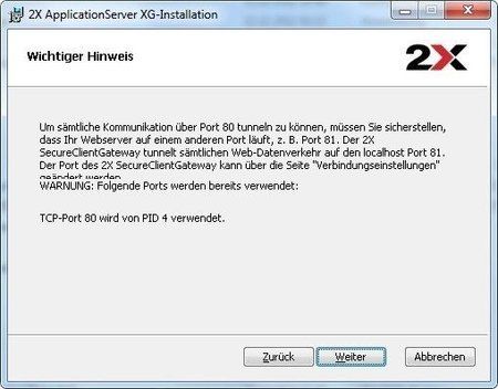

Wollte dann obige Software auf meinem Server installieren (Webserver (HTTPS) und Team Viewer (HTTP) schon drauf) und bekam folgende angehängte Warnmeldung.
Jetzt trau ich mich nicht, weiter zu machen, um mir den Team Viewer Ast nicht abzuschneiden. Der 2X ApplicationServer scheint ja auch über HTTP zu laufen ....

steht doch relativ klar da, was du machen musst. einfach den Server auf den Port 81 umstellen. Wie das dann mit der Firewall Freigabe läuft, keine Ahnung, aber wieso willst du denn überhaupt vom RDP weg? Eig ist das doch recht zuverlässig und geht echt gut (vorausgesetzt man hat ne feste IP). Ich denke aber net, dass du dir damit Teamviewer blockieren würdest. Über einige Ports können meines erachtens mehrere Apps drüber laufen, der jenige Port wird dann iwi geklont und auf andere Ports umgelegt, was die Apps aber wohl nicht mitbekommen. (<-- vorsicht halbwissen:D) Ich mein du kannst ja auch parallel im Netz surfen trotz, dass man gerade mit Teamviewer zugreift.

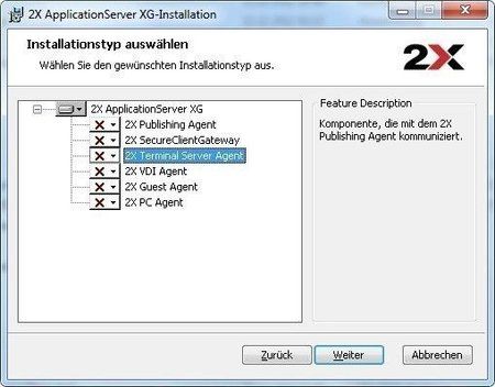

Habs jetzt mit diesen deaktivierten Funktionen installiert ... gab keine Warnhinweise mehr .....
