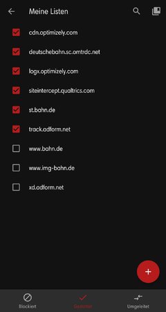

Ich habe jetzt 3 Ausnahmen für Einträge die Bahn enthalten erstellt. Nur werden die dennoch geblockt bzw. In der blocken Liste kann ich das nicht abwählen.
Kann mir da jemand helfen? Ziel ist, dass der Navigator wieder geht.
Sorry dass ich den Schinken nochmal hoch hole.
War bis vor paar Minuten selber von betroffen und hab mit keiner Silbe dran gedacht, dass es an Adaway liegen könnte.

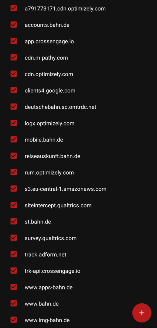

Ich hab jetzt durch mitprotokollieren die 6 Einträge in der Whitelist stehen mit denen der Navigator jetzt wieder geht. Sobald ich einen wieder deaktiviere kommt die Fehlermeldung wieder.

@ari6265 liegt an einem Werbeanbieter den man aktivieren muss. Kann sein dass es der bei die angezeigte adform ist.
Wenn das echt klappt, lass das Tool mehrfach Mal protokollieren und probiere dann nochmal.
Bei mir muss ich track.adform.net zulassen, sonst klappt die Buchung und Wagenanzeige nicht.

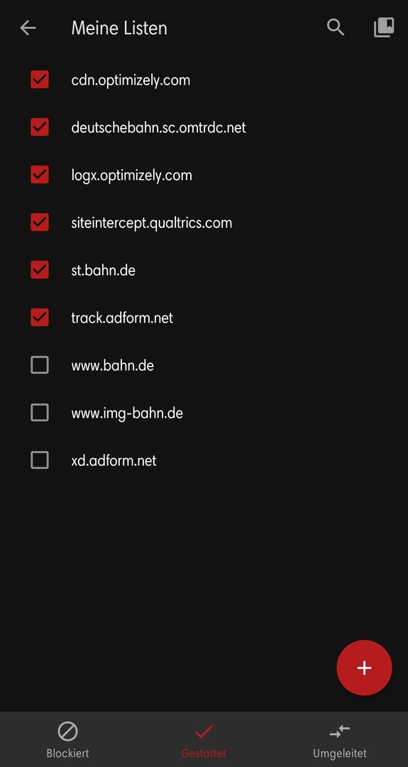

Also ich hab die Einträge einzeln deaktiviert, den navigator beendet und geschlossen. Sobald einer der 6 Haken fehlt kommt die Meldung wieder. Nur der adform Eintrag alleine reicht nicht.
Die hab ich zugelassen. Alle nur durch die mehrfache Protokollierung der Bahn App ermittelt. Und so läuft es.
Hatte aber letztlich keinen Bock per try and error zu gucken was noch nötig ist.
Aber hast ja echt viel Zeit gehabt, dass dann alles auseinander zu nehmen und zu testen ^^
Naja so schlimm war das bei mir nicht, hatte mir nach dem protokollieren 9 Einträge rausgepickt, alle rot markierten und die Bahneinträge. Deswegen hatte ich nur 9 zur Auswahl. Und die dann einzeln deaktiviert.
