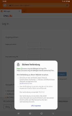

@Jorge64 Um dich zu beruhigen, kannst du ja beispielsweise deine Bank-Website in die Whitelist für die https-Filterung reinschreiben.
Ob das wirklich klappt, siehst du im Browser mit einem einfachen Tipp auf das Schloss-Symbol. Dort siehst du dann das Zertifikat deiner Bank. Das ist der Beweis, dass AdGuard diesen Traffic nicht auslesen konnte.
Jedoch stehen viele Banken sowieso bereits standardmäßig in der Whitelist drin, um bei diesem Beispiel zu bleiben.
@Jorge64 Hier als Beispiel für die ING Bank angehängt. AdGuard ist dabei aktiv, kümmert sich aber nicht darum.

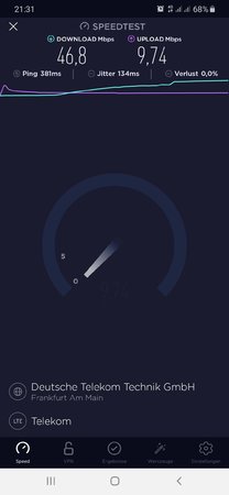

Heute ist mir Mal an wieder aufgefallen wie sehr Adguard teilweise den Ping Wert bremst , wahrscheinlich durch die vpn Verbindung.
Zwar nicht dauernd,aber sehr oft.
Der Screenshot mit dem 18er Ping Wert ist ohne Adguard,der andere mit Adguard an.

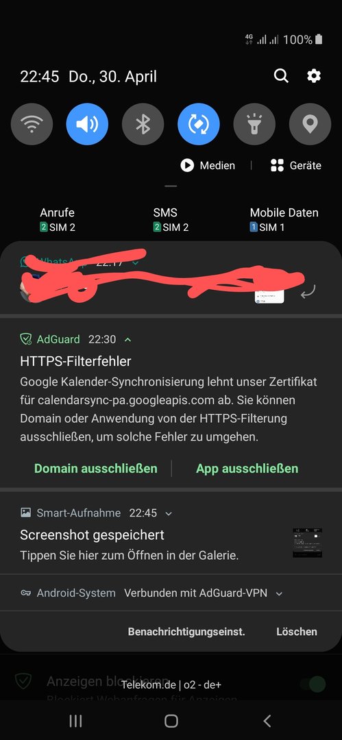

Hatte eben zwei Fehlermeldungen von Adguard und zwar HTTPS-Filterfehler.
Google Kalender Synchronisierung lehnt unser Zertifikat für calendersync-pa googleapis.com ab.
Sie können Domain oder Anwendung von der HTTPS Filterung ausschließen,um solche Fehler zu umgehen.
Was genau bedeutet das und was soll ich da machen?

@holms :
Ja,ich denke dass es die normale Google Kalender Synchronisation ist.
Habe Mal Screenshot von der Meldung angehängt,hatte die dann weg gedrückt weil ich nicht wusste was ich machen soll.
Habe die Meldung noch nie bekommen und habe auch nichts verändert oder anders eingestellt.
Wenn das nochmal kommt,soll ich dann Domain ausschließen drücken oder App ausschließen oder gar nichts?
Das Kalender sync korrekt funktioniert,ist mir sehr wichtig.
Habe gerade die Google Kalender App geöffnet und dann kommt direkt wieder die Fehlermeldung.
@Jorge64 Du hast also die Google Kalender App installiert. In diesem Fall führt ja diese App die Kalender-Synchronisation durch, nicht mehr der Sync-Adapter von Samsung.
Da würde ich an deiner Stelle die App von der https-Filterung ausschließen wie angeboten. Das sollte aber eigentlich dann auch die Standardeinstellung sein, habe noch nie das Problem mit der Google Kalender App gehört. Selbst kann ich dazu nichts testen, habe die App nicht installiert.
Reaktionen: Jorge64

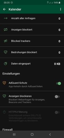

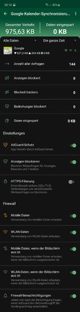

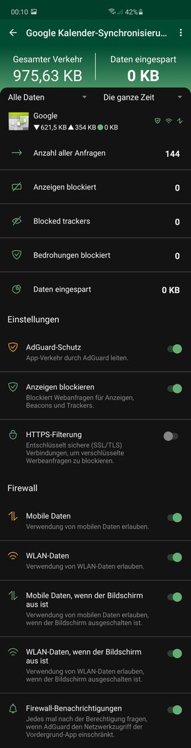

@Jorge64 In deinem Screenshot ist die App "Kalender" (von Google oder Samsung kann ich nicht erkennen) komplett nicht geblockt. Da kannst du gar nichts einstellen für https-Filterung, wenn gar nichts geblockt wird. Ist ja auch ausgegraut.

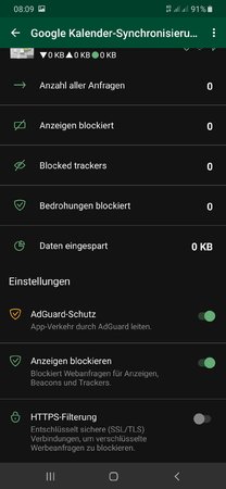

Ich habe die Google Kalender App nicht, hier meine Google Kalender Synchronisation, und die ging es ja auch in deiner Fehlermeldung.
Reaktionen: Jorge64
@holms :
Vielen Dank,wusste nicht das es da Unterschiede gibt.
Bei der Google Kalender Synchronisation war bei mir https Filterung aktiv.
Habe das jetzt auch ausgestellt Dank der Hilfe seines Screenshots:).
Ich hoffe das sich da bei mir nicht noch mehr Fehler eingeschlichen haben.

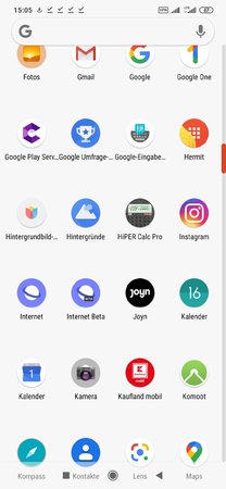

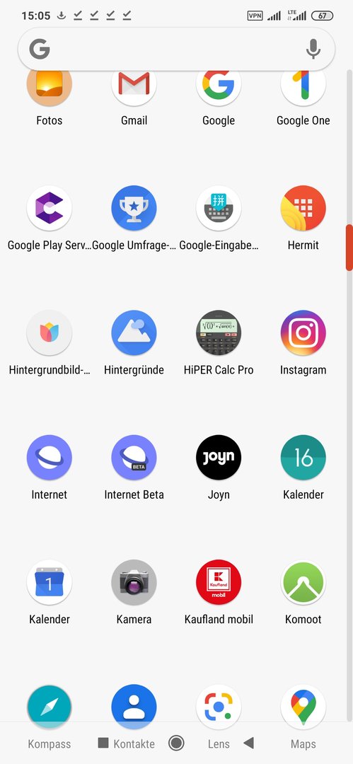

Ich bräuchte bitte nochmal Hilfe,falls hier jemand mit Adguard ein Xiaomi nutzt.
Habe ja beim Samsung dank der Anleitung hier das dauerhafte vpn Symbol in der Status leiste minimieren Können.
Beim Xiaomi redmi note 8 pro mit Android 10 ist dauerhaft oben wie im Screenshot zu sehen das vpn Symbol.
Weiss da zufällig jemand ob und wenn ja,wie ich das weg bekommen könnte?
@Jorge64 Warum stört dich das? Ist doch gut, wenn du immer die Kontrolle hast, ob du geschützt bist.
