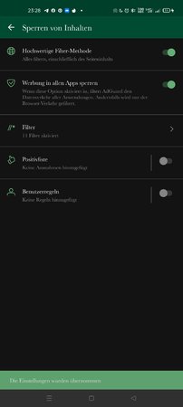

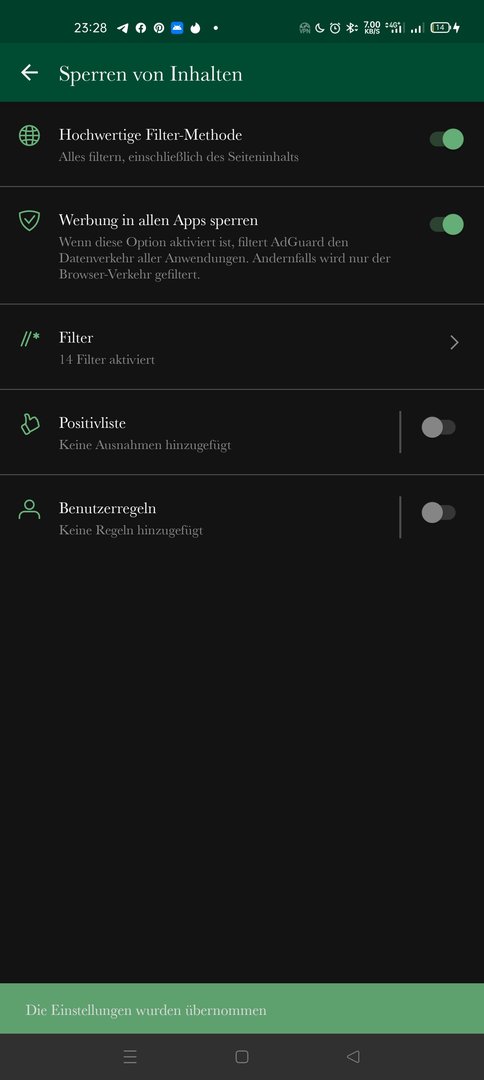

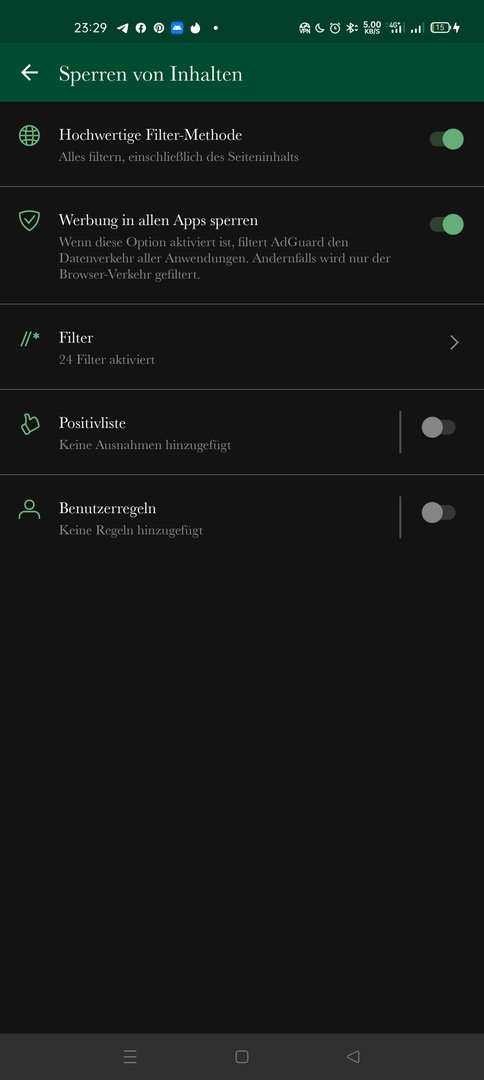

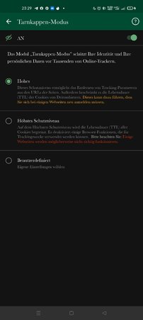

Ich nutze ad Guard schon seit einiger Zeit also Jahren. Ich habe momentan immer wieder Apps in denen ich trotzdem Werbung habe obwohl wirklich alles aktiviert ist. Hat jemand ne Lösung auch diese Werbung zu deaktivieren?
@Energiekugel Hallo, deine Beschreibung ist zu ungenau, um eine Idee zu haben.
Am besten komplette Info über deine Einstellungen, verwendete Filter. Und bei welchen Apps, vielleicht hat die auch jemand anderes von uns hier? Und alles bei Adguard aktualisiert?
@Energiekugel https und bei Youtube funzt das nicht, musst aber genauer werden.
@Abramovic https-Filterung funktioniert, abhängig von deinen Einstellungen und von den Apps.
Es sind verschiedene Spieleapps.
Hier mal meine Einstellungen. Ich habe eigentlich alles aktiviert.
Für Youtube habe ich Youtube vanced.
@Energiekugel Unklar sind noch deine DNS-Filterung und die Einstellungen zu den Apps in Adguard.
Und leider nennst du keine einzige App, sodass niemand hier im Forum dein Problem nachstellen kann.
Was auffällt:
21 Filter scheinen etwas viel. Versuch mal nur die standardmäßigen empfohlenen Filter plus den deutschen Filter.
Und DNS-Filterung aktivieren
Und die Filter aktualisieren.
Mit Pech ist deine Werbung in deine Apps hinein hardgecodet, da kann kein Adblocker etwas machen.

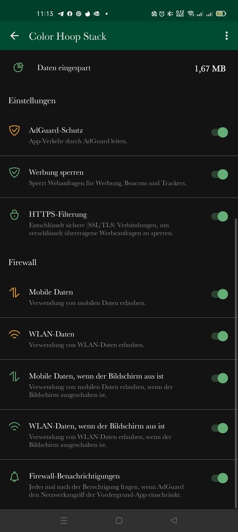

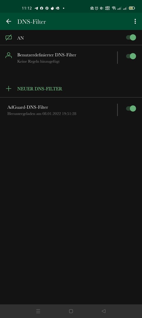

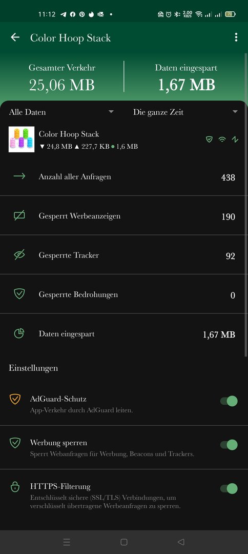

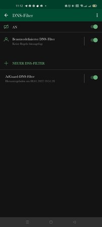

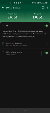

Also die letzte app bei der mir das aufgefallen ist, war
Color Hoop
Hier die DNS Einstellungen und die Einstellungen zu der Beispiel App.

Energiekugel schrieb:
Wieder schwierig ohne genauen Namen oder besser noch Link, warum machst du das? Es gibt mehrere Apps mit diesen Wörtern im Namen.
Ich vermute jetzt mal, du meinst diese App:
Color Hoop Stack - Sort Puzzle - Apps on Google Play
Installiert. Üble App, voll mit Trackingmodulen/Werbenetzwerken. Einige Level durchgespielt. Sehe keine Werbung.
Daher womöglich wirklich Malware auf deinem Gerät, da Adguard ja anscheinend ok eingestellt ist. Ob du meinen Tipp oben befolgt hast, weiß ich natürlich nicht, hast du ja nicht geschrieben.
