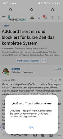

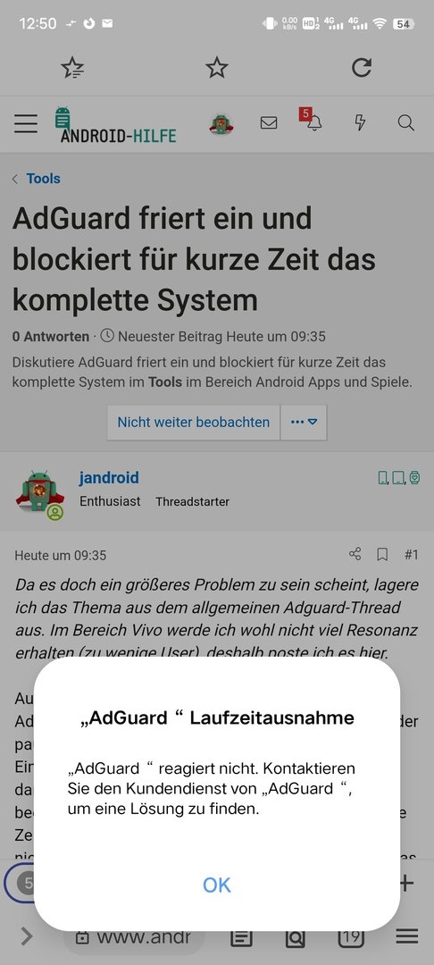

Jetzt bekomme ich sogar eine Meldung zu einer Laufzeitausnahme von AdGuard. Ich habe mal den Support kontaktiert. Hat jemand Erfahrung, wie schnell die sind mit der Antwort bzw. ob überhaupt eine Antwort erfolgt?

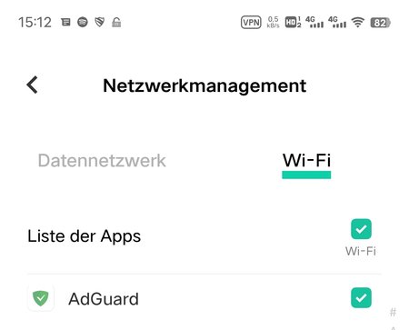

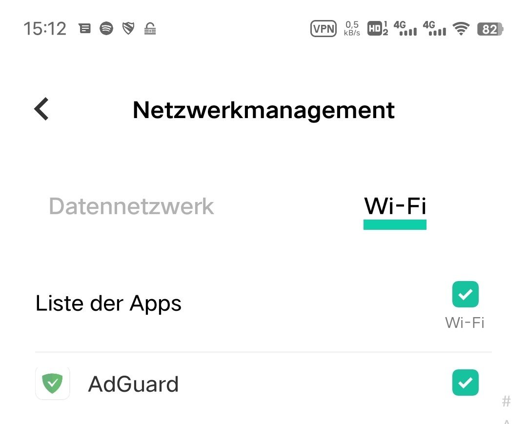

@jandroid Kleine Idee noch (vermutlich Unsinn... ;)):
Hast du in den App Infos von Adguard bei mobilen Daten die Hintergrundnutzung aktiviert?
@holms Meinst du das in den Screenshots? In der App Info selbst habe ich nichts gefunden.

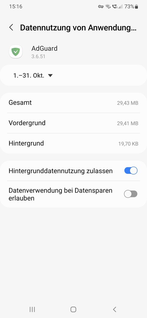

@jandroid Nein, siehe Screenshot vom S22+.
