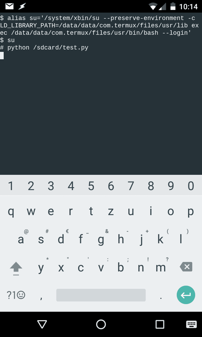

Ich hhab jetzt auch nochmal, da es mich interessiert, rumprobiert und es mit tasker und ping von anderen geräten z.b. so hinbekommen:
Termux:
-python3 installieren
- su so aufrufen:
alias su='/system/xbin/su --preserve-environment -c LD_LIBRARY_PATH=/data/data/com.termux/files/usr/lib exec /data/data/com.termux/files/usr/bin/bash --login'
su
Tasker: (hier als bsp xiia radio)
PlayRadio (6)
A1: Send Intent [ Action:com.vblast.xiialive.intent.action.PLAYBACK_RESUME Cat:None Mime Type: Data: Extra: Extra: Extra: Package: Class: Target:Service ]

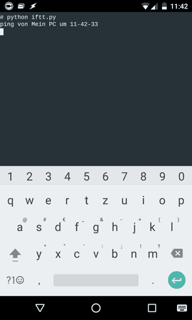

das skript auf der sdkarte speichern (z.b. bla.py) und als root (oben wichtig sonst geht entweder python nicht [ohne LD_LIBRARY_PATH] oder am [warum? keine ahnung] ) mit python /sdcard/bla.py starten
edit:
wichtig bei dem beispiel ist nur 1 ping zu senden

hast du evtl. nur die root rechte vergessen? Weil bei mir läufts das von dir (ein paar sachen die du nicht benutzt könntest du noch rauswerfen, z.b. import urllib [brauchts nur fürs senden zu ifttt], die curtime, source _ip und dest_ip variable
