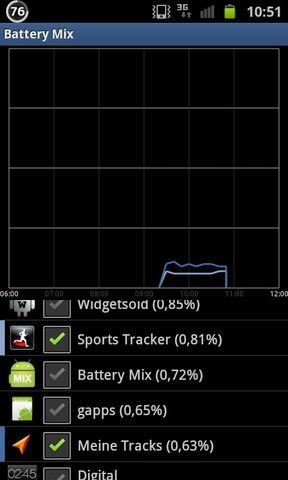

Hallo
gibt es eine App, die z.B. über den Taskmanager ständig misst, wieviel CPU-Last etc. alle laufenden Apps oder Dienste verbrauchen?
Mit der ich somit eine ungefähre Auswertung des Batteriehungers der Anwendungen erhalten kann?
Ich habe z.B. nämlich zwei Tracking-Apps, von denen ich nicht weiß, welche mehr Strom braucht: My Tracks (Google) und Sports-Tracker.
Schaue ich in den Taskmanager, während beide laufen, sehe ich, dass MyTracks grob gesagt doppelt soviel CPU (und damit Strom?) verbraucht, ob das aber im Durchschnitt so stimmt kann ich nicht sagen.
Falls es so eine App gar nicht gibt, sollte man sie programmieren, manch ein Nerd würde sie installieren ;)

[OFFURL]https://www.android-hilfe.de/tools/189055-app-fuer-anzeige-batterieverbrauch.html[/OFFURL] (nur ein paar Threads unter deinem!)
Ja tut mir leid. Ich habe tatsächlich nicht gesucht, weil ich zuvor im Market nichts gefunden hatte.
Also mit Telefoninfo / Akkuverbrauch sieht man tatsächlich viel.
Leider kann ich die Verbrauchsanzeigen dort aber gar nicht zurücksetzen, damit ich sie z.B. vergleichen kann.
Ich würde halt gerne wissen, wie lange der Akku (hochgerechnet) hält, wenn ich eine bestimmte App durchlaufen lasse und dabei z.B. das Display aus lasse und sonst auch keine weitere App starte.
Da muss es doch eine App geben, die mir das schon fix und fertig präsentiert und wenigstens ungefähr ausrechnet, ohne dass ich das selbst ausprobieren muss.
Ich wüsste noch nicht mal, wie ich das jetzt anhand dieser Anzeige unter "Akkulaufzeit" ausrechnen könnte.
Ich könnte zwar meine beiden Tracking-Apps gleichzeitig starten und nach einer Weile dann wohl sehen, welche mehr verbraucht.
Probiere ich aus, danke.
Edit: Battery Mix ist ganz gut zum vergleichen.
Da kommt ja dann so einiges anderer Batterie Sünder zu Tage.
K-9 braucht wohl auch so einiges. vermutlich wegen der ständigen abfragen
nachdem das für mich alles ein wirres Durcheinander ist habe ich Dir mal zwei Bilder angehängt, vielleicht findest du ja das Rätsels Lösung eher als ich:

Battery Mix dürfte den Akkufressern auf die Spur kommen.
