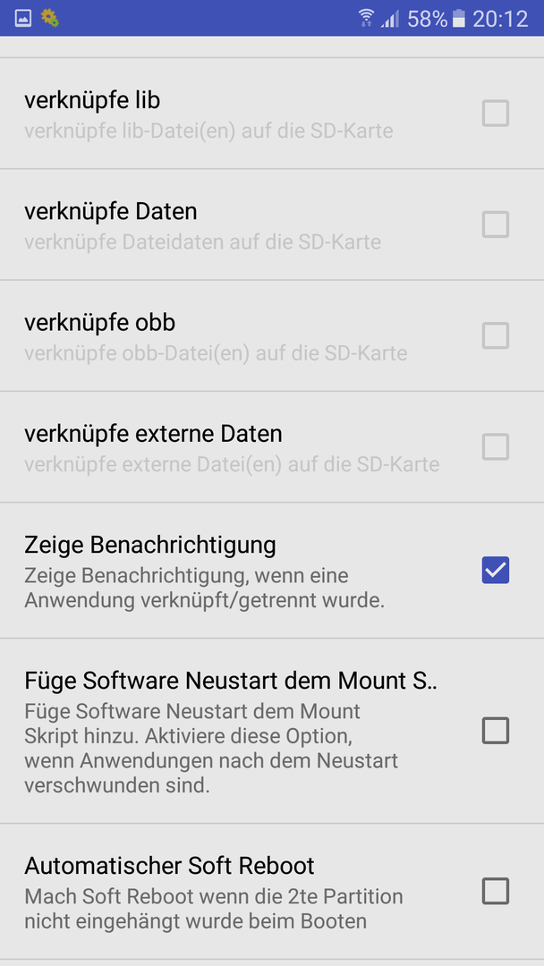

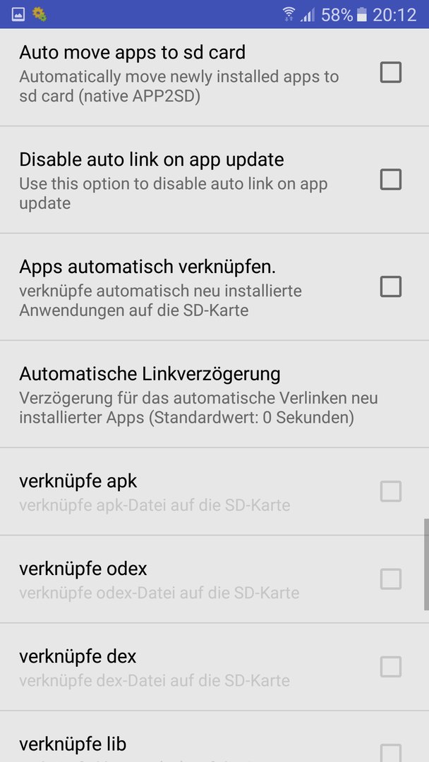

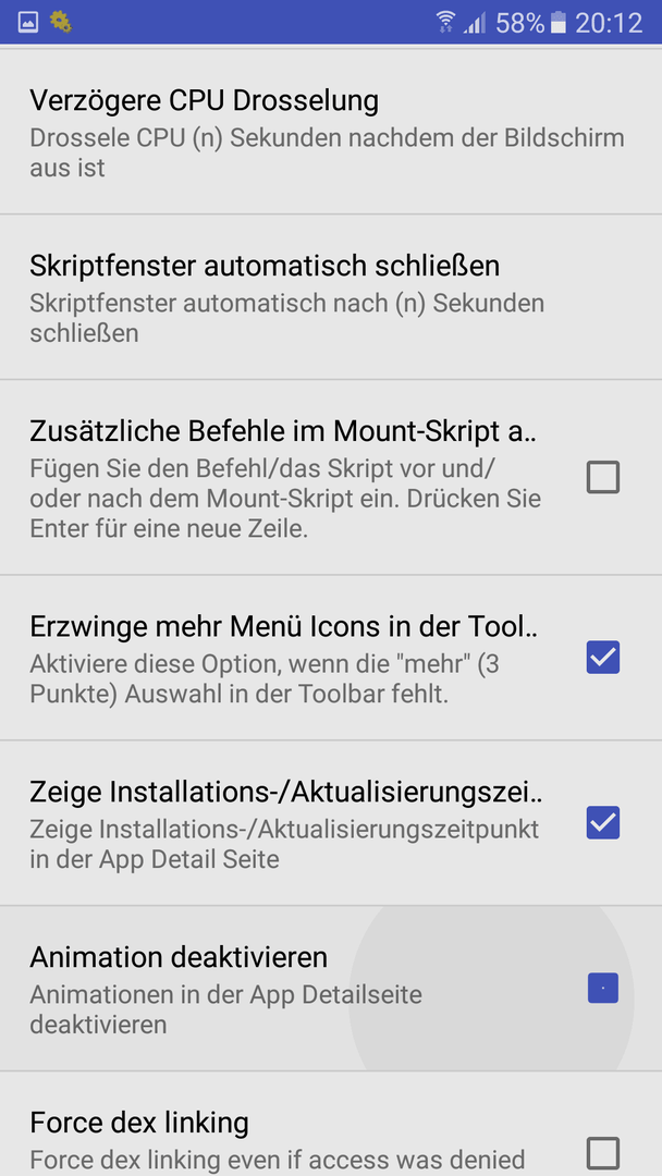

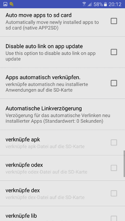

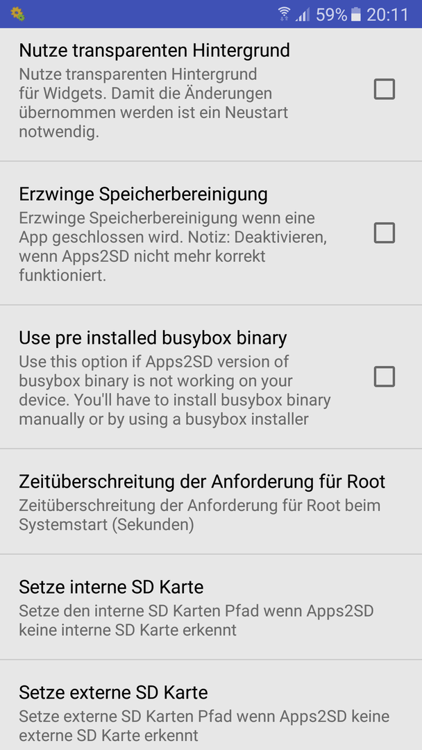

Also bei mir hat soweit alles super funktioniert. Apps und obbs alle ausgelagert auf die SD-Karte. Jetztn hab ich nur das Problem das die obb-Datei noch im Originalpfad gespeichert ist. Wenn ich die obb im Originalpfad lösche, löscht sich automatisch auch die obb auf der SD-Karte.
Hat da jemand eine Lösung für das Problem? Bin jetzt schon eine Woche dran mein Internen Speicher zu vergrößern und so langsam bin ich am kapitulieren. :confused:
Achja, mein Handy ist ein gerootetes Samsung A5 (2016) mit Android 6.0.1

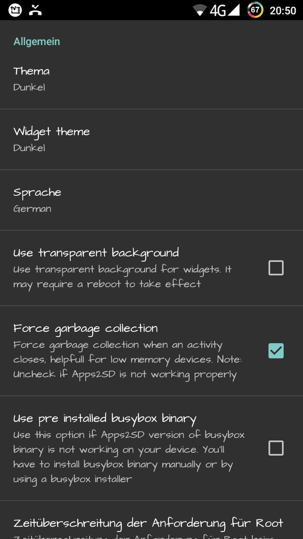

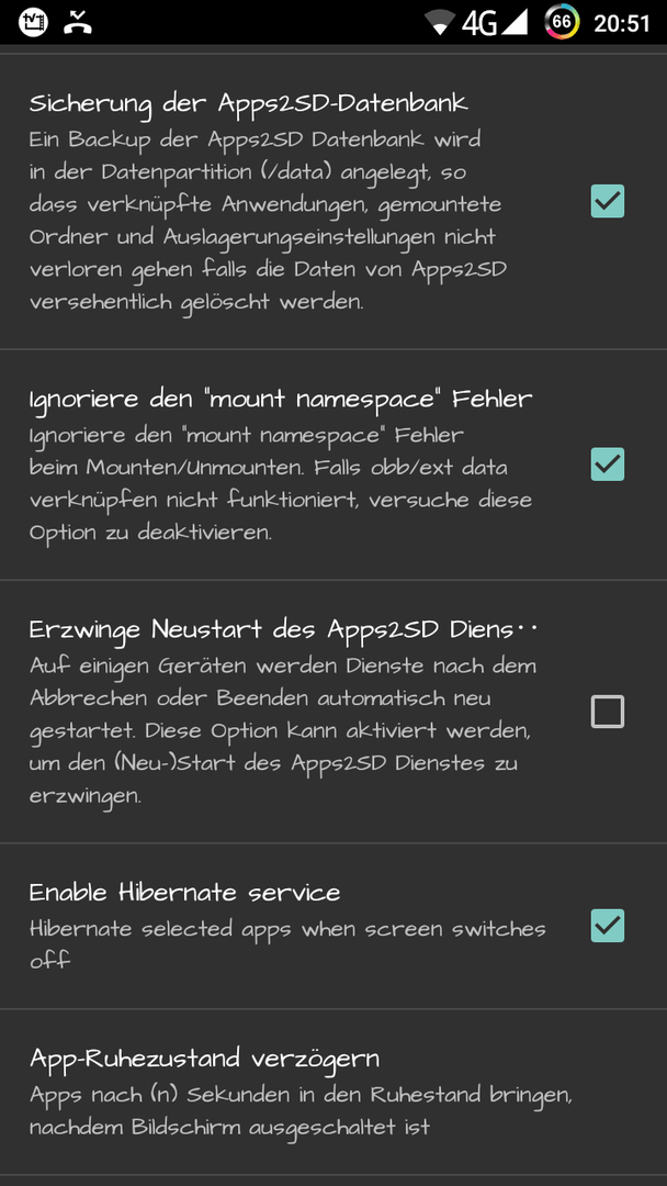

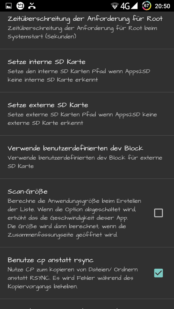

Keine Ahnung du Musst auf jeden Fall in der App noch viele Haken weg nehmen und andere dafür wieder setzen.....

@Bundy69 warte kurz sag dir das gleich muss es kurz raus suchen.....
Sag Mal bekommst du auch immer solch eine Fehler Meldung mit konnte nicht gemountet werden ?
Wenn ja ist das Problem dann hiermit auch aus der Welt geschafft :biggrin:
Hier nochmal:biggrin:
Damit du es nochmal überprüfen kannst !
Die ganzen grau unterlegten dazwischen natürlich nicht mit zählen nicht Anklicken

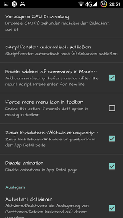

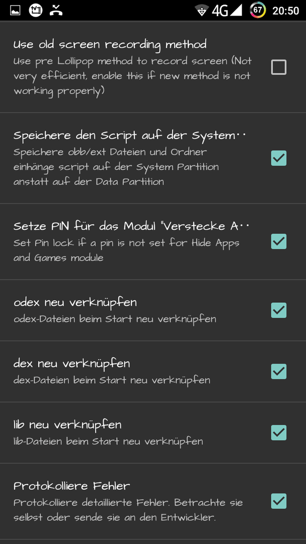

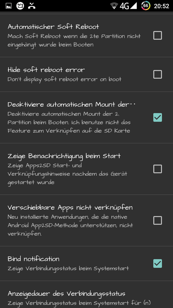

Hoffe du verstehst es und verstellst dir nicht die ganze Einstellung
Nr1 aus
Nr 2 an
Nr 3 aus
Nr 4 aus
Nr 5 an
Nr 6 aus
Nr 7 an
Nr 8 an
Nr 9 an
Nr 10 an
Nr 11 an
Nr 12 an
Nr 13 an
Nr 14 an
Nr 15 aus
Nr 16 an
Nr 17 an
Nr 18 aus
Nr 19 an
Nr 20 an
Nr 21 an
Nr 22 aus
Nr 23 aus
Nr 24 an
Nr 25 aus
Nr 26 aus
Nr 27 an
Nr 28 aus
Nr 29 aus
Nr 30 an
Nr 31 aus
Nr 32 aus
Nr 33 an

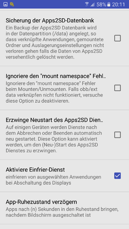

Keine Ahnung muss dan Mal Screenshots machen und du Musst Mal dann nachlesen welche an und aus sind !

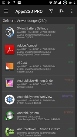

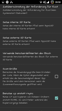

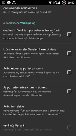

Um Missverständnisse zu vermeiden.
Ok hier die screenshots
[doublepost=1479412979,1479412665][/doublepost]Oh, alles klar hast auch welche gemacht. DANKE! :thumbsup:
Ich geh die dann mal durch :rolleyes2:

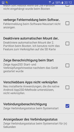

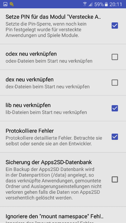

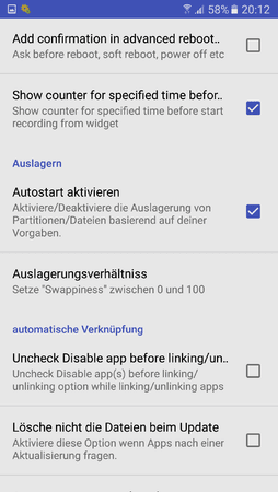

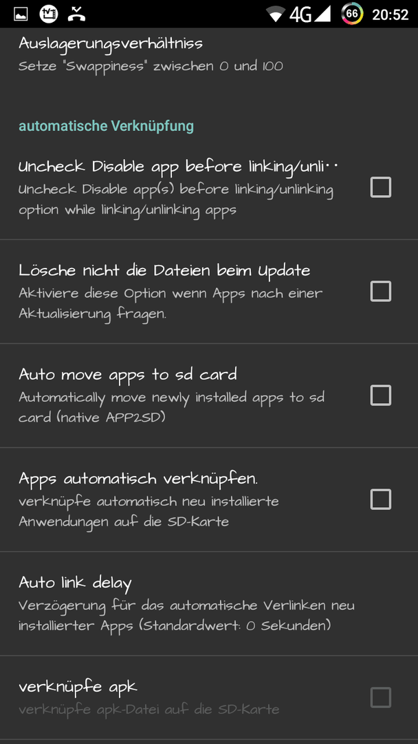

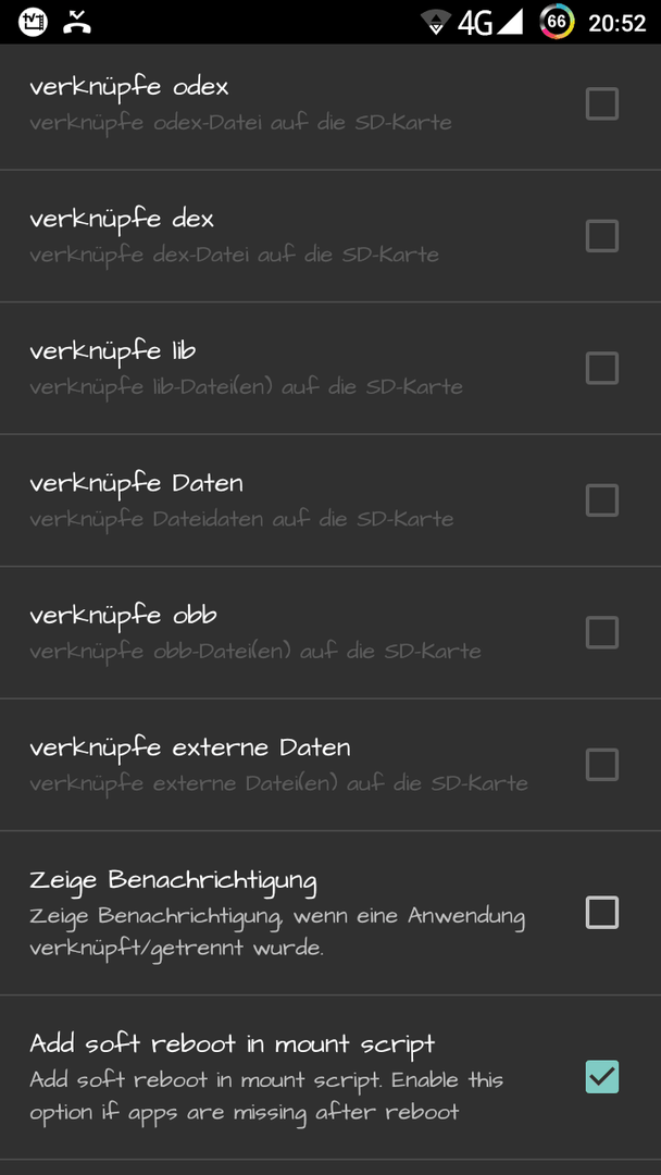

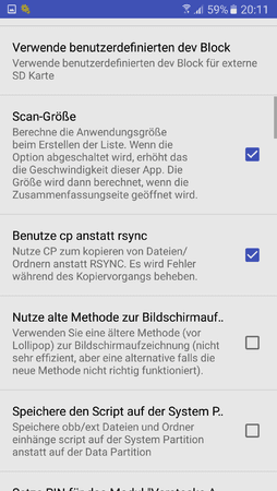

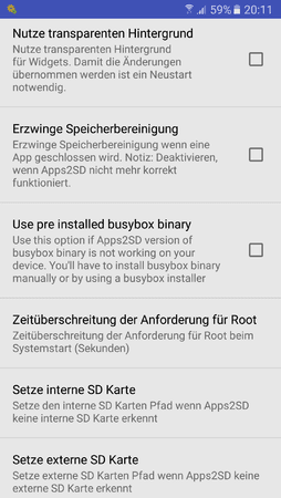

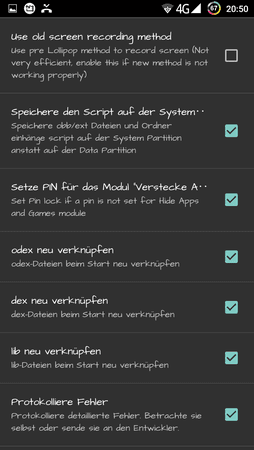

@Bundy69
Sieht auf jeden Fall komplett anders aus !
Nehme Mal das Häkchen lib Verknüpfung Weg
Was anderes Wüste ich aus dem Stegreif jetzt auch nicht !
Edit:
Quatsch was Rede ich dar setze Mal die Häkchen
Lib neu verknüpfen
Odex neu verknüpfen
Dex neu verknüpfen
Und
Move Apps to sd !
Hab jetzt mal deine Einstellungen übernommen. Im Grunde ist es nicht viel anders als deine Version.
Meinst du mit "Move Apps to sd" die auto Funktion? Weil du hast die Ausgeschaltet (Screenshot 6 bei dir)
@Bundy69
Ja meine ich ! Ich habe es bei mir ausgeschaltet weil ich zurzeit keine sd Karte drin habe :cool:
Was die Einstellungen bewirken tut brauche ich ja nicht erklären ist ja selbst erklärend.
Lg

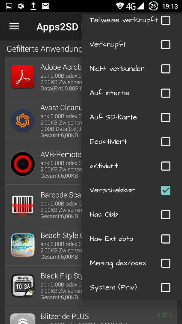

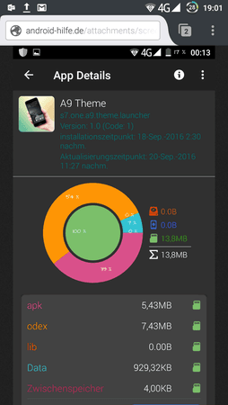

Aber nach dem Screenshot hier unten existiert auf dem internen Speicher ja eigentlich gar nichts mehr an Daten !
Vielleicht sind diese obb Dateien ja auch notwendig !
Müsstest du Mal mit irgendeiner App Ausprobieren und wenn es genau so angezeigt wird wie auf dem Screenshot dürft es dir relativ egal sein dann Arbeitet das Programm halt so das diese minimalen obb Dateien auf dem internen Speicher sein müssen das die Apps lauffähig bleiben !
Und auf dem Bild steht ja 100% ist diese app auf der sd ausgelagert !
Es ist ja auch so das du dir über app2sd anzeigen lassen kannst welche Apps du adoptieren darfst und welche Mann lieber auf dem internen Speicher lassen sollte !
Das geht so erst auf verknüpfe Anwendung auf sd Karte dann auf den Trichter Symbol und jetzt wie auf dem 2 Screenshot diesen Haken musst du setzen und diese darfst du auch wahrscheinlich ode kannst du 100% auslagern.

Also die App kann ich zu 100% komplett auslagern, App2sd gibt da auch das "ok". Allerdings wird die obb-Datei im Originalpfad nicht gelöscht, sie wird kopiert (oder verlinkt) auf die sd-Karte. Wenn ich dann im Originalpfad die Datei lösche verschwindet sie auch auf der Karte. :sad:
Die obb-Datei ist 3GB groß (Final Fantasy 9), deswegen will ich sie auch intern raus haben. Hab nur einen 16 GB großen internen Speicher. :thumbdn:
Ansonsten hab ich so langsam alle Apps die sowas können (oder angeben zu können) glaub ich durch, zumindest gefühlt. Am besten hat mir bis jetzt noch App2sd gefallen, da hat eigntl alles gut (und auch übersichtlich) funktioniert. Naja bis auf die eine Sache hier, wobei ich so langsam denke das funktioniert einfach nicht. :crying:
