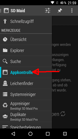

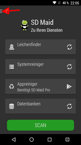

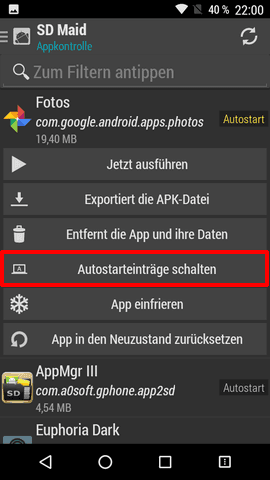

öhm wieso? Evtl. ist dir das Seitenmenü entgangen - einfach da am Rand oben links mal drauftappen. Danach sollte es dann selbstredend sein:

Habe es mit dem Tipp über SD Maid lösen können.
Aber mit Board Mitteln ohne extra App wäre es noch besser.
