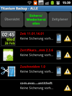

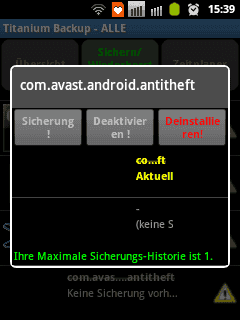

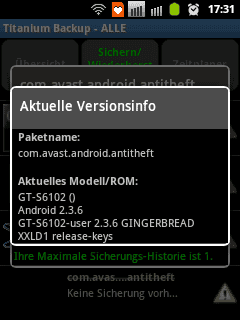

Hallo Forum,

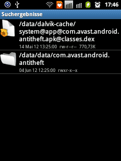

ich habe auch Probleme mit dem "Anti-Theft" von "Avast" und hoffe auf Hilfe!
Mein Problem: "Anti-Theft- Reste" lassen sich nicht löschen!?
Handy: "Samsung-Duos-S 6102".
"Avast-Mobile-Security" deinstalliert nachdem ich eine neue Speicherkarte eingesetzt und formatiert hatte. (Root)
Auf dem Screenshot ist zu sehen das noch Reste vorhanden sind.
Wie bekomme ich diese Reste weg?:mellow:
Im "Titanium Backup" wird mir "etwas" angezeigt, aber ich kann dieses "etwas" nicht löschen?
Ist mir und meinem Handy noch zu helfen...!?:blushing:
Gruss
Fenomino
Edit: In dem deutschen Avast-Forum wird beschrieben wie man "Anti Theft" löscht, aber das übersteigt meine Kenntnisse......... http://forum.avadas.de/threads/3765-Deinstallation-Entfernung-von-avast!-Anti-Theft
Und das rote Deinstallieren, von "Titanium Backup" ist inaktiv!?
Screenshot hinzugefügt!

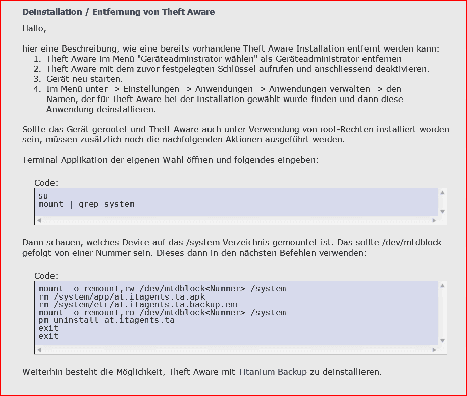

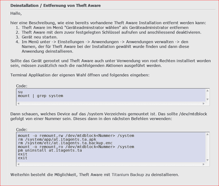

In der Hoffnung das es doch noch Jemanden gibt Der mir helfen kann, kopiere ich die Anleitung, zum entfernen von "Anti Theft" (von Avast) hier hinein.
Frage: Wie gebe ich die, in der Anleitung beschrieben, Befehle, in mein Handy?
Und womit?
Und wo?
Fragen über Fragen............................:confused:
Quelle-Avast-Forum: Hinweis Deinstallation / Entfernung von Theft Aware
Code:
Terminal Applikation der eigenen Wahl öffnen und folgendes eingeben:
Was ist damit gemeint?
Und dann geht es weiter:
Code:
Dann schauen, welches Device auf das /system Verzeichnis gemountet ist.  Das sollte /dev/mtdblock gefolgt von einer Nummer sein. Dieses dann in  den nächsten Befehlen verwenden
Ich verstehe nur Bahnhof............................:blink:
Und der letzte Tipp:
Code:
Weiterhin besteht die Möglichkeit, Theft Aware mit [URL="https://market.android.com/details?id=com.keramidas.TitaniumBackup"]Titanium Backup[/URL] zu deinstallieren.
funktioniert bei mir nicht!? (wie ich, oben, schon schrieb.)

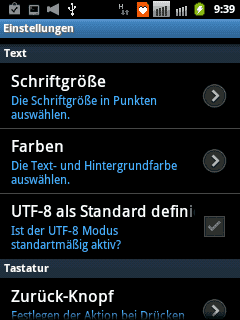

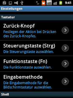

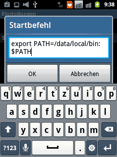

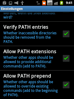

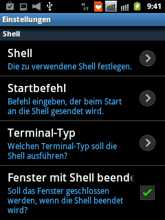

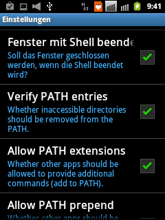

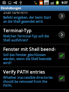

zu den Einstellungen habe ich noch ein paar Fragen:
Bevor ich etwas eintippe muss ich doch den "Terminal Emulator" einstellen, oder?
Schon daran verzweifel ich!?
Wie gebe ich was ein und womit bestätige ich usw.......
Ein paar Beispiele wo ich schon unter Einstellungen etwas eingestellt habe.
Text:
UTF-8 Modus als Standard definieren? keine Ahnung was das bedeutet? Habe es erst mal NICHT angekreuzt!
Tastatur:
Steuerungstaste? (ist das für die Eingabe?)
habe ich die "Leiser-Taste" genommen.
Funktionstaste? (Wofür ist die Taste?)
da habe ich die "Lauter-Taste" genommen.
Eingabemethode: Wort-basiert oder Zeichen-basiert? (habe es, jetzt, auf Wort-basiert).

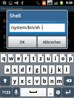

Shell: dort ist schon etwas voreingestellt (/system/bin/sh-). Soll ich das lassen, oder etwas anderes eintragen? (Was ist "shell")?
Startbefehl: ist auch voreingestellt (export PATH=/data/local/bin:§PATH) Muss ich evtl. hier den Befehl eintippen?

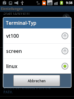

Terminal-Typ:Welchen Terminal-Typ soll die Shell ausführen? habe ich auf Linux gestellt!?? Richtig?
Die übrigen Einstellungen habe ich, gerade, "abfotografiert" (Screenshots)
Bitte werfe doch einmal einen Blick drauf! DANKE!!!
Ich bin Laie und habe keine Ahnung was ich da mache!?
Und da möchte ich nichts falsch machen!
Sorry für die vielen Screenshots und Fragen! :(

du brauchst nichts am Terminal Emulator einstelle außer vielleicht die Schriftgröße.
Befehle gibst du mit der SoftwareTastatur ein und bstätigst diese auch.
Die Sondertasten sind für Zusatzfunktion wie Pfeil hoch, Pfeil runter usw.
Ob das mit der My Phone Explorer Tastatur geht kann ich nicht sagen die benutze ich nicht
Lass ich es auf Linux?

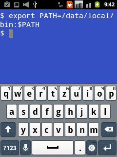

normalerweise sollte sich beim start vm Terminal auch die Tastatur einblenden.
Wenn nicht linke Menütaste und Tastatur einblenden auswählen.
Bestätigt wird ganz normal mit der Entertaste auf der Tastatur
Das Eingabefeld mit dem blauen Bildschirm, ja?
Füge ich den Text unter den bereits vorhandenen Text ein?
Und lasse ich die Einstellung: LINUX? (unter Einstellungen des "Terminal Emulator")
Ist die Entertaste die mit dem Pfeil nach unten links? :unsure: *peinlich*

Ja die Eingabe Taste ist die neben dem Zahnrad
wenn du was auf der Tastatur tippst wird das hinter das $ Zeichen geschrieben

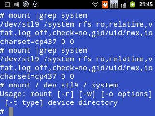

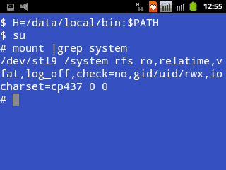

Das habe ich jetzt geschafft.
Allerdings steht dort nicht der Text wie in der Anleitung?!
Was mache ich jetzt?
bei dir heißt es /dev/st19
Reaktionen: Fenomino

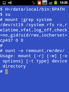

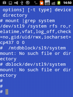

Beim eingeben des Textes kommt plötzlich dieses Bild:
ich glaube das ist ein "l" und nicht eine "1"!?
Zumindest sieht die "1", im Editor, anders aus. Da"l" sieht so aus wie auf dem Screenshot.
Also würde es heißen: /dev/stl9 oder?
Aber ich komme sowieso nicht voran!?
Was mache ich wenn der Platz, zum schreiben, nicht ausreicht?
Enter drücken?
Oder einfach immer weiter schreiben / tippen?
Ich bin am verzweifeln.
So sieht es jetzt aus:
Ja ich habe es falsch gesehen es ist ein l. Du brauchst eigentlich nicht tun nur alles schreiben was man muss und dann Enter.
Nimm mal dein Handy quer nachts etwas leichter
Gesendet vom ACE
