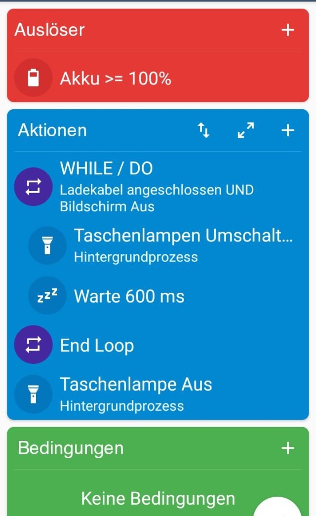

Mit Tasker oder Macrodroid - ich nutze letzteres und als makro hats funktioniert:

Danke, konnte mit Macrodroid mal erreichen das sich Blitzlicht beim einstecken anschaltet und beim entfernen ausschaltet. Was ich nicht geschafft habe ist das Blitzlicht inviduell durchlaufend Blinken zu lassen bis das Kabel abgezogen wurde oder auf 100% geladen ist. Das licht wird bei längeren läuchtern etwas wärmer. Sollte nur blinken.
Vll gibt es eine app die beim antippen das Blitzlicht blinkend startet un in der Statusbar das Blinken einstellbar ist?
Auf diesen weg könnte ich dann Macrodroid anweisen bei einstecken app starten und beim entfernen app beenden.
Habe hier mal das Magro reingestellt (Ladekabel.zip) wie ich es geschafft habe. Datei entpacken und mit Macrodroid importieren. Leider ohne blinken.

probiers mal so

Keine reaktion. Handy aus und kabel dran oder nicht dran. Keine reaktion. Akku bei 35%.
@magicw
Hab es nun dank Dir geschafft.
Im Anhang deine Datei umgeändert (Ladekabel_Flash-Light!.zip)
Danke für das Beispiel.
