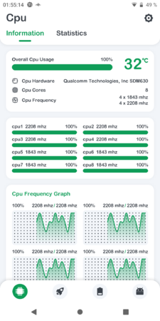

Hab die Sache noch mal mit dem "Powerful Monitor" geprüft. Sobald die Internetverbindung weg ist (Flugmodus bzw. WLAN/4G einzeln abgeschaltet), takten 4 von 8 Kernen auf 1766 MHz hoch und bleiben dort konstant unter Last. Wenn ich das Internet wieder einschalte, fällt die CPU-Last der 4 Kerne auf 576 MHz ab. Die anderen 4 bleiben bei 825 MHz unabhängig vom Internet. Das dürften die Standby-Frequenzen der zwei unterschiedlichen Kerntypen sein, wenn sie nicht komplett abgeschaltet sind. Keine Ahnung, was ich davon halten soll... In der Akku-Verbrauchsanzeige ist nichts zu erkennen. Die Google-Synchronisierung sollte eigentlich erkennen, wenn der Flugmodus eingeschaltet ist.

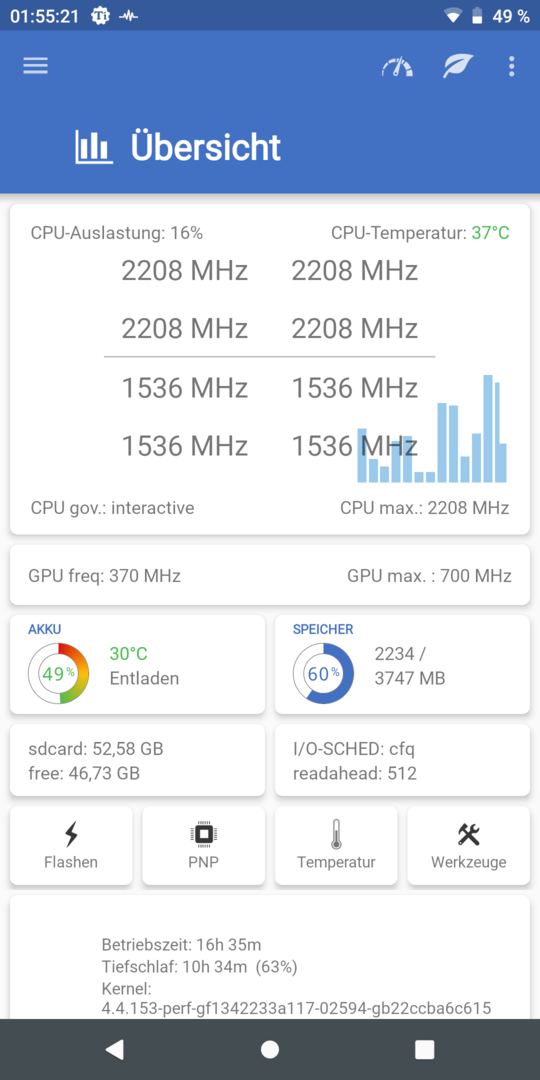

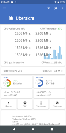

@uzz Ich habe root-Zugriff auf meinem Gerät und die Werte deiner App (Screenshot_01) mit denen des EX Kernel Managers (Screenshot_02) verglichen. Dieser hat Zugriff auf die aktuellen Werte der CPU.
Leider lässt sich der EX Kernel Manager nicht im geteilten Bildschirm darstellen und daher musste ich die Ansicht schnell nacheinander wechseln, um die Screenshots zu machen.
Jedenfalls ist die Darstellung des Powerful Monitor nicht die reale CPU-Last. Dieser App fehlt ganz einfach die nötige Info, um eine handfeste Aussage zu treffen.
Das deckt sich auch mit den Informationen, die ich via Terminal-Befehl auf meinem Handy selber bekomme. Während Powerful Monitor mir eine CPU-Last von 75% anzeigt, ist der reale Wert dieser:
:/# dumpsys cpuinfo
Load: 7.64 / 7.77 / 7.72
CPU usage from 53708ms to 29273ms ago (2020-07-10 02:10:06.737 to 2020-07-10 02:10:31.173) with 99% awake:
6.3% TOTAL: 3.4% user + 1.8% kernel + 0% iowait + 0.5% irq + 0.3% softirq
Daher vermute ich ganz stark, dass es sich in deinem Fall nicht wirklich um 100% CPU-Last handelt, sobald der Flugmodus aktiviert wird. Aus diesem Grund wollte ich auch wissen, woher du die Infos bekommst. ;-)
