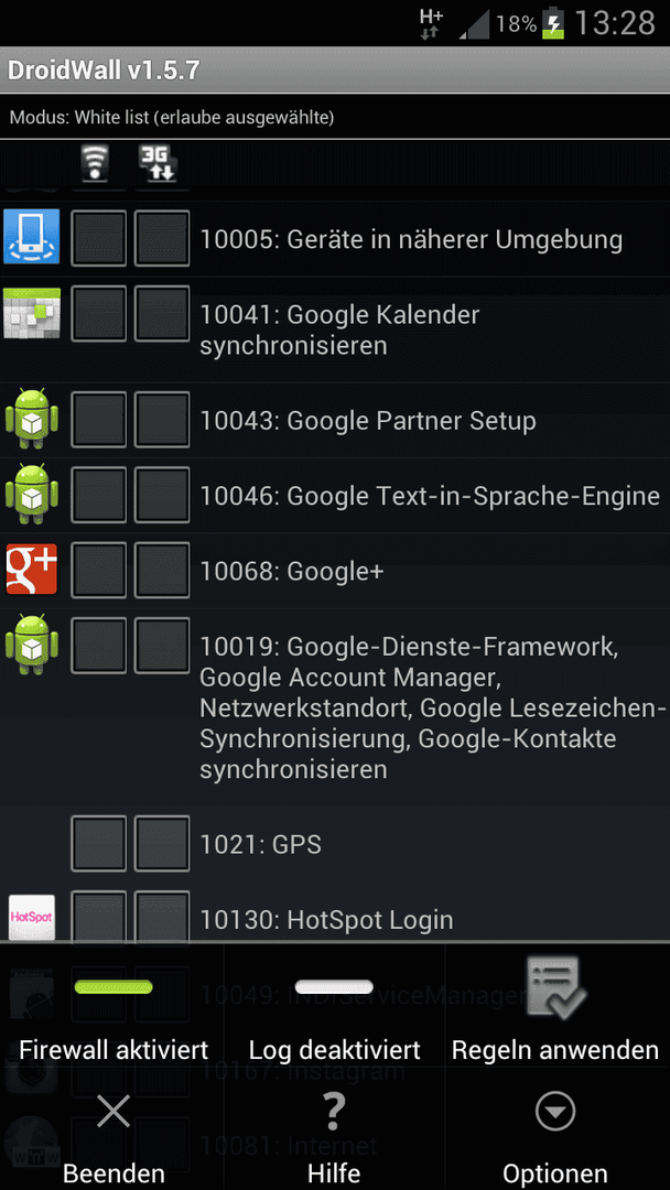

Hi,
kann es sein, dass die Firewall nicht aktiviert ist?
Ich überseh das auch manchmal ...
LG
Hi,
Du meinst Unten links den Button über Beenden. Nein die Firwall ist bei mir
