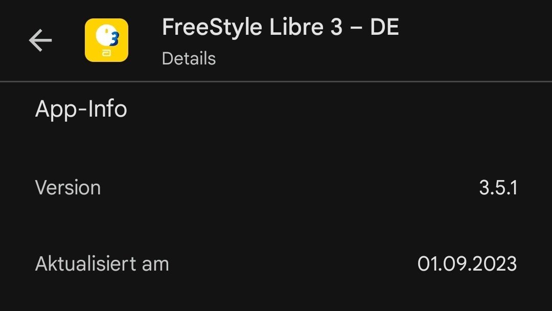

Die Android-App bekommt wohl auch keine Updates mehr. Wir haben heute den 31.05.2024 und die letzte Update ist vom 01.09.2023 :D
Laut der miesen Bewertungen wird nicht einmal die Galaxy S24 Reihe unterstützt, was aber irgendwie klar ist, wenn es 9 Monate lang keine Update gab.

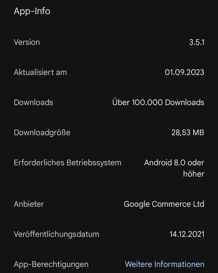

Die Version 3.5.1 ist weiterhin vom 01.09.2023. Noch einen Monat und ein paar Tage, dann ist die letzte Update ein Jahr alt.

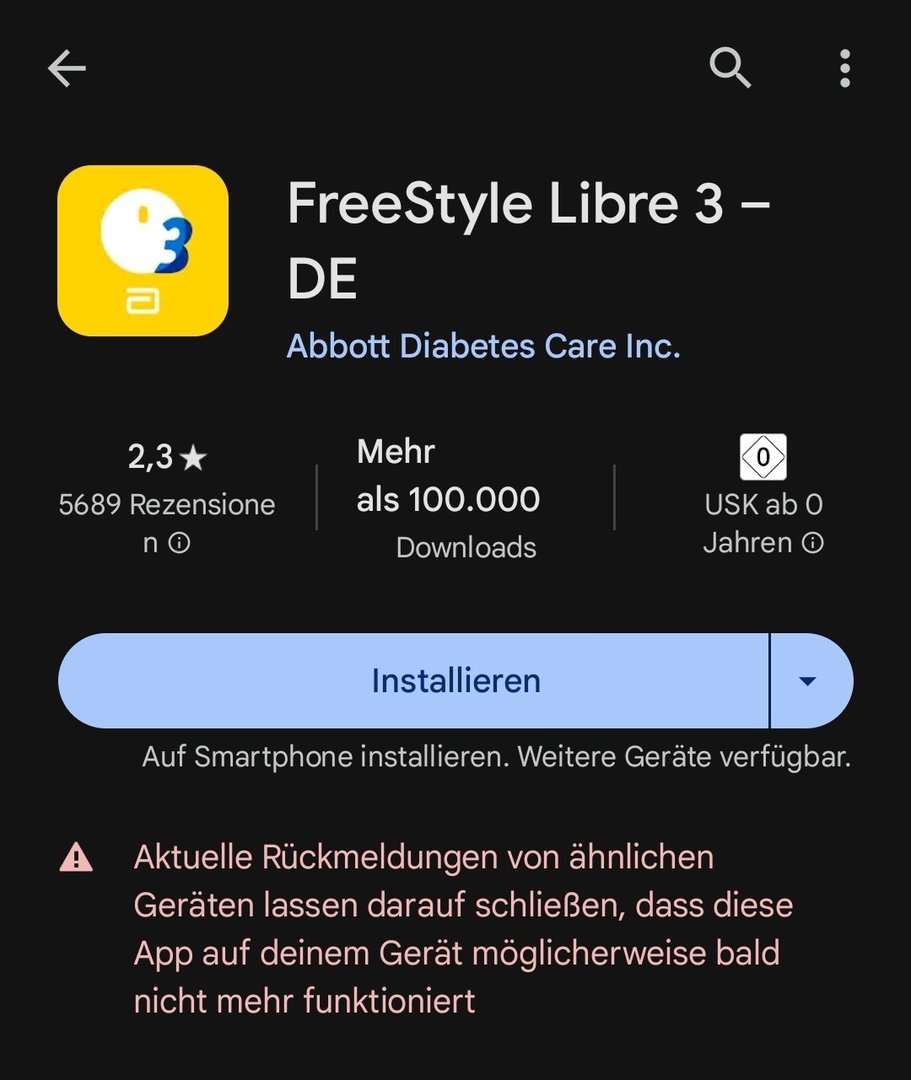

Jetzt erscheint auch die Meldung:
Aktuelle Rückmeldungen von ähnlichen Geräten lassen darauf schließen, dass diese App auf deinem Gerät möglicherweise bald nicht mehr funktioniert
Für mich unverständlich, wie die damit durchkommen.

Die Libre 3 App unterstützt bisher ja nicht mal die Galaxy S23 Serie von vor anderthalb Jahren offiziell. Da scheint es aber wenigstens noch zu funktionieren. Beim S24 hat man da einfach Pech gehabt.
Oben in Screenshot (zu dem Zeitpunkt erstellt) hatte die App eine Bewertung von 2.3 von 5 Sternen

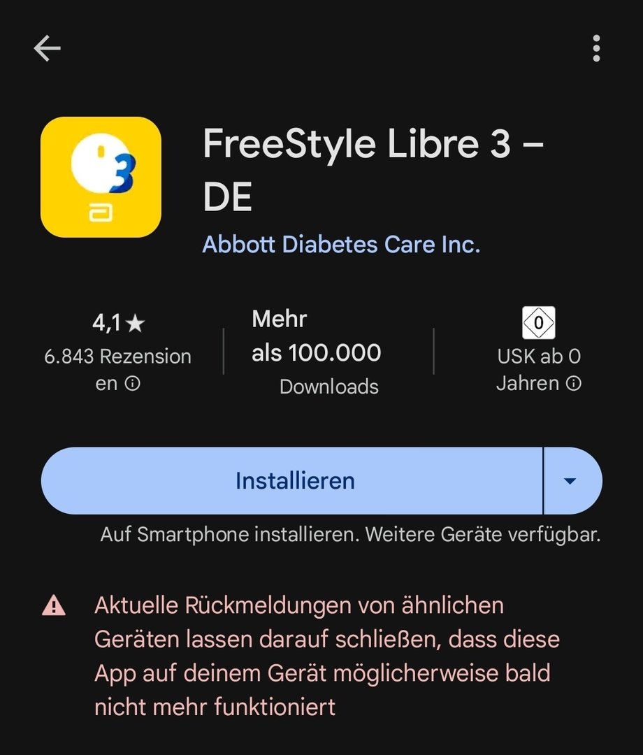

Jetzt 4.1 von 5 Sternen. Dabei gibt es bis heute weiterhin keine Update.
Somit 1 Jahr keine Update. Warum die Krankenkassen da mitspielen weiß ich nicht.

27.07.2024 > 5689 Rezensionen > 2.2 Sterne
02.09.2024 > 6843 Rezensionen > 4.1 Sterne
Release Date: 14.12.2021
Rund 20% aller Bewertungen in rund einem Monat. Liest man aber die letzten Kommentare, dann sind diese im Grunde alle negativ.

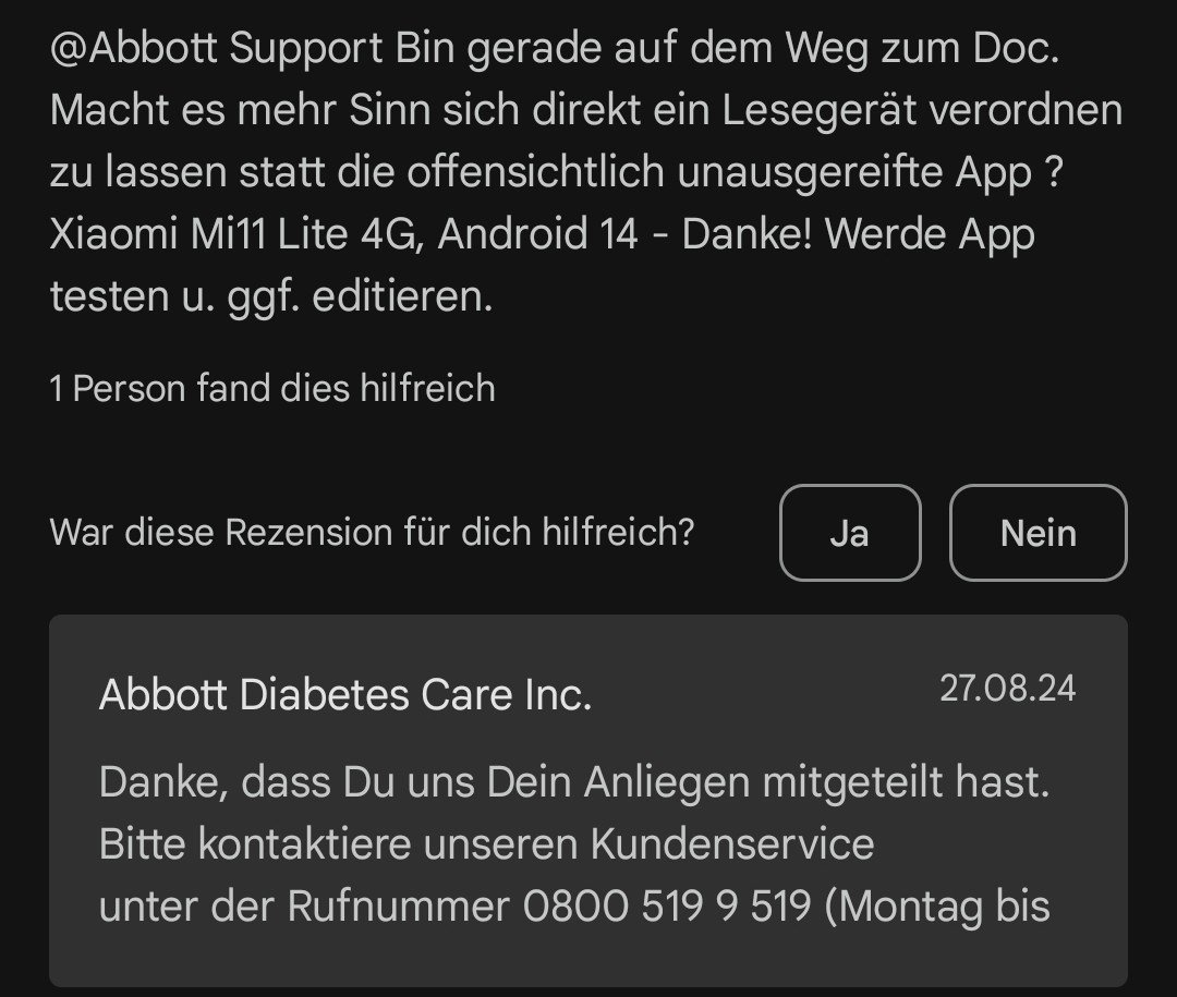

Die Kunden Fragen schon, ob die sich direkt beim Arzt das Lesegerät verschreiben lassen sollen.
Konkurrenz gibt es wohl nicht, daher schön abkassieren. Wenn das atimmt und die Krankenkasse sowieso zahlt, dann wird es der Mehrheit sowieso egal sein.
