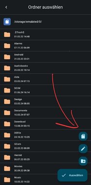

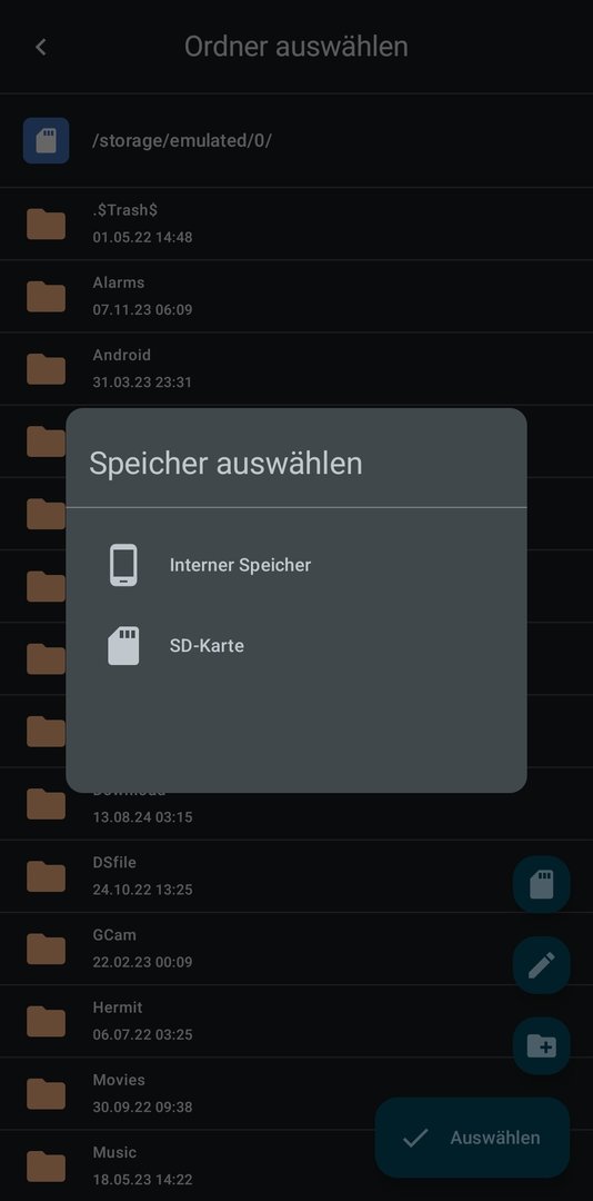

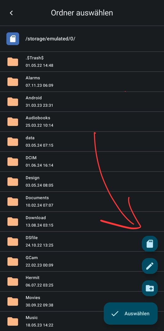

Falls ja, wenn du bei der Auswahl der Ordner hier klickst:
Kommt die Speicherauswahl:

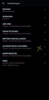

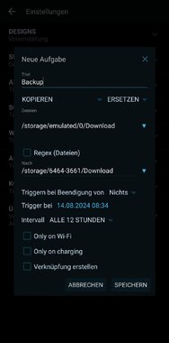

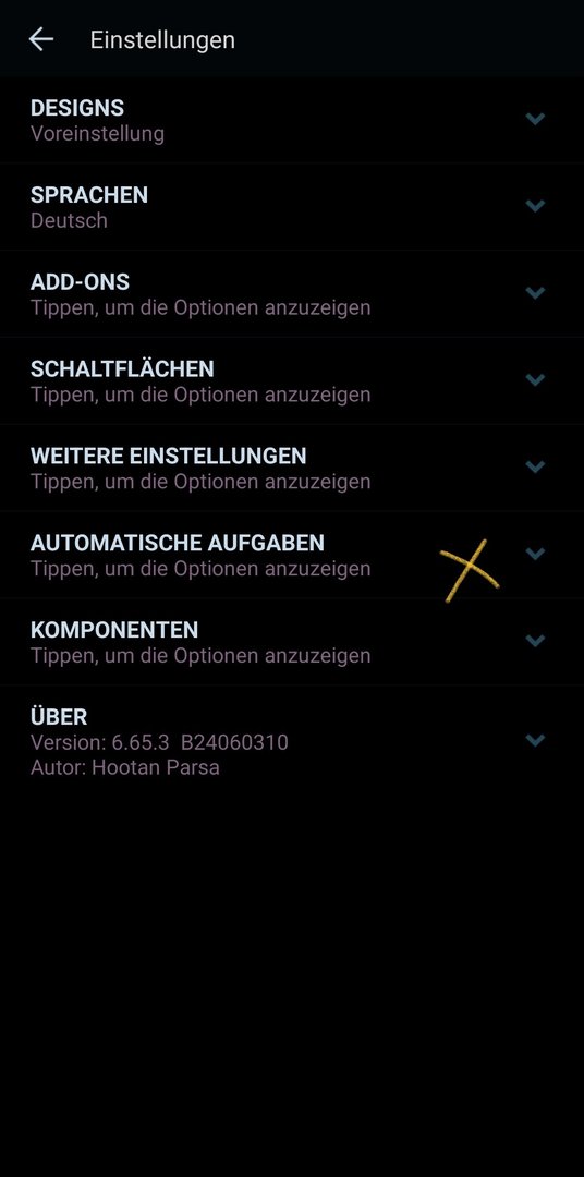

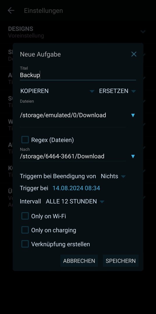

@LuckyKvD der Mixplorer (Silver) kann dies ebenfalls (nur nicht alle vier Stunden).
Nennt sich "Automatische Aufgabe":
Bsp.:
344
