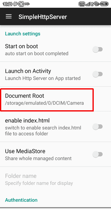

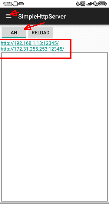

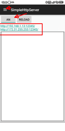

Also bei mir funktioniert der https://play.google.com/store/apps/details?id=jp.ubi.common.http.server [Simple Http-Server]
Hierzu aktivierst du einfach deine WLAN-Hotspotfunktion und der iPhone-User soll sich damit verbinden.
Parallel startest du die App.
Die Oberfläche ist einfach :) Einstellungen / Start-Stop / Anzeige der möglichen IPs des Netzwerks.
Am besten richtest du den Zielordner auf das Verzeichnis mit den Bildern ein, damit die Empfänger nur in diesem Verzeichnis die Dateien sehen. Also nur die Bilder die du gemacht hast.

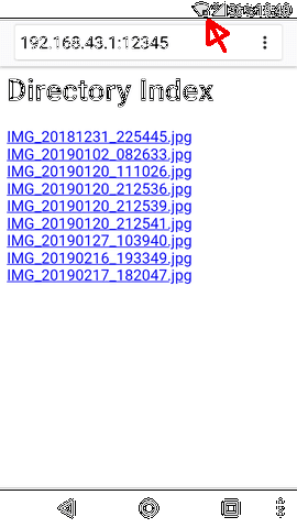

Der mit deinem Gerät verbundene Empfänger öffnet seinen Browser und tippt eine der angebotenen Http-Adressen ein.
Es zeigt sich dann ein banales Verzeichnis der Bilder.
Wenn man draufclickt öffnet sich das Bild und kann vom Empfänger heruntergeladen werden.
Man sieht am WLAN-Symbol, dass keine Internetverbindung anliegt.
