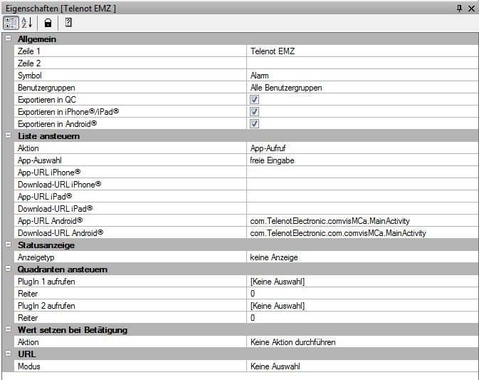

Es geht genauer gesagt um folgendes:
Für meine Gebäudeautomation setze ich einen GIRA Homeserver 4 ein. Dieser bringt mir mittels GIRA App alle programmierten Funktionen wie Licht, Rolladen, Heizung usw. auf das Smartphone.
Darüber hinaus gibt es auch eine Alarmanlage, für die es ebenfalls eine eigene App gibt.
Beide Apps wurden über den Playstore installiert!
Nun bietet mir die Konfigurationsoberfläche des GIRA Homeservers die Möglichkeit durch einen Button in der GIRA App eine andere App zu starten (AppAufruf) oder aufzurufen. Nur bekommen ich das nicht hin, da ich nicht weiß was ich als Link für den App Aufruf eintragen soll....
Ich habe mal das Konfigurationsfenster mit den bisher eingetragenen Links angefügt....
Danke!

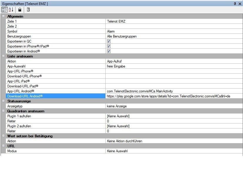

[doublepost=1467713348,1467713203][/doublepost]Sorry, hier noch mal der richtige Screenshot....

Mit der App Package Name Viewer 2.0 von csing aus dem PlayStore solltest die nötigen Infos ermitteln können. Wenn man dort auf eine App rauf tippt, kommt ein Popup mit zwei Zeilen. Ich glaube, die untere ist die, die Du bei Dir eintragen musst.
Ja supi, genau danach habe ich gesucht !!!
Vielen Dank!
