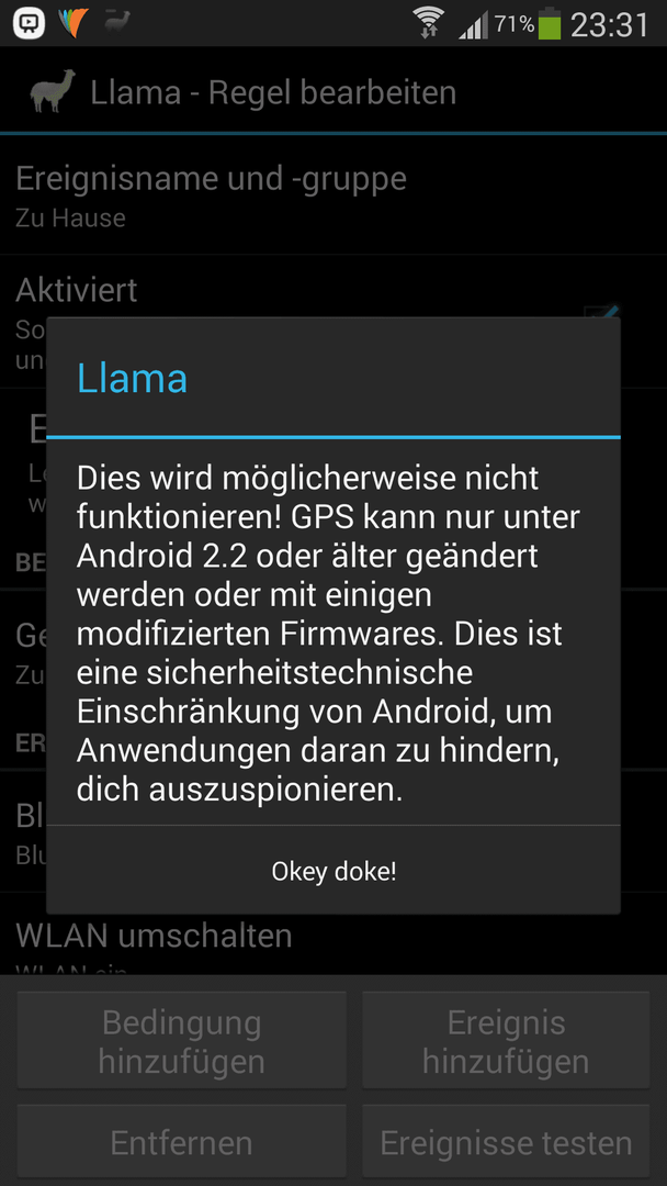

würde gerne über einen NFC Tag GPS beim S4 einschalten! Die App sagt mir aber, dass das nur mit einem gerooteten Handy geht.
Meine Frage an die Spezialisten:
Gibt's auch Apps die ohne die Root Rechte das GPS einschalten können oder ist das eine feste Vorraussetztung?
Gruß Ralf
Auf älteren Android-Versionen ging das, aber auf aktuellen Android-Versionen braucht man dafür Root.
Wäre evtl Llama eine Alternative? Wenn GPS angehen soll vermutlich im Auto?
Wenn dein Auto Bluetooth hat: Bluetooth von Autoradio verbunden -> GPS an
Das meiste geht auch ohne root
Habe ich auch alles durch ... geht nicht :sad:
Llama kann es auch nicht einschalten.
Wobei ich es Schwachsinn finde. Wenn ich damit einverstanden bin das ich ausspioniert werden "könnte", dann ist das meine Sache/mein Problem.
Ich finde es doof das Android sich anmaßt, mich beschützen zu müssen :mad2:
Gruß Hasenversteher

Komisch, bei mir auf 2.3.7. (CM7.2) funktioniert das Einschalten von GPS mit Llama gut. ich schalte mit der Bedingung, dass eine Navi-App im Vordergrund ist.
Eigentlich ist meine Regel aber Unsinn. Wenn keine Navi-App im Vordergrund ist, dann sollte auch bei eingeschaltetem GPS das GPS angeblich auch nicht verwendet werden oder Strom ziehen. Der Button sei praktisch nur die Erlaubnis für Apps, GPS zu verwenden. Eigentlich könnte ich also GPS permanent "Erlaubt" lassen, stimmt das?
Zumindest erlaube ich damit GPS nur den mir bekannten Navi-Apps.
