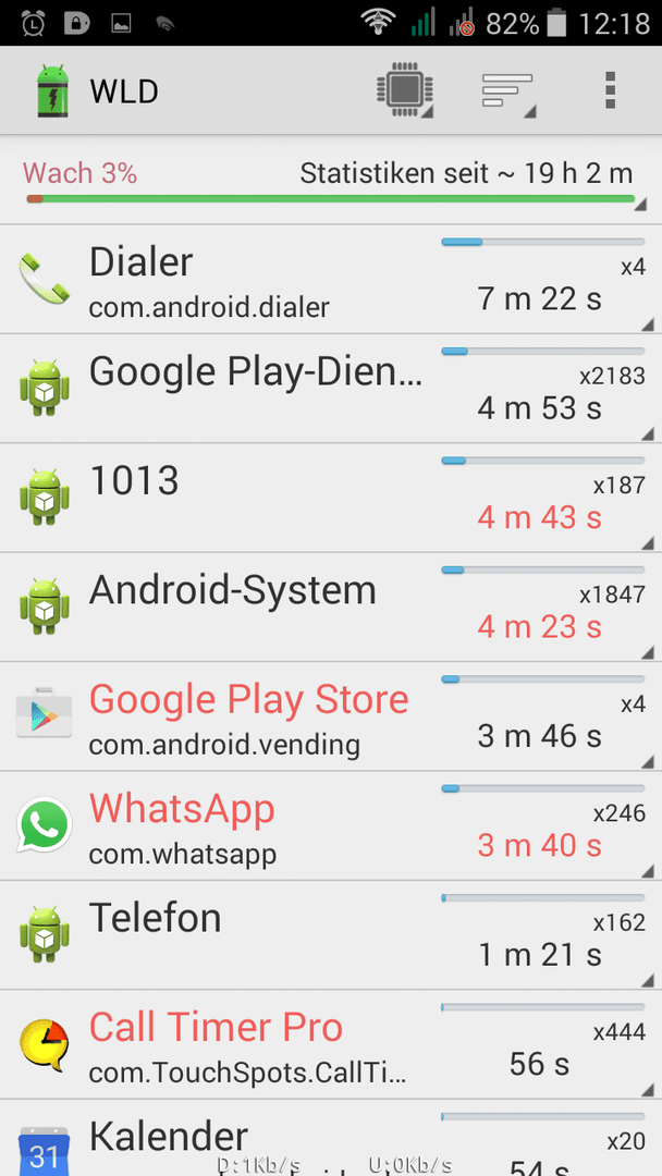

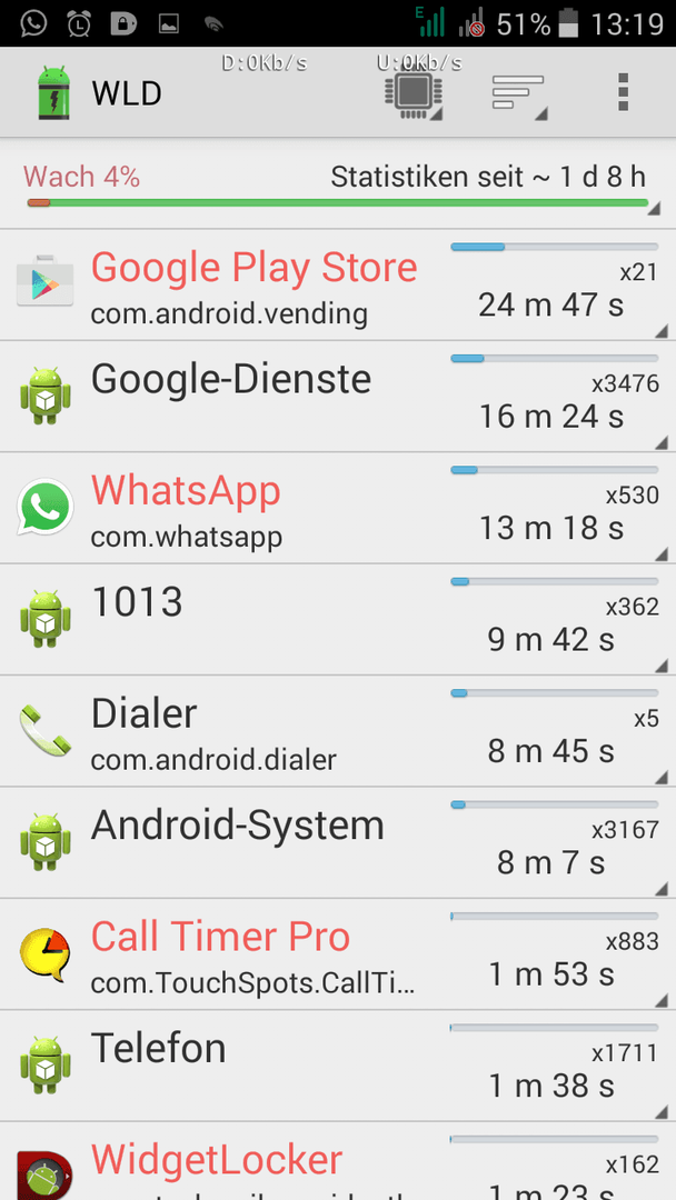

Ausgangspunkt : Im Wakelock Detector fing ich bei ca 19 % -wach sein- an, nach dem ich ihm genügend Zeit gelassen habe eine Statistik zu bekommen.
Nach dem ersten Start gibt ihm erstmal ca 2 Stunden Zeit um eine verwendbare Statistik zu bekommen.
Mein Erster Posten war die:
- Google App / AudioIn - Wakelock
Da habe ich nur die Sprachsuche "OK Google" in der Systemsteuerung deaktiviert.
Brachte wahnsinnig viel Wakelocks - Einsparungen.
Zweiter Posten war :
- Google App / Nlpcollectorwakelock & Nlpwakelock
Da habe ich nur in der Systemsteuerung die Standortbestimmung über GPS / wlan / Mobilfunk deaktiviert.
Bringt auch sehr viel.
Wenn man navigiert bzw GPS benötigt, einfach aktivieren.
Den Google Now fragt hier sonst ständig ab und viele andere Apps.
Zwischenergebnis : Nun war ich schon bei 5% -wach sein- in der Statistik vom Wakelock Detector.
Ein weiteren Posten von Wakelocks reduziert:
Dritter Posten :
- 1013 / AudioMix Wakelock
Egal ob man Profil lautlos - vibrieren - allgemein gewählt hat, verursacht durch die drei Arten von Tastentönen ( Wahltastentöne, Töne bei Berührung, Ton bei Displaysperre ) , einfach abwählen. Warum diese Wakelocks im Deep - Sleep verursachen krübeln viele, weiß aber keiner, es ist einfach so.
Vielleicht: Wenn das Gerät zum Abfragen anderer Wakelocks geweckt wird, auch wenn das Display dunkel bleibt, denkt die Software - muss die Tastentöne überwachen.

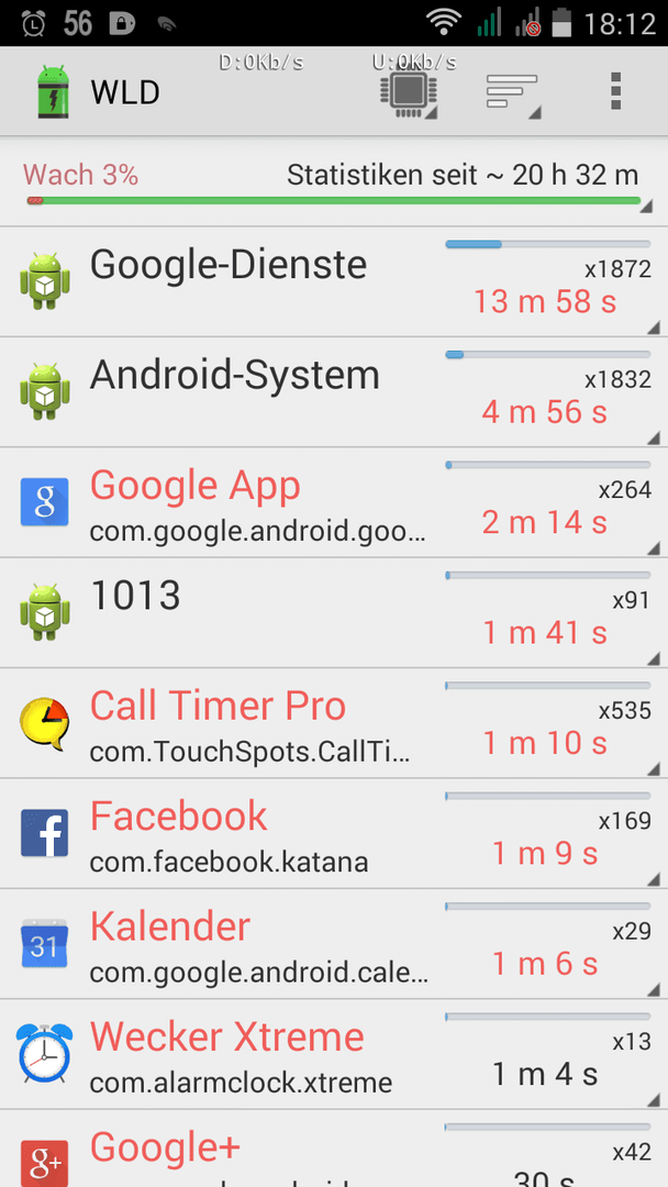

Zwischenergebnis : Mit diesen einfachen Einstellungen bin ich bis hierher auf 3% -wach sein- in der Statistik vom Wakelock - Detector gekommen. Das noch ohne Beeinflussungen durch Greenify.
Das ist ja garnichts mehr an -wach sein- vom Standby.

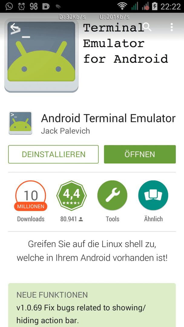

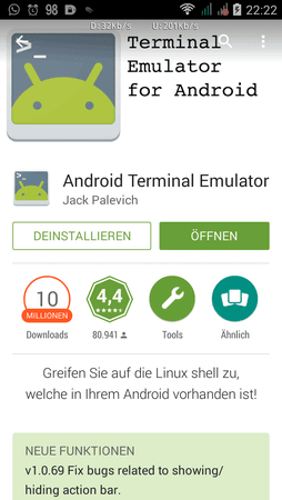

Android Terminal Emulator,
(Eigenverbindung simulieren)

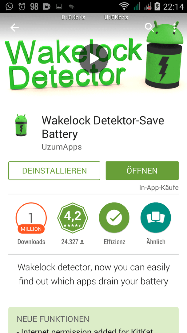

Wakelock Detector,
(Wakelocks auslesen, Statistik)

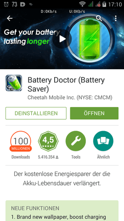

Battery Doctor
(Drei - Stufen - Laden des Akku)

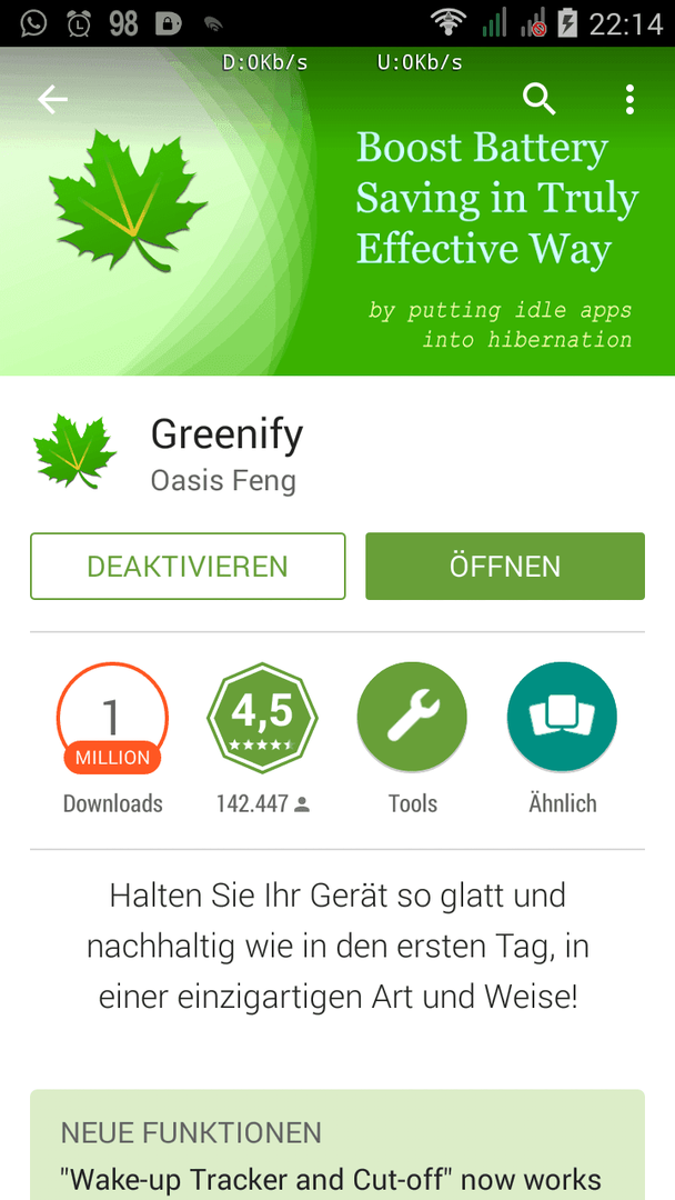

Greenify
(Apps greenifieren)
auf Smartphone installieren aus dem PlayStore

Terminal Emulator
Wakelock Detector

-Phone Terminal Emulator :

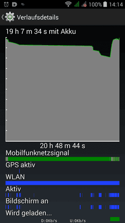

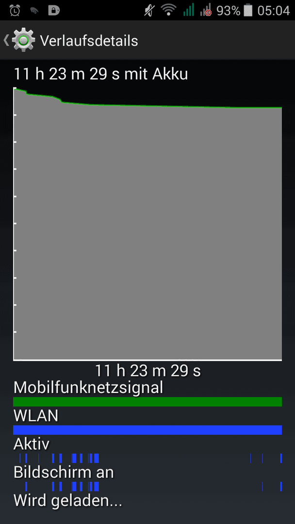

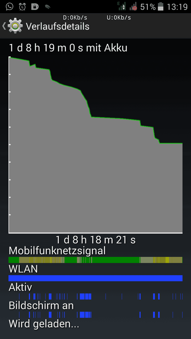

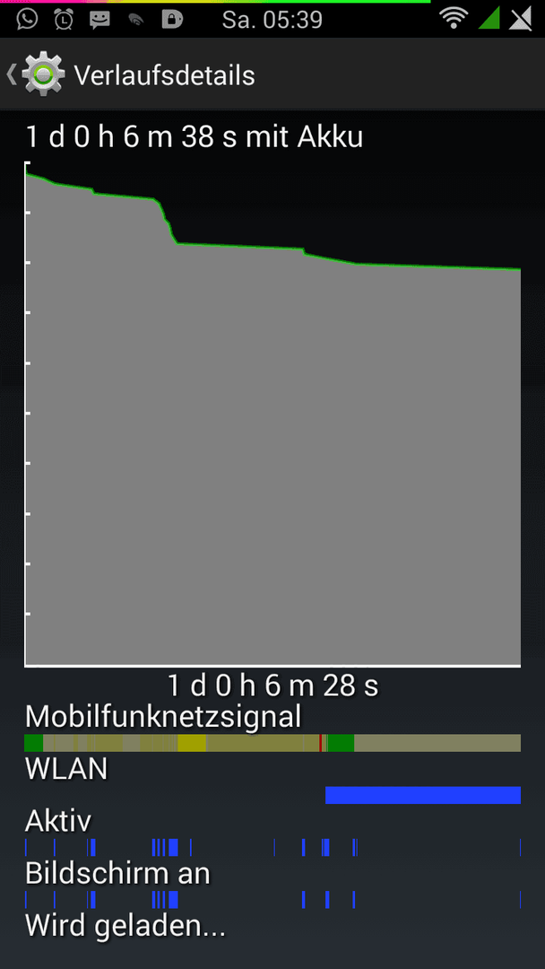

Ausgangspunkt vor allen Optimierungen :
Normale Nutzung ca 1,5 Tage
19%-wach sein-WakelockDetector

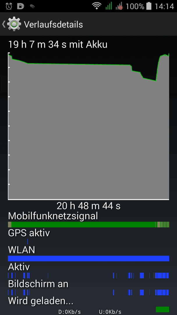

Ergebnisse bei der Akku - Laufzeit pro Ladung ohne Systemapps greenifieren :
-Ich bin positiv beeindruckt mit der Wirkung.

Ergebnisse bei der Akku - Laufzeit pro Ladung mit Systemapps greenifieren :
-Ein Quantensprung an sich!

Das ist die richtige Lösung, einfrieren anstatt beenden einer App! Die Donation für Greenify werde ich mir zulegen, die darin enthaltenen Erweiterungen machen sich bezahlt.
Was hat mich das vor Greenify und Wakelock Detector aufgereckt, wenn eine*App*mit dem Task Killer beendet wurde, kurze Zeit später war sie wieder aktiv.*
Mit dieser*App*passiert dies sehr selten.*

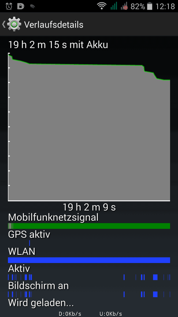

Dritter Posten :

Benötigte und hilfreiche Software :
PC /
Minimal ADB auf PC,
(USB - Debugging)
Android - Smartphone /
Wakelock Detector,
GSam Battery Monitor,
(Batterie Statistiken aller Art)
Battery Doctor
Greenify
(Apps greenifieren)
Kurz zusammen gefasst :
-Minimal ADB auf PC installieren
vielleicht von Chip.de
-Im Smartphone vom PlayStore installieren
Terminal Emulator
Wakelock Detector
Greenify
-Entwickleroptionen aktivieren
-USB-Debugging aktivieren
-USB verbinden
Speicher MTP nicht Camera
-PC Terminal :
adb devices
Smartphone Verbindung bestätigen mit immer
adb tcpip 5555
-USB bleibt stecken
adb kill-server
adb devices
Smartphone Verbindung bestätigen ohne immer
-Wakelock Detector starten
zeigt nun Wakelocks an
-USB trennen
-Eigenverbindung bleibt erhalten bis USB-Debugging deaktiviert wird bzw Gerät neu gestartet wird.

Ich war mit 5 % schon voll zufrieden. Und wollte nicht mit aller Macht gegen 0 % kommen. Das ist ja nicht der Sinn eines Smartphone.
Zwischen 10 bis 5 % - wach sein - Wakelock Detector ist ein super Wert!
Mir hat die Funktionsweise der Wakelocks voll eingeleuchtet und interessiert. Das ist genau das, was man fälschlicherweise sonst mit einem Task - Killer erreichen wollte. Ist eben kontraproduktiv. Android will soviel wie möglich im RAM laden und lädt sonst immer wieder neu! Nur über Wakelocks - Beeinflussungen erreicht man es. Hauptaugenmerk liegt auf Wakelocks beeinflussen und nicht Wakelocks deaktivieren. Sowie über einfrieren von Apps im RAM mit Greenify.
Abschließend möchte ich noch unterstreichen : Immer nur auf ein Wakelock zu konzentrieren und Verhalten beobachten / Beeinflussen / Ergebnis zu analysieren! Bring das richtige Ergebnis! Weil alles zu sehr verschachtelt ist. Sonst geht alles nach hinten los! Und ihr werdet nicht glücklich. Desweiteren ist es ein dynamisches System und Statistiken verändern sich sehr. Deswegen immer nur ein Punkt und derer Veränderungen analysieren.
Wenn man es richtig macht.
