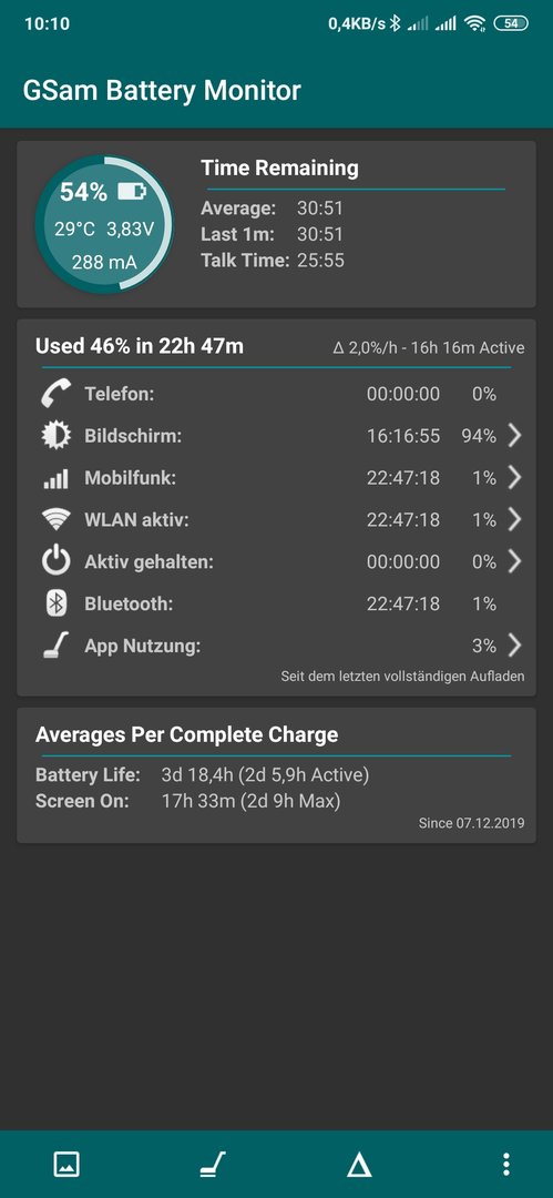

seit Anfang an ein Problem mit dem GSam Battery Monitor auf meinem Mi 9T Pro:
Die App setzt nach dem Aufladen die Statistiken nicht zurück. Zumindest dann nicht, wenn man den Akku nicht voll auflädt. Ich lade meistens morgens für ne halbe Stunde dann hat der Akku so 80-90% das reicht mir locker für die nächsten 24h.

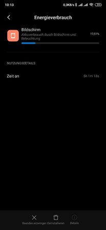

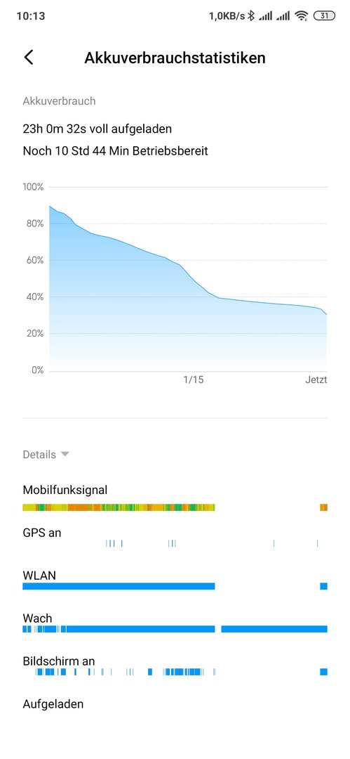

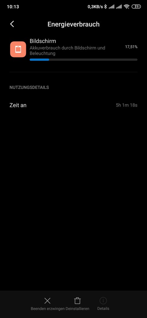

Aber bei GSam wird dann nach ein paar Tagen son Quatsch angezeigt:
Die Realität sieht aber eher so aus...

Ich hab mal voll aufgeladen und GSam setzte sich dann zurück aber jetzt liest er auch Blödsinn aus.
Die Displayzeit ist mal eben die Vierfache des realen. Also wenn der Akku so wäre wie es GSam anzeigt wäre es ein Wunderakku 😂
Was ist bloß mit der App los? Ich glaube das ist die Gelegenheit auf Accubattery zu wechseln. Hier kann mir scheinbar niemand helfen ☹️

Wechsel mal unten über das Dreieck auf "Seit letzter USB Verbindung".
Hast du der App über ADB die benötigten Rechte gegeben?
- Normale Version:
adb shell pm grant com.gsamlabs.bbm android.permission.BATTERY_STATS
- PRO Version:
adb shell pm grant com.gsamlabs.bbm.pro android.permission.BATTERY_STATS
Dass Gsam nicht zurück setzt, wenn man nicht auf 100% lädt, ist normal. Kommt bei mir allerdings eher selten vor, ich lade fast immer vollständig ;)
Meine Xiaomis laufen alle noch auf älteren MIUIs, von daher wohl nicht vergleichbar, aber hier habe ich sowas auch noch nie beobachtet.
Schau mal unter Einstellungen "Geräte Energieprofile", dort kannst du alle bisherigen gesammelten Werte zurück setzen. Mal sehen, ob es sich dann wieder einkriegt ;)
