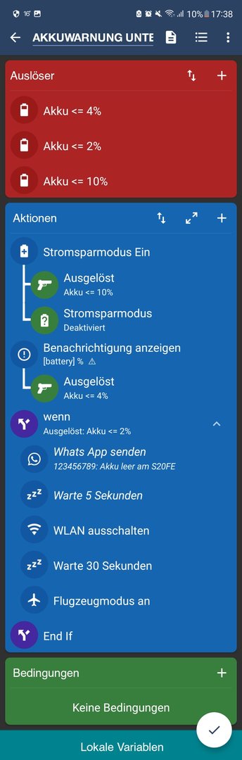

@Nexbert mit Macrodroid kannst du dir sowas programmieren (mit Tasker sicherlich ebenfalls).

@Nexbert Macro könnte so (in der Art) aussehen:
Ohne die WhatsApp-Benachrichtigung ist das Makro so bei mir im Einsatz.

Mit welchem Tool ist das gemacht?
@Nexbert
Für mich schauts nach MacroDroid aus.
Reaktionen: orgshooter und Nexbert
Ja, sorry ist Macrodroid
