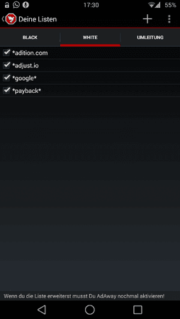

Hab das selbe Problem mit AdAway. Hab *payback* in die Whitelist eingetragen, reicht aber nicht.
Reaktionen: tag
Nächster Versuch mit zusätzlich app.adjust.io und *.adition.com ... Aber ob es klappt weiß ich wie immer erst nach ca 24 Stunden.
Reaktionen: Mandulli
Scheint soweit zu funktionieren. Jetzt bleibt noch die Frage, ob beide Einträge nötig sind. Mandulli, versuchst du es mit Hinzufügen von *.adition.com? Ich nehme das mal raus und lasse nur app.adjust.io bei mir drin (und natürlich *.payback.de)
Edit für die Akten: *.glpals.com habe ich weiterhin noch drin vom letzten fehlgeschlagenen Versuch, den ich in diesem Thread nicht dokumentiert habe. Wenn alles klappt versuche ich das auch rauszunehmen.
Ergänzende Anmerkung wegen der 24h: Wenn man adaway disabled und einmal Payback aufruft, funktionieren die ECoupons natürlich. Nach dem wieder Einschalten dauert es eine lange Zeit, etwa 24h, bis es wieder nicht mehr geht. Vermutlich dann, wenn eine Seite, die für die Anzeige benutzt wird, geändert wird und sie frisch geholt werden muss, weil das Programm sie nicht mehr im Cache hat. Was dann durch den Adblocker fehlschlägt - aber halt erst bei Änderung. So erkläre ich mir das Verhalten.
Selbst wenn ich beide Einträge eintrage klappt es nicht. Weiterhin Service nicht verfügbar.
