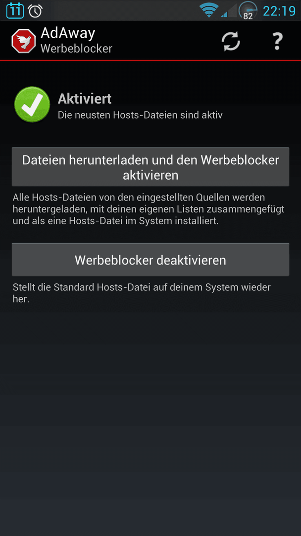

1. AdAway ist immer gestartet und funktioniert tadellos.

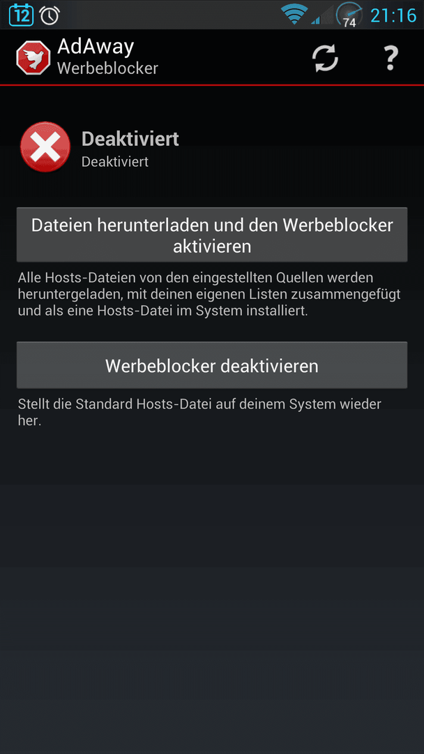

2. Dann irgendwann kriege ich "Werbefenster" schon im Launcher.
3. Kontrolle ergibt dann, das AdAway nicht mehr aktiviert ist. :cursing:
4. AdAway wird wieder gestartet und alles ist wieder schick ... bis es dann wieder bei 2 weiter geht.
Irgendeine App / Prozess scheint AdAway zu beenden ... und ich habe keine Idee wie ich das rauskriegen kann. (Nein - ich will nichts neu aufsetzen o.ä.) Ich will nur die App rauskriegen, die das macht.

hmmm... aber Werbung wird dann "durchgestellt" wenn es auf deaktiviert steht... komisch, verstehe ich nicht
ich hänge mal zwei Screenshots an ... einmal dann wenn AdAway funktioniert und einmal wenn eben nicht ... also irgendetwas stellt den Status eben auf "deaktiviert" und ich will wissen, welche "Drecksapp" das ist .:cursing:

Das ist etwas anderes. Ich hatte Dich so verstanden, dass Du Dich daran störst, dass der AdAway-Prozess nicht mehr läuft (das schriebst Du auch) und das als „nicht aktiviert” bezeichnest. Nun stellt sich heraus, dass AdAway selbst meldet, dass wohl irgend etwas die von ihm geschriebene hosts-Datei zurückgesetzt hat. Das hat nichts mit dem AdAway-Prozess zu tun.
Wenn es eine App ist und nicht das System selbst, kommen nur Apps in Frage, die Root-Rechte haben, denn diese werden zum Schreiben der hosts benötigt. Also SuperSU (oder Superuser) aufrufen und nachschauen, welche dafür in Frage kommen.
