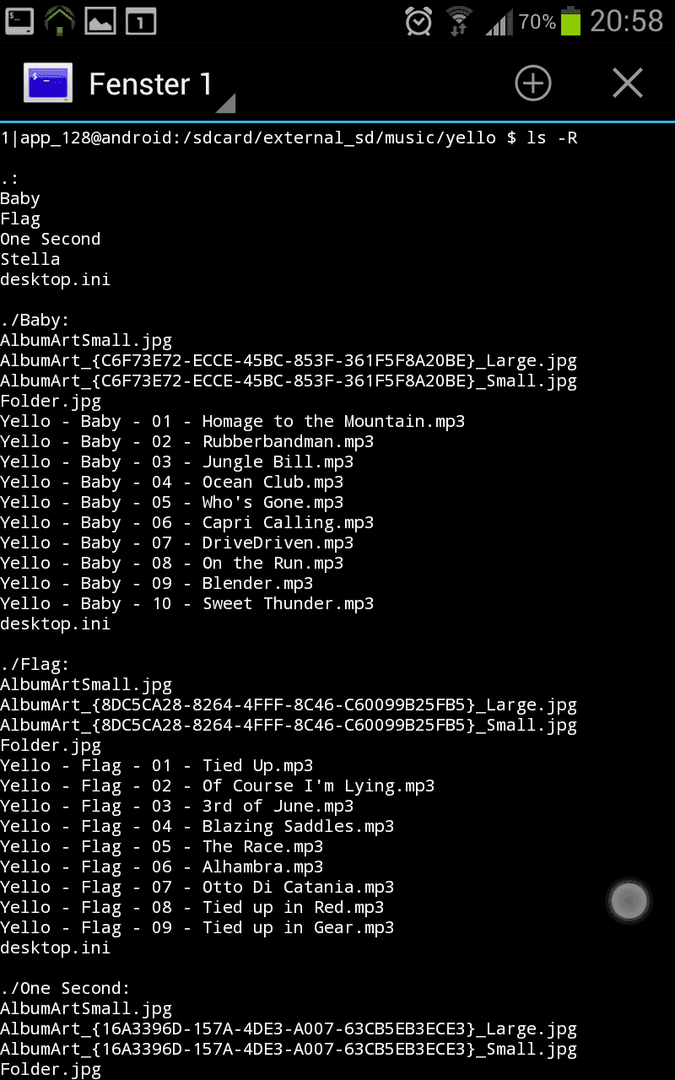

Ok, soweit so gut. Habe jetzt den Terminal Emulator installiert.
der ls und der rm befehl funktioniert. Aber leider nicht mit den Optionen die ich benötige. Oder ich mach was falsch....
wenn ich tippe: ls -R [enter]
Dann listet er alle files inkl. allen Unterverzeichnissen auf.

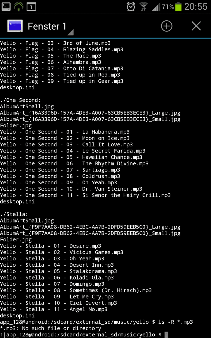

Wenn ich aber Tippe ls -R *.mp3 [enter]
Dann meldet er:
*.mp3: No such file or directory
Hat wer noch eine Idee?

Du solltest dich mal mit den Linux Befehlen vertraut machen, Anleitung dazu gibt es zu häufig im Netz. Die meisten Grundbefehle funktionieren auch unter Android. Für dein mp3 Beispiel solltest du deine ls mit -p oder grep kombinieren, mal als Tipp.
habe schon viel gegoogled aber ich bin einfach zu doof.
ich hätte gerne den befehl um alle dateien mit der endung jpg im ordner music und allen seinen untrerordnern zu löschen. könnte sich nicht mal jemand herablassen und mir den einzeiler hier rein schreiben. bitte. danke.
Code:
find . -name '*.mp3' -exec rm {}\;
Zuvor ins oberste Verzeichnis wechseln, ab dem gelöscht werden soll (cd).
