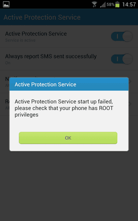

Hallo

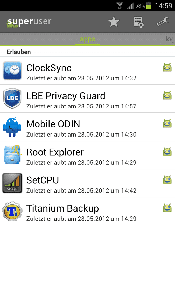

Ich hab ein Galaxy Note, welches ich mit Stock Rom und Stock Kernel gerootet hatte. Nun habe ich einen Custom Kernel drauf (Francos r3). Eben ist mir aufgefallen, dass mit dem Flashen des Kernels auch Root+SU weg waren. Dies habe ich nun wieder neu installiert.
LBE Privacy Guard wurden SU Rechte bzw. Root Rechte gewährt, aber der Dienst von LBE kann nicht gestartet werden, weil er keinen Root Zugriff mehr hat.
Alle anderen Apps die auch Root benötigen funktionieren allerdings problemlos wieder.
Mehrmaliges Neuinstallieren und Neustarten hat nix gebracht.
Habt ihr noch weitere Tips?

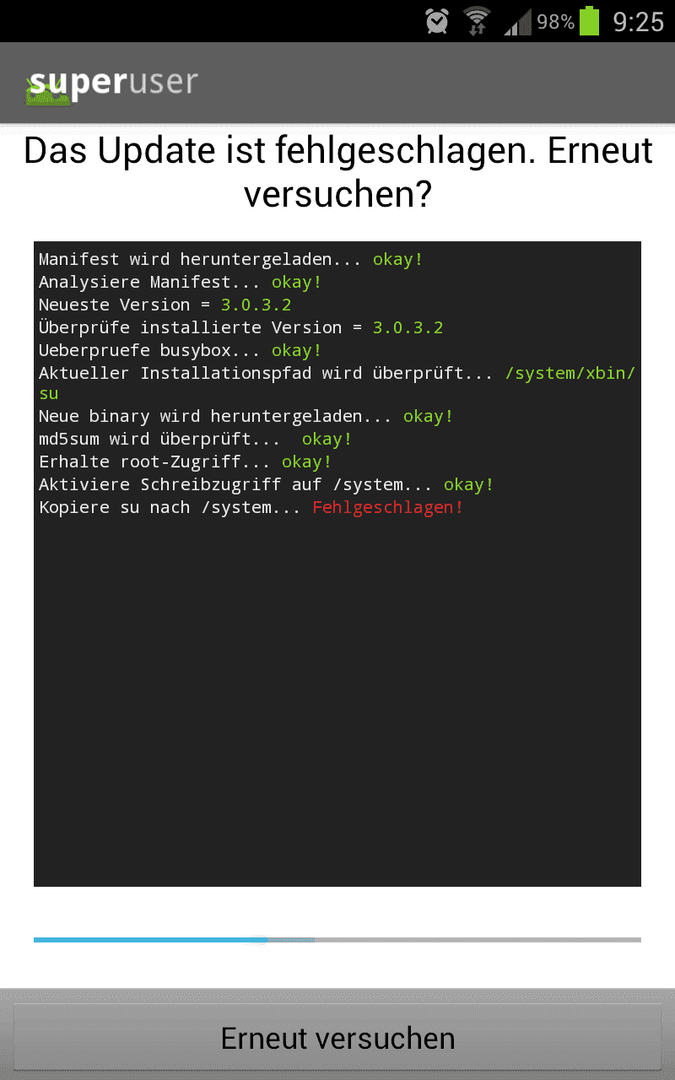

Ich hab mal eben versucht die binary zu aktualisieren, leider ist da was fehlgeschlagen (siehe Anhang)
Muss dann die SuperUser App deinstallieren, oder wie funktioniert das mit 2 von solchen Apps? (SU hat SuperSU Root Rechte gewährt)
Nein, ich habe nichts deinstalliert.
SuperSu verwaltet die Apps, aber Superuser kann anscheinend SuperSu root verweigern.
Einfach so lassen und mit SuperSu(nicht mit Superuser!) den Su Binary updaten.

Funktioniert nicht, es kommt die Fehlermeldung "Installation failed", wenn SuperSU die binary aktualisieren will. :(

Ich habe eine Vermutung wieso es nicht funktioniert. Anscheinend sind die Dateien im /system Ordner schreibgeschützt (Polizeimarke am Symbol der App im Root Explorer). Ich habe im /system Ordner versucht die Datei SU zu löschen (0 byte groß) aber es kam der Hinweis wegen Schreibschutz. Wie kann ich den umgehen?

Also löschen konnte ich die su Datei in /system (in Root Explorer von r/o auf r/w umstellen), allerdings bleibt der Fehler beim Aktualisieren der su binary bestehen. :(
