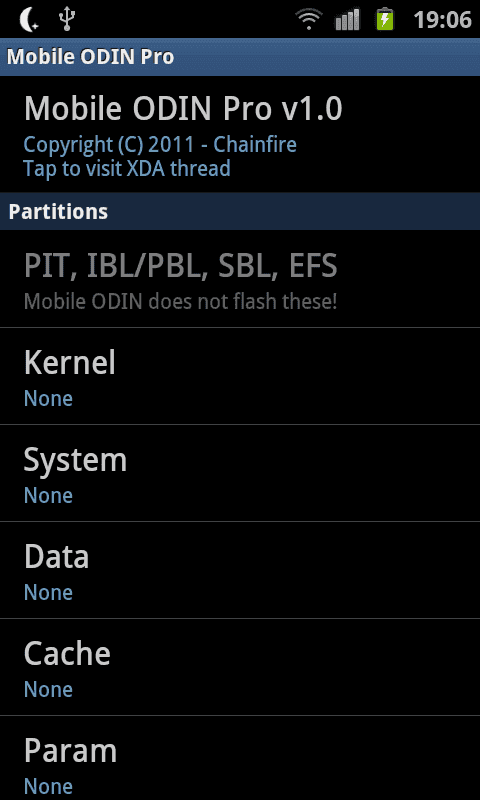

Mobile ODIN, momentan nur für Samsung Galaxy S2 und Note. Weitere sollen noch hinzu kommen.
Mobile ODIN is the on-device firmware flasher of choice. Just throw those firmware files on your (internal or external) SD card, start Mobile ODIN and flash away.
! Your device must be rooted to be able to use Mobile ODIN !

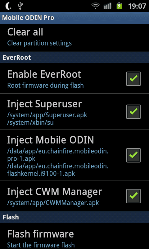

If you use the EverRoot option (Market/Pro version only), Mobile ODIN will root the firmware while you flash it. Checking out that new leaked firmware? No reason to lose root!
All partitions are supported, as are loose files, .tar files and .tar.md5 files. Mobile ODIN will even check the MD5 signatures before flashing. While in theory Mobile ODIN can repartition and flash EFS and bootloaders, it will cowardly refuse to do so, for your own safety.
Currently supported devices:
- Samsung Galaxy S2 GT-I9100
- Samsung Galaxy Note GT-N7000
More devices to come!
For discussion, check out the forum thread on XDA-Developers.com: http://forum.xda-developers.com/show....php?t=1347899
! USE AT YOUR OWN RISK !

möchte mich dazu mal äussern weil es doch ein "mächtiges" Tool ist:
kurz angerissen:
vorerst noch sehr mit Vorsicht zu geniessen! Hat schon einige Handys
zerhackt hier im Forum und wenn man es z.B. als letzte Möglichkeit
sieht, bei einem evtl. USB-Ausfall seine STOCK wieder draufzuziehen
um evtl. Garantieanspruch geltend machen zu können dann endet
man u. U. mit einem gebrikten Handy als luxuriösen Briefbeschwerer,
wo man sich das einschicken dann auch noch sparen kann. LOL
Klasse Sache, wenn es zu 100% funktionieren würde. Momentan funktioniert es bei einigen, bei anderen eben nicht!
Wozu brauch ich es überhaupt:
Ich wollte es dazu nutzen, das ich auf STOCK zurück komme, wenn mal
der USB klemmt und nicht will, das wäre eine klasse Lösung falls der USB
mal ausfällt, keine Frage
Mein Fazit:
Nur anwenden und VORHER testen solange USB funktioniert und mit Odin
via PC wieder nachgeflasht werden kann wenn was schief geht, ansonsten hat man einen Briefbeschwerer :winki:
Bei meinem SGS2 bisher immer gleiche Fehler nach dem reboot vom flashen,
ein schwarzer screen mit grüner Meldung "logo.jpg draw failed"
und danach weder recovery noch boot möglich.
Dank Odin via PC ist es dann jedoch möglich das System wieder neu zu flashen.
Man sollte auch bedenken das es nicht mal 4 Wochen auf dem Markt ist
und noch in den Kinderschuhen steckt.
Letzte Woche kam die 1.2 raus und heute die 1.25.
Leider dennoch bei mir ohne positives Ergebnis bisher.
Hier mal der ORG Thread auf XDA: -->KLICK MICH
also schön vorsichtig, denn das Tool hat Power die in die Hose gehen kann.
