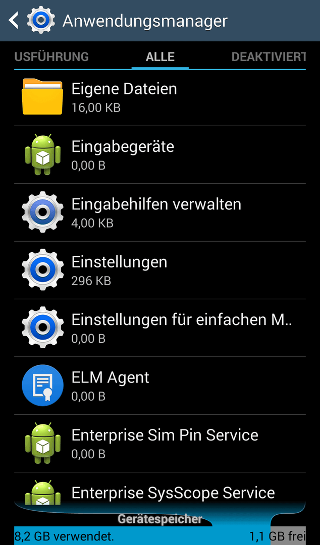

Wo im Anwendungsmanager schaust du? Hast du mal seitlich gewischt, dass du "Alle" Anwendungen angezeigt bekommst?
Da habe ich auch geschaut. Ich bin alle Reiter durchgegangen :-(

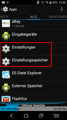

Hm, dann lösch mal nur die Daten der Systemeinstellungen und Einstellungsspeicher (Screenshot ist von CM11 - kann im S4 Stock ggf. abweichen)

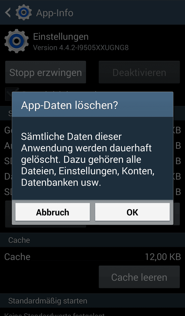

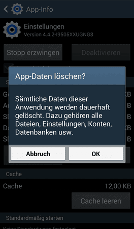

Einstellungsspeicher gibt's bei mir leider nicht. Und wenn ich die Einstellungen löschen will kommt die Meldung (s. Anhang). Sicher, dass man die einfach so löschen kann? :ohmy:

Ja das kannst du bestätigen. Am Ende mußt du halt die paar Einstellungen für z.B. Nachrichten- / Klingel- / Tastentöne etc. neu einrichten. Die App wird dadurch selbst ja nicht gelöscht.
Die Konten müssten m.E. erhalten bleiben.....jep grad aufm SGS+ kurz probiert. Google-Konto bleibt erhalten.
Es geht!!!! Vielen Dank!!!! :) :)
