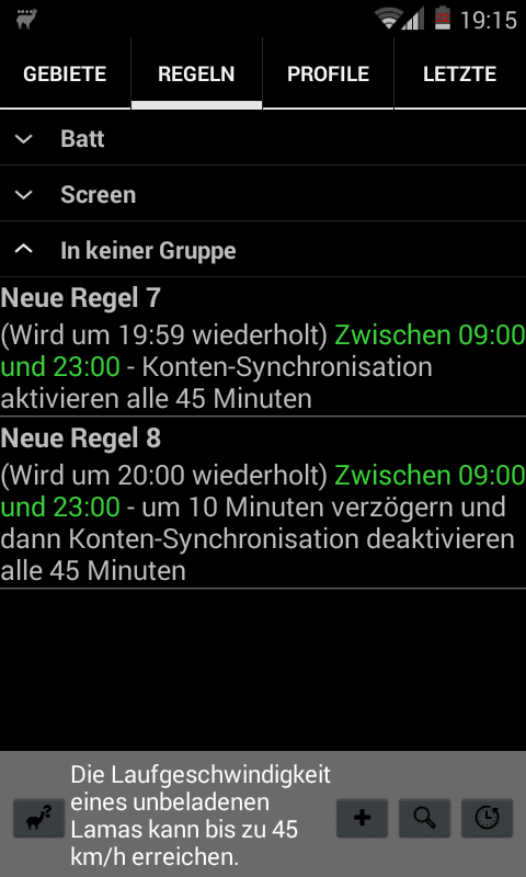

Gibt es eine App, welche die Account Synchronisation meines Gerätes ausschaltet und nach x Minuten wieder einschaltet?

Mal eben angetestet, aber ich wüsste nicht wie ich das nach x Minuten hinbekommen könnte..
Könnte mir da jemand helfen?

~Phil~ schrieb:
Mal eben angetestet, aber ich wüsste nicht wie ich das nach x Minuten hinbekommen könnte.. Könnte mir da jemand helfen?
Du brauchst 2 Regeln
1. zum Einschalten
2. zum Ausschalten der Synchronisation
Als Auslösebedingung wählst du den Tageszeitraum in dem die Regeln laufen sollen. In meinem Beispiel habe ich den Zeitraum 9:00-23:00 festgelegt.
Als Ereignis aktivierst du dann die Kontensynchronisation bzw. deaktivierst sie in der anderen Regel.
In beiden Regeln mußt du dann unter "Erweitert" dann "Regel wiederholen" aktivieren und den gewünschten periodischen Zeitraum eingeben (Bei mir beispielhaft 45min)
Damit die Synchronisation nicht zeitgleich ein- und ausgeschalten wird, verzögerst du das Auslösen des Ereignisses zum Deaktivieren der Kontensynchronisation um x min - ebenfalls unter "Erweitert" (in meinem Bsp habe ich 10min gewählt).
Ich lasse es grad mal so mitlaufen und schau mir hinterher das Log der Ereignisse mal an um zu checken obs soweit funktioniert hat.

So, vielen herzlichen Dank, hat mir echt geholfen!
Kannst du mir kurz sagen, ob ich alles richtig gemacht habe?
Btw, gibt es eine Anleitung die alle Funktionen erklärt, etc. ?
sieht gut aus
