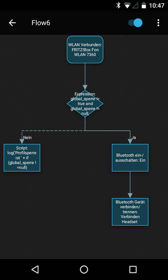

So wie z.b. auf dem Bild, hier würde solange die variable global_sperre nicht definiert oder wenn sie auf "true" steht (bei einem Umschaltwidget wechselt die variable zw. true und false),der rest vom flow nicht ausgeführt (bzw. das nicht ausführen "geloggt")

vetzki schrieb:
@megamind
