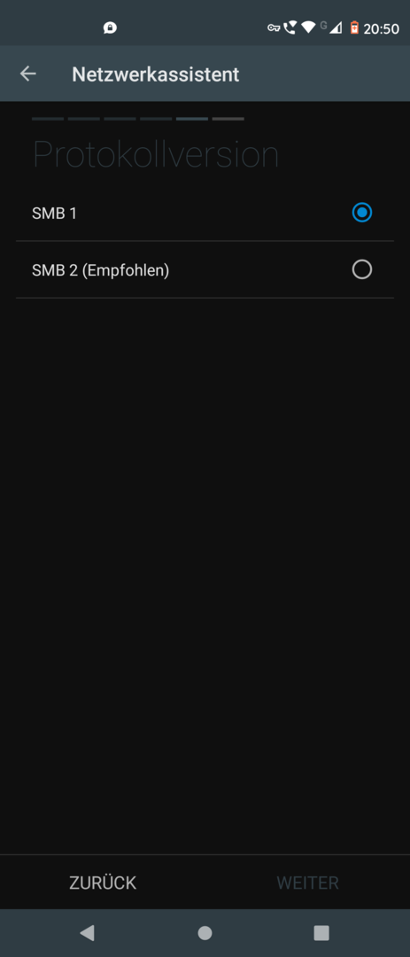

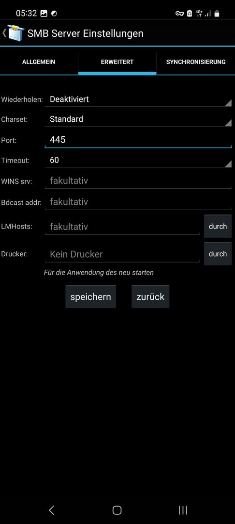

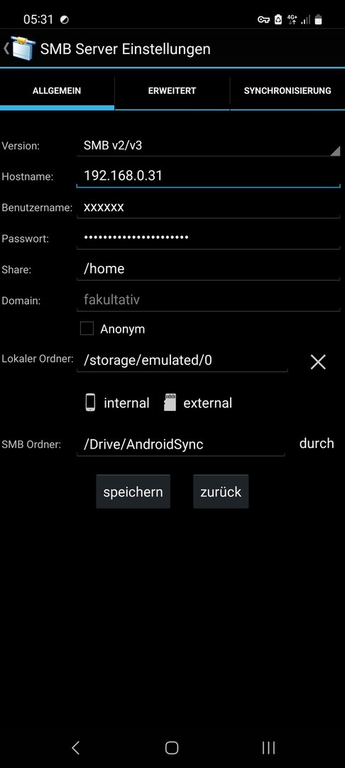

Hier als Referenz. Das ist ne alte konfig welche anfangs für smb1 später dann für smb2 war.
Hatte das Backup der App noch.
Mangels smb1 Endgerät, kann ichs dir aber nicht testen. Ich weiß nur das es jahrelang so lief.
Danke. An die "erweiterte Einstellung" habe ich nicht gedacht, da ich da nichts geändert habe und auch nicht wüßte, was ich da eintragen soll. Sowohl Deine alte als auch meine aktuelle Einstellung ist da aber identisch und entspricht den Default-Werten. Jedenfalls Dein zweiter Screenshot betrifft aber dezidiert SMBv2/v3 und damit habe ich (getestet mit einem SMBv2/v3-fähigen Gerät) keine Probleme. Die ständige Frage nach dem Usernamen/Paßwort und Nichtakzeptieren der richtigen Daten betrifft nur SMBv1.

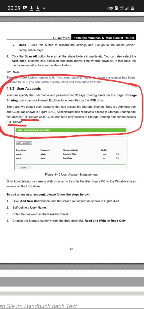

@MarkF
Sicher das dein 701 wirklich SMB kann? Mein 902 kann nur FTP. Da kommste mit dem SMB Protokoll nicht drauf.
Sollte das bei dir auch der Fall sein, dann ist klar wieso keine Verbindung zustande kommt?

In der Anleitung steht eindeutig FTP.
Da würde ich mich nicht auf eine Rezension verlassen. Zumal die Firmware bis 2015 Updates bekam. Möglicherweise wurde SMB zwischen 2013 und 2015 entfernt.
Gab damals einige Modelle die mit SMB nicht richtig klar kamen.
Solange du den Firmwarestand der Rezension nicht kennst und tplink sowieso kein Firmware Archiv hat in welchem man die changelogs nachlesen könnte, hilft die Info einer 10Jahre alten Rezension leider auch nur bedingt weiter
Den AstroExplorer kenn ich nicht, daher kann ich dazu nichts sagen, hier wird der miXplorer und SolidExplorer genutzt. Bei beiden ist jedoch auch kein v1 sondern nur FTP möglich. Das klappt auch mit meinem 902
Wie gesagt, ich kann mich letztlich nur darauf stützen, daß nach dem Wechsel auf Win10 und Win11 der Zugriff durch die PC/Laptop auf die als Netzwerklaufwerk eingebundenen USB-Sticks der Router erst wieder möglich war, nachdem ich SMBv1 nachinstalliert habe. Bei aller Unwissenheit erscheint mir dies ein zwingender Beleg zu sein, daß die Router mit SMBv1 arbeiten. Oder hast Du eine andere Erklärung?
Ohne den Router selbst in der Hand gehabt und inspiziert zu haben erstmal nein.
