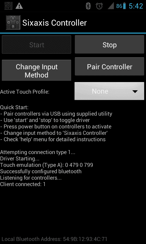

Habe auf dem PC mittels dem SixaxisPairTool die im Sgs2 unten in der Sixaxis-Controller-App stehende Bluetooth Adresse eingefügt dann das Update gemacht. Nach dem Update trenne ich den Controller vom PC. Dann muss der Startbutton in der App gewählt und im Anschluss den runden Knopf unterhalb der "Start" und "Select" Knöpfe auf dem Controller gedrückt werden. Wenn ich dann in der App aber auf Start tippe (natürlich nachdem ich auch die Input Method auf Sixaxis gestellt habe) läuft in der App selbst alles richtig (siehe angefügtes Bild). Einzig auf dem Controller blinkt nach drücken des Powerbuttons alle LEDs einige Sekunden lang, woraufhin sie erlischen, wobei eigentlich flott nur das eine leuchten soll.
