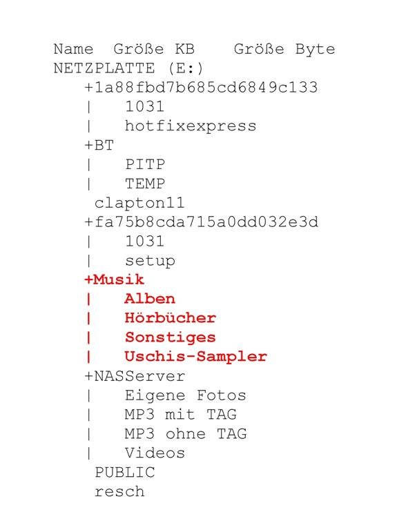

Habe auf der Festplatte, die am LAN-Server hängt, ein Verzeichnis „Musik“ erstellt und dort meine MP3-Dateien, in Unterordner verteilt, hineinkopiert (ca. 50 GB - siehe Dateibaum Netzplatte.JPG)-

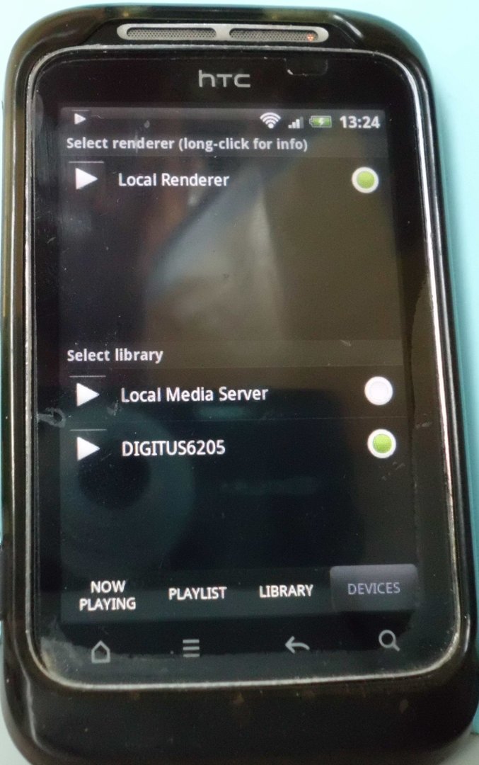

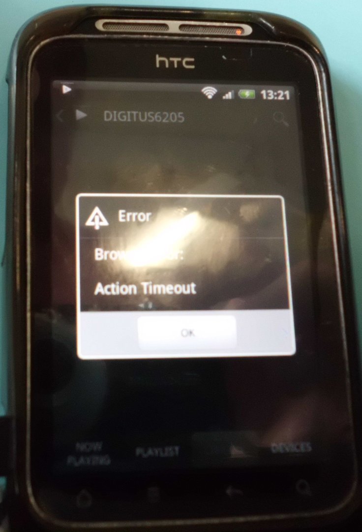

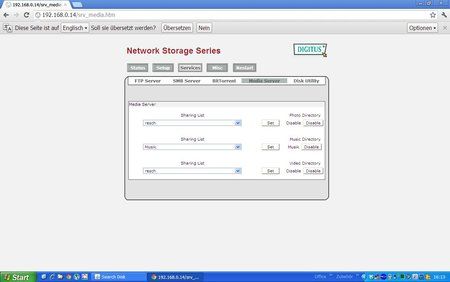

Dieses Verzeichnis habe ich im LAN-Server als Media-Server freigegeben (Einrichtung Media Server.JPG). BubbleUpnp findet den Medieserver (Medienserver wird gefunden.JPG), und versucht auch offenkundig, von diesem was einzulesen (Versuch Medienserver einlesen.jpg), bricht aber nach einiger Zeit mit der Fehlermeldung „Browser error: Action timeout“ ab (Browser error action timeout.jpg).
Habe ich beim Server einrichten was falsch gemacht? Gibts für BubbleUpnp vielleicht eine "deppensichere" Anleitung? Bin in Netzwerkdingen völlig blank!!!
