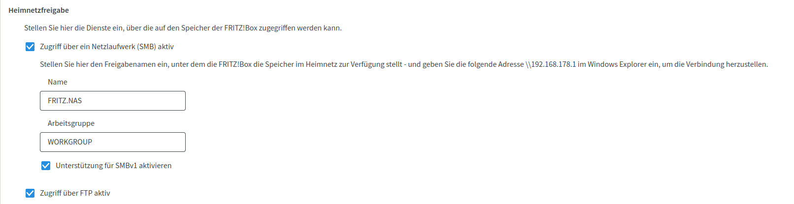

Du kannst in der FB die SMBv1 freischalten.
Wenn ich mich recht erinnere muss dazu das Share entfernt und wieder hinzugefügt werden.
Dabei kann dann SMBv1 aktiviert werden.

Ich habe es gerade mal unter LOS17.1 an meinem Android mit einer FB7590 probiert. Standardeinrichtung mit SMBv2 - keine Verbindung. Umgestellt im Solid-Explorer auf SMBv1 - klappt! An der FB ist SMBv1 auch aktiviert.

Danke für Eure Geduld, das war es!!!
Ich habe in der FB umgestellt auf SMBv1-Unterstützung, jetzt habe ich wieder Zugriff.
