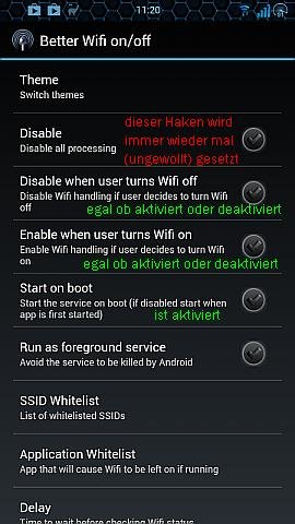

Ich hab mal einen Screenshot zur Verdeutlichung angehängt, leider werden meine gesetzten Haken nicht angezeigt. Die Optionen 2-4 hab ich normalerweise aktiviert (grüne Bemerkung); 2+3 waren auch schon testweise deaktiviert. Mein Problem besteht darin, daß Option Nr. 1 (rote Bemerkung) gesetzt wird, und dann BetterWifiOnOff mein WLAN nicht mehr deaktiviert.
vorWenn die erste Option nicht angetickt ist kann ich mir nur vorstellen dass:
a) en Bug vorhanden ist: um hier weiter u kommen wäre es nett wenn Du mir ein Logcat (aus der App gespeichert) zukommen lassen könntest
b) Du nutzt das Widget und die App wird ggf. darüber deaktiviert
Reaktionen: Mergemapo
