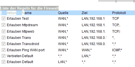

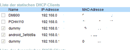

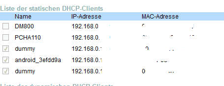

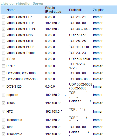

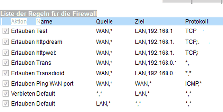

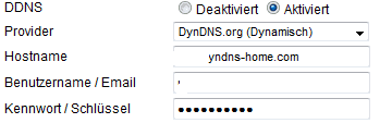

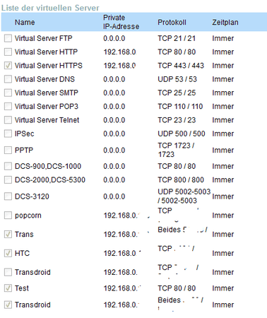

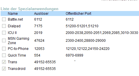

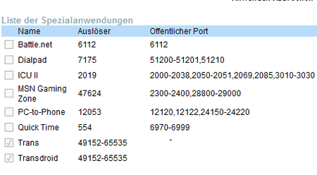

Und nun zum zweiten Teil von das Ganze, da ich auch in Router was einstellen sollte, und deshalb die 5 Fotos!
In die Liste der statistischen DHCP Clients ist mit der HTC aufgetaucht nach der MAC Adresse( also sein IP dort von selber erschienen), die anderen drei sind uninteressant, und wo ich vermute das was einzutragen ist, ist in der Liste der virtuellen Server; von dort kann ich sicherlich auch etliche weg löschen, nur welche…?
Bei Spezialanwendungen…?!
Bei die Regeln für Firewall ist auch sicher etwas einzustellen, aber mir sind die mögliche Kombinationen ausgegangen…!
Und bei DDNS ist eh nicht viel zu basteln, oder?
