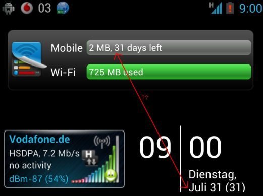

Wir haben den 31ten Juli! Und wat macht MDM?
Zeigt mir an, dass noch 31 Tage Rest wären und hat den Zähler heute auf Monatsanfang mit 0 MB mobiler Daten gesetzt. Hallo!?
Hab nur keine Möglichkeit, über die Einstellungen etwas zu verändern, um wieder auf den Gesamtstand für Juli zu kommen.:ohmy:
Schotti
edit:
Schau mal nach ob du in den Einstellungen unter "Plan settings" beim dritten Punkt (Cycle) den richtigen Tag eingestellt hast, in deinem Fall wäre die "1" richtig.:)
Vom Honor (U8860) mit Tapatalk 2
Reaktionen: Schotti
Dank für den Tipp!
Hab 'ne Rückmeldung vom Entwickler bekommen, dass der Fehler bekannt ist (liegt an verschiedenen Zeitzonen) und 'n Update in Arbeit ist.
Temporärer Workaround: auf Start 01.06. einstellen.
Also fast richtig dein Tipp.
Damit werden (vor dem Monatswechsel war mir das wichtig) auch die richtigen Daten für Juli angezeigt!

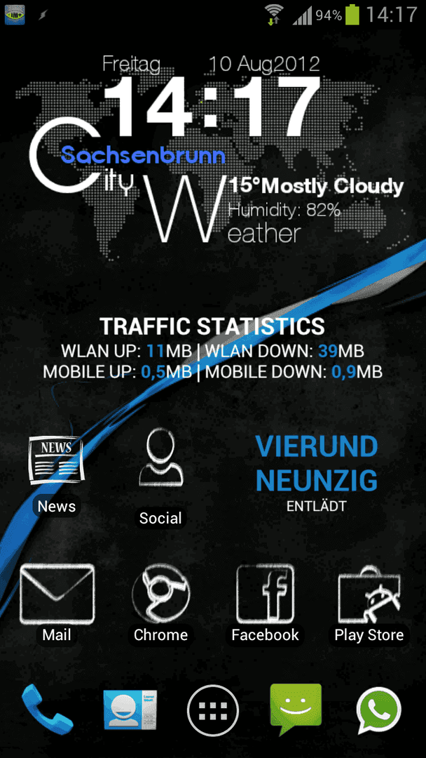

Hallo zusammen...
Kurz vorweg..: Ich habe mit Tasker bisher noch nicht viel gemacht, einzigst sowas wie WLAN an wenn daheim, Ton aus wenn auf Arbeit. Also bitte, zerreißt mich nicht in der Luft. :D
OK. Nun vielleicht kurz zum Hintergrund...:
Es geht, wie im Titel schon zu lesen, um ein Traffic Counter Widget. Da ich hier noch nichts ähnliches gesehen habe, dachte ich: Warum nicht, vielleicht kann es ja der/die ein oder andere gebrauchen.
Mich hat bisher bei allen Apps die ich probiert habe gestört, dass die Widgets die dabei waren eher... Ich sag's mal so: Optisch nicht mein Fall waren.
Tasker hab ich jetzt schon eine Zeit lang auf dem Handy, bisher hab ich aber nie richtig die Zeit gehabt es mir genauer anzuschauen. Da ich aktuell Urlaub habe :)D), hab ich es mir jetzt doch mal vorgenommen.
Mangels anderer Idee habe ich dann mal den Versuch gewagt, die Traffic Daten zu ermitteln und für andere Apps wie Minimalistic Text oder Zoom zur Verfügung zu stellen, um dann dort ein Widget nach meinen Bedürfnissen zu bauen. Aktuell sieht mein Widget erst mal so aus wie auf Bild1, aber das lässt sich ja jetzt prima ändern...
Kurze Anmerkung: Die APIs in Android bieten, soweit ich weiß, auch direkt die Funktionen zur Ermittlung der Daten, ohne groß Sachen hin und her zu rechnen usw. Java Erfahrung und bisschen Android SDK Erfahrung ist auch vorhanden, aber dazu fehlt mir dann momentan doch die Zeit. :D
OK, weiter im Text.

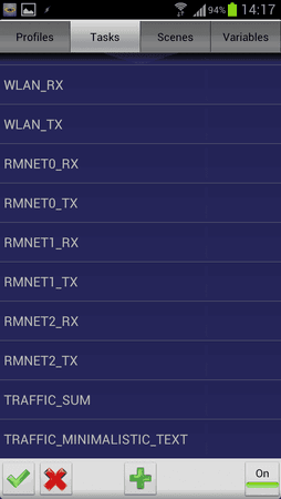

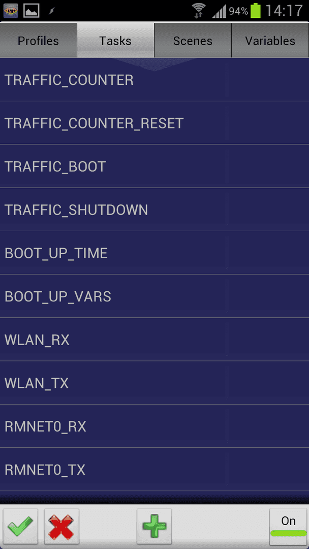

Beim "zusammenbauen" der Profile und Tasks bin ich auf ein paar Hindernisse gestoßen. Vielleicht habe ich nicht immer die elegantesten Wege genommen, aber bisher funktioniert es ohne Auffälligkeiten. Vielleicht gibt es hier aber auch noch den ein oder anderen Vorschlag, wie was besser gemacht werden könnte.
Ich hab überlegt: Wo krieg ich die Werte raus, die ich brauche. Nach einer kurzen Recherche mit Freund Google habe ich die Dateien gefunden, die die Werte enthalten...: /sys/class/net/<interface>/statistics/rx_bytes|tx_bytes
Hier gibt es, zumindest bei meinem SGS2 und SGS3 ist es so, die Interface rmnet0, rmnet1, rmnet2, wlan0, lo, ip6tnl0, sit0.
Die Interfaces sit0, lo, ip6tnl0 interessieren eigentlich nicht. Die rmnet<n> sind, soweit ich weiß, die Mobilfunknetze. Evtl. unterschieden nach 3G, 2G? Jedenfalls ermittle ich alle und bilde dann auch noch die Summe für alles Mobile.
OK, das Wichtigste hatte ich also. Jetzt ein paar Probleme:
* Nach Reboot sind die Inhalte weg, also zwischenspeichern
* Wenn ein Interface deaktiviert wird, wird das Verzeichnis unmounted.
* Sequenzieller Ablauf
Reboot Problematik:
OK, kein Problem. Dazu zwei Ansätze. Mein erster Versuch war, die Device Startzeit abzufragen und wenn die sich geändert hat, dann die alten Werte in eine andere Variable legen und zusammen addieren. Hat auch funktioniert. Habe ich nur geändert, um vllt. etwas Akkufreundlicher zu sein. Problem an der Sache war aber auch: Ich habe die Devicestartzeit abgespeichert, beim nächsten Durchlauf neu ermittelt und wieder vergliechen, entsprechend weiter gearbeitet. Manchmal hat sich die alte und neue Zeit, also die abgespeicherte und die neu ermittelte aber um 1s unterschieden. Vermutlich wegen irgendwelchen Rundungen, die das System macht. Egal. Lösung war dann eben die Differenz zu bilden und zu schauen ob die Differenz weniger als 5s ist.
Der zweite Ansatz ist der folgende: Beim runter fahren die alten Werte speichern, beim hochfahren die gespeicherten Werte wieder in die Differenz Variablen einlesen.
Bei dem zweiten Ansatz bin ich dann auch geblieben. die "alten" Tasks sind noch in dem "Projekt" drin (siehe Anhang).
Interface wird deaktiviert:
Einfach beim ermitteln der Werte checken ob ein Fehler aufgetreten ist. Wenn ja, dann kann davon ausgegangen werden, dass das Verzeichnis nicht mehr da ist. Dann wird der alte Wert wieder in die Differenz Variable geschoben.
Sequenzieller Ablauf:
Das war auch ein Grund, warum ich bei der Reboot Problematik wieder davon abgekommen bin die Device Startzeit zu vergleichen. Hintergrund: Habe gemerkt das Variablen nicht das Ergebnis hatten, was sie hätten haben müssen. OK. Nach ein bisschen recherchieren habe ich festgestellt, dass nicht sichergestellt werden kann, dass die eine Task fertig ist, bevor die andere anfängt. Da hätte also mit WAITs gearbeitet werden müssen. Um die zu verringern dann eben auch die Reboot Problematik geändert.

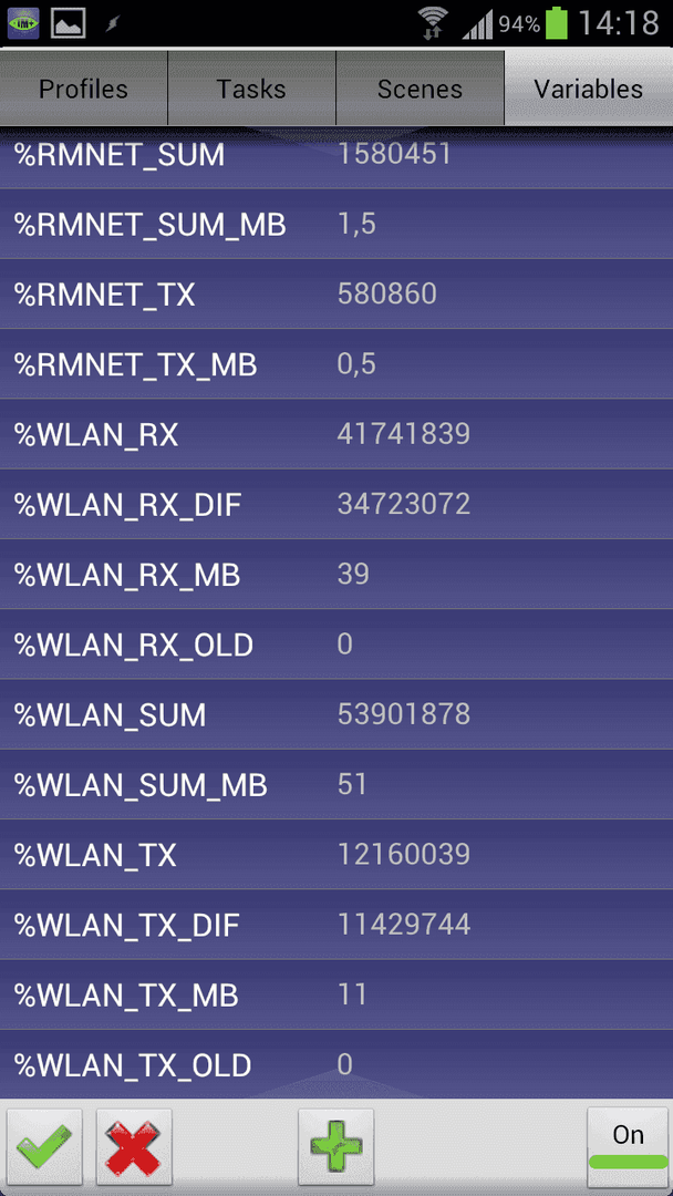

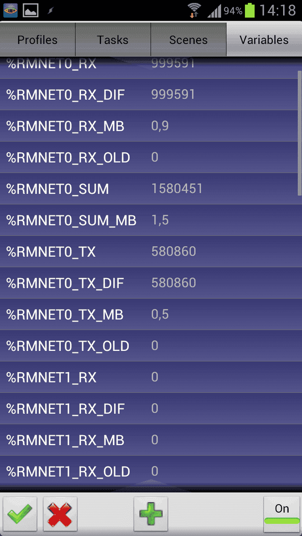

Meine Variablen...:
<interface>_rx --> Receive Bytes
<interface>_rx_MB --> Receive MB
<interface>_tx --> Send Bytes
<interface>_tx_MB --> Send MB
<interface>_SUM --> Summe aus <interface>_rx + <interface>_tx
<interface>_SUM_MB --> Umrechnung von <interface>_SUM Bytes in MB
<interface>_rx_DIF --> Differenz für On/Off Interface oder Reboot für Receive Bytes
<interface>_tx_DIF --> Differenz für On/Off Interface oder Reboot für SendBytes
<interface>_rx_OLD --> Receive Bytes für Monatswechsel, Abzug von aktuell ermittelten Wert bei Monatswechsel
<interface>_tx_OLD --> Send Bytes für Monatswechsel, Abzug von aktuell ermittelten Wert bei Monatswechsel

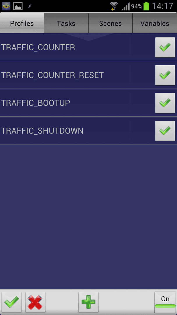

Der Ablauf ist wie folgt:
Wie oben schon erwähnt: Beim Runterfahren werden die Werte auf SD Karte geschrieben, beim hochfahren die Werte in die DIF Variablen geladen.
Dann gibt es noch zwei andere Profile: Eins für den Monatswechsel und eins für die Ermittlung alle n-Minuten.
Beim Monatswechsel werden die alten Werte in die _OLD Variablen verschoben, die anderen Counter auf 0 gesetzt.
Bei neu Ermittlung im n-Minuten Interval wird der Wert ermittelt. Tritt ein Fehler auf: Interface deaktiviert, letzten Wert in _DIF Variable speichern. Wenn nicht: Wert ermitteln, Wert=Wert+_DIF-_OLD.
Zum Schluss werden dann noch die Umrechnungen Bytes -> MB gemacht und die Variablen für Minimalistic Text / Zoom zur Verfügung gestellt.
Gut, das soll's erst mal gewesen sein. Vielleicht gefällt dem ein oder anderen die Idee und er/sie kanns gebrauchen. Der einzige Nachteil, den ich sehe: Wird ein Interface deaktiviert, sind die Werte seit der letzten Ermittlung "futsch". Je länger der Interval, desto größer die verlorenen Werte. Um das Problem zu vermeiden könnte man sich ja mit Tasker noch Aktivierungs-/Deaktivierungs-Widgets bauen. Dann passiert das nicht, wenn man die Ermittlung noch mal laufen lässt. Ich persönlich sehe es jetzt nicht als soo kritisch: Handy-Netz lasse ich sowieso immer aktiv, WLAN kommt mir auf 1-2MB auch nicht an. Vielleicht hat dafür auch jemand eine einfache Lösung... :)
Wie auch immer: Ich hoffe der Thread ist nicht sinnlos und es gefällt jemanden. :)
/e:
Aus Akku Sicht vllt. noch etwas freundlicher (Data_Widget_v3.prj.zip): Profil für Display an Event: Aktualisierung der Werte. Wenn Display an: Alle 5 Minuten (oder wie ihr es einstellt eben) Aktualisierung. Wenn Display aus Aktualisierung nur alle Stunde.
P.S.: "TASKER_TRAFFIC_COUNTER.zip" ist das Minimalistic Text Widget, dass ich auf einem Screenshot hatte... Vielleicht nicht so selbsterklärend vom Namen. :)
