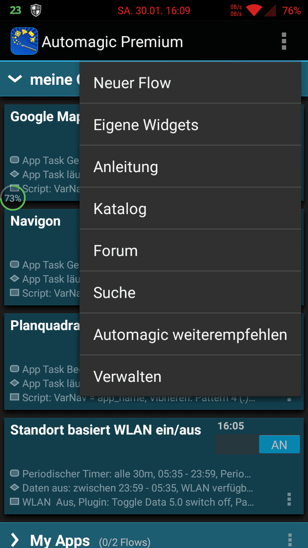

Gibt es irgendwo eine Sammlung verschiedener Flows? Bei Tasker konnte man viele gute Beispiele finden, bei Automagic habe ich leider noch nichts dergleichen finden können.
Bin für jeden Tip Dankbar.
Blind?
Eine direkte Sammlung habe ich auch noch nicht gefunden, aber schau mal auf der HP nach Startseite
da werden Probleme geklärt und andere Sachen erklärt.
Auch unter der Rubrik User help findet sich einiges wissenswertes.
