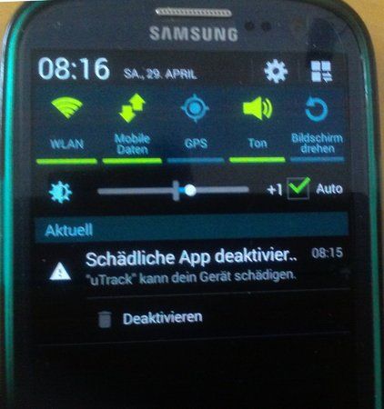

Habe vor circa einer halben Stunde ne komische Notification erhalten. In der Leiste oben steht: "Schädliche App deaktiviert. uTrack kann dein Gerät schädigen"
Ich hab keine App installiert die so heisst und ich lade selten bis nie Apps runter da ich nur wenig brauche...
Vor 2 Minaten hab ich mir die App Night Screen runtergeladen weil mir mein Display bei Dunkelheit oft zu hell ist. Vor ca 2 Wochen habe ich mir die c:geo GeoCaching-App runtergeladen, die ist vertrauenswürdig. Davor hab ich seit über einem Jahr leine App mehr runtergeladen.
Woher kommt diese Meldung? Ich hab ein S3 mit 4.3 drauf.
Könnt ihr mit helfen? Ich wage es nicht irgendwo zu klicken bei dieser Meldung da es ja eventuell eine Falle sein kann. Wüsste nur nicht woher...

Bei Freunden das gleiche seit 28.4.17 auf einem S3 mit jüngstem stock-rom Android 4.3 . Erscheint nach Gerätestart. Kein Virenschutz installiert, kein Samsungkonto vorhanden.

Die Meldung müsste vom Google Installer stammen.
Es sollten alle User diese Meldung bekommen, die Google das überprüfen der installierten Apps erlaubt haben.
Also nicht komisch.
Die Meldung kommt vom System bzw. von Google, das stimmt.
Nicht komisch? Ich hab noch nie vorinstallierte Apps als schädlich gemeldet bekommen. ;)
Die Warnungen treten just nach der jüngsten Aktualisierung der Google-App auf, die solche App-Prüfungen macht. Wenn man testweise die App-Prüfung durch Google abschaltet, müssten die Warnungen verschwinden. Leider hab ich das betroffene Handy von Freunden eben nicht zur Hand (in meinem eigenen Android 6 geht das in Einstellungen - Google - Sicherheit - Apps überprüfen - Gerät nach Sichereitsbedrohung: deaktivieren.)

Mein Kumpel war vorhin bei mir, ich hab die App dann über die Meldung deaktiviert. Im Anwendungsmanager kann man noch die App-Daten und den Cache löschen, damit fällt die Größe auf 0 Bytes.
Vielleicht hat ein Experte noch einen besseren Rat. Bin mir nicht sicher, ob das Problem damit behoben ist.

Yepp, der Code dieser Software/ die APP selbst wird der seit 2014(?) laufenden Google Sicherheitsüberprüfung für Apps - erweiterte Geräteverifizierung - aus irgendeinem Grund (Erweiterung, Änderung der Suchroutine , utrack aus der Datenbank gefallen, irgendwas..) aktuell auffallen. Denk auch,dies ist ein Fehlalarm. Nervt natürlich.

Heute ist die Meldung wie von Geisterhand zwischen 12:00 und 14:00 Uhr verschwunden... Da hat wohl jemand reagiert... Ich hab bemerkt, dass das Ausrufezeichen plötzlich verschwunden ist. Ohne was zu tun. Danke an Google oder wer auch da immer was umgestellt hat :thumbup:
Heute trat bei mir die selbe Meldung auf, im Anwedungsmanager sofort deaktiviert, cache geleert, etc.
Die angezeigten Berechtigungen, die diese App hat, sind schon böse..Nummern anrufen, Speicher lesen und schreiben, jegliche Konten lesen oder ändern, jegliche Logdaten auslesen, Systemeinstellungen ändern.. Irgendetwas was diese App nicht darf? Diese App ist berechtigt das Handy zu übernehmen.

Da es sich bei uTrack um den Ortungsdienst handelt, mit dem du dein Handy bei Verlust aus der Ferne ansteuern kannst, ist es normal, dass die App so viele Berechtigungen einfordert. Immerhin muss es im Notfall dein Gerät komplett formatieren bzw für Andere sperren, an der Stelle ist also alles normal.
Ungewöhnlich ist eben nur, dass eine System-App als schädlich eingestuft wird. Kann auch eine Falschmeldung sein.
Android hat auch einen eigenen Dienst zur Geräteverfolgumg, demzufolge ist uTrack nicht zwingend notwendig.
