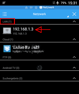

Also ich nutze ES File Explorer. Auf meinem Linux-Rechner (Ubuntu 14.04) habe ich 3 Verzeichnisse meines Persönlichen Ordners über die Netzwerkfreigabe freigegeben. Da finde ich i.d.R. alles was ich fürs Gerät dann auch brauche.
Im ES File-Explorer unter Menüpunkt "Netzwerk" lege ich dann unter der Rubrik LAN einfach die lokale IP meines Läppis mit Zugriffsdaten und -kennwort an und habe damit problemlos drahtlosen Zugriff vom Handy auf den PC und kann sowohl Dateien rüberschieben als auch -ziehen. WLAN-Bandbreite scheint dann die einzige Begrenzung zu sein.

Ja, nur dann verbindet sich Android mit dem PC. Hier ist umgekehrt gewünscht, der PC soll sich mit Android verbinden.
Der OP will einen Server im Android und nicht umgekehrt.
