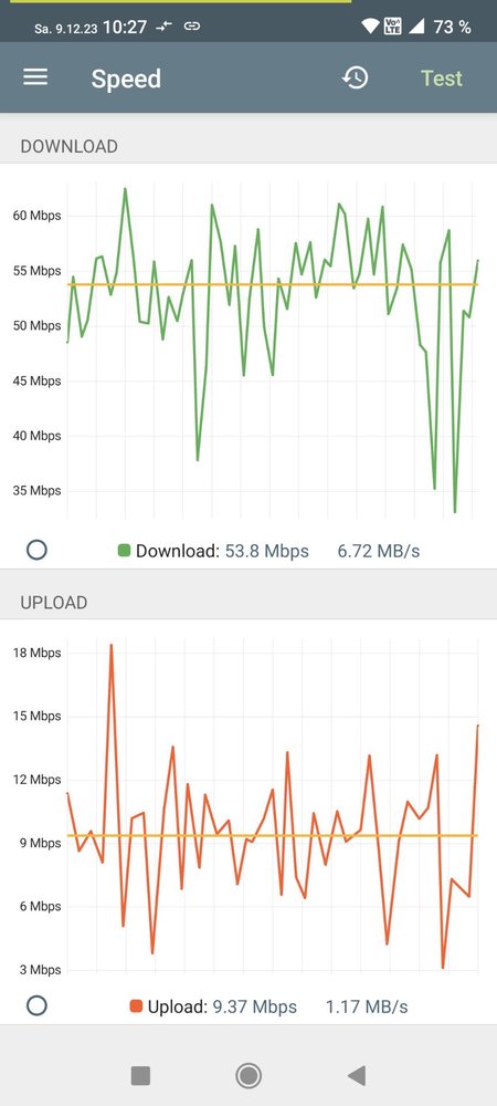

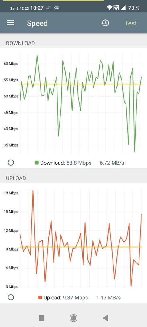

Da habe ich so meine Zweifel, weil der Speedtest über eine Webseite zeigt die Geschwindigkeit, die die FB zum Provider zeigt.
Eben: DSL verbunden ↓ 70,2 Mbit/s ↑ 20,9 Mbit/s
vor einigen Stunden, waren es nur 50 Mb/s. Dürfte aber egal sein. Der Speedtest hat auch 50 Mb/s gezeigt.

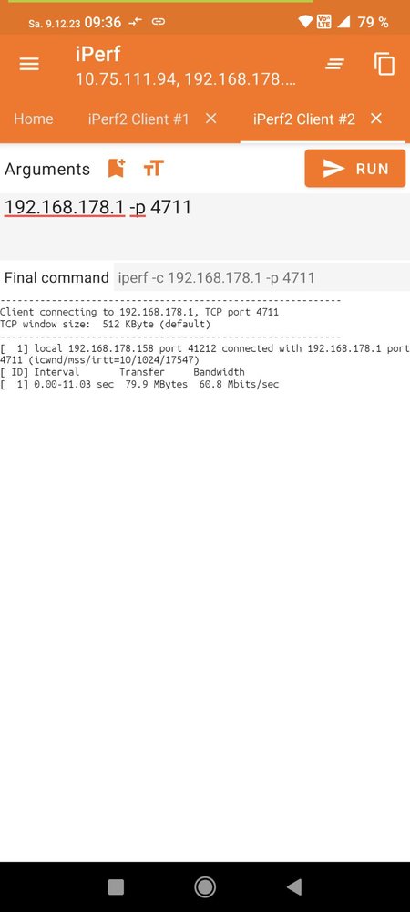

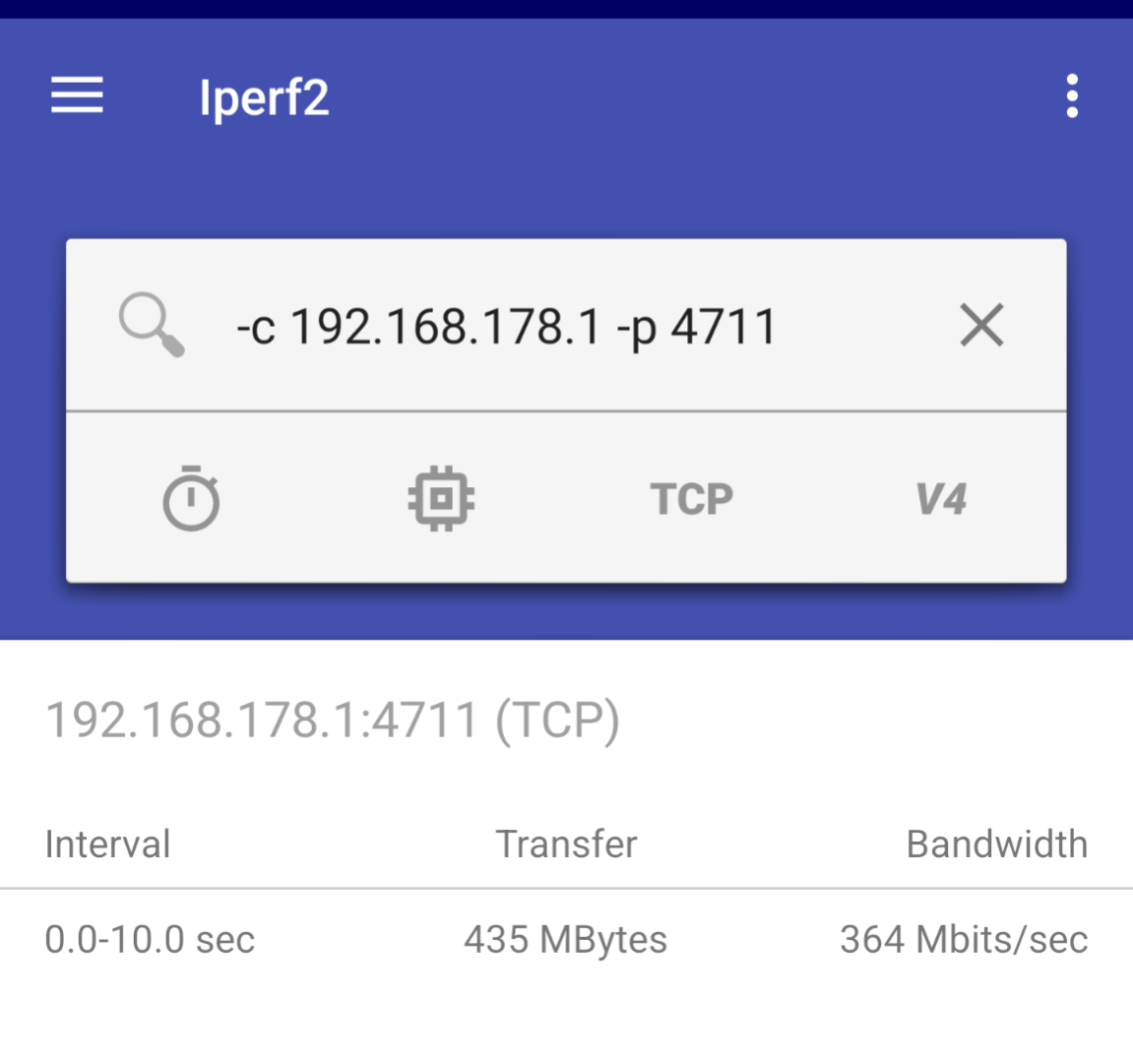

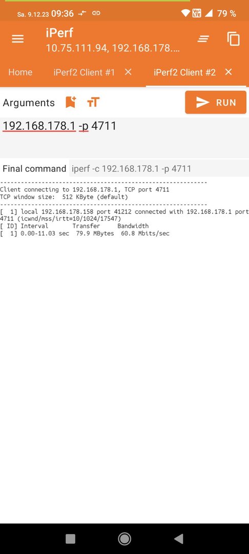

Mit HE Network Tools
Reaktionen: linuxnutzer
Die HE Tools hatte ich schon mal installiert, wollen aber ziemlich viele Rechte.
Ich weiß mittlerweile, dass iperf2 einfach iperf als opkg-Installation ist.

Bin mir nicht so sicher, was die App tut, habe mal eine FB.App installiert, die das DECT-Tel am Handy anmeldete, hat den Akku extrem leer gesaugt. Aber ich habe ja ein iperf 2 jetzt in der Konsole.
