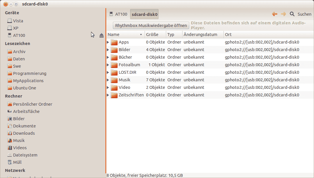

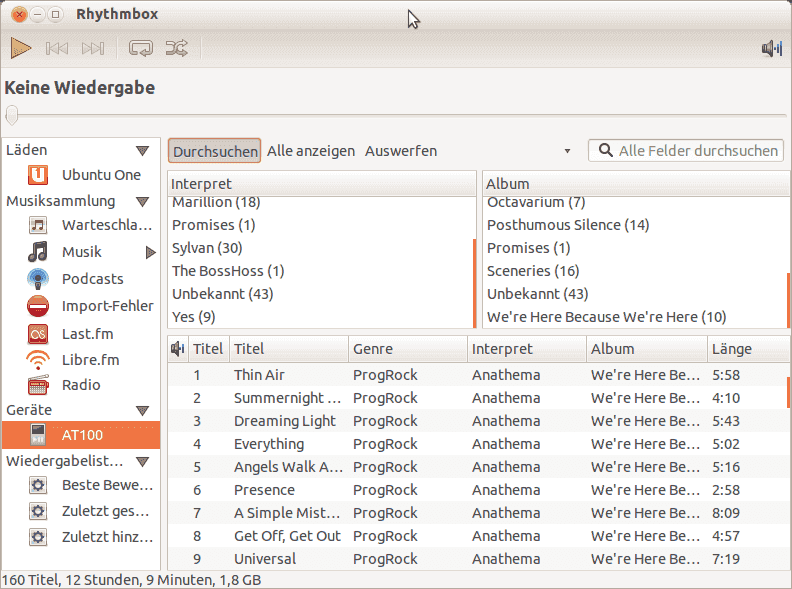

Das eigentliche Problem ist ja wohl behoben, aber weil wir hier so viele schöne Anschlussmöglichkeiten besprochen haben, scheint dies für mich der richtige Ort für noch eine weitere. Falls jemand Ubuntu auf seinem Rechner hat und das AT100 dort nicht erkannt wird, der sollte auf die neueste Version 12.04 wechseln. Hier wird das AT100 jetzt direkt und ohne Tricksereien eingebunden :biggrin: Auch der Zugriff auf eine evt. eingelegte SD-Karte klappt problemlos. Und startet man Rhythmbox, so werden automatisch alle Musiktitel eingescannt. Hier noch zwei Abbildungen.
