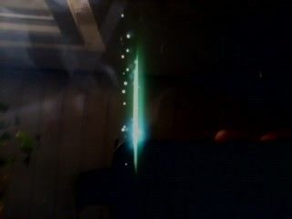

Ich habe mein at100 kommplet aus gemacht und nun bleibt es nach dem anzeige
von toshiba immer hängen( also wen dieser bunte spalt kommt ) der akku müsste auch voll sein
Bewegt sich der Spalt denn ? Wenn ja einfach ne weile rödeln lassen. Wenn nicht am besten mal zurücksetzen. Gibts denn da ne spezielle Tastenkombination ?
Ja das tut er
ich habe das pad schon eine stunde an
Tastenkombination hat es nicht
An und aus machen klappt auch nicht :(
Sonst noch ein tipp ;-)

Falls es immer noch nicht startet, dann probier mal im sicheren Modus zu booten. Dazu den Einschaltknopf drücken und gleichzeitig die Leiser-Taste festhalten (siehe Starten des AT100 im sicheren Modus). Wenn das auch nicht klappt, dann kannst Du auch zurück auf Werkseinstellungen mit Einschaltknopf und Lauter-Taste festhalten. Wenn das auch nicht funktioniert, dann musst Du es wohl einschicken.
Reaktionen: simon500
Jaaa endlich hat geklappt XD
Musste zwar alles löschen was mir aber jetzt egal ist
vielen vielen Dank
