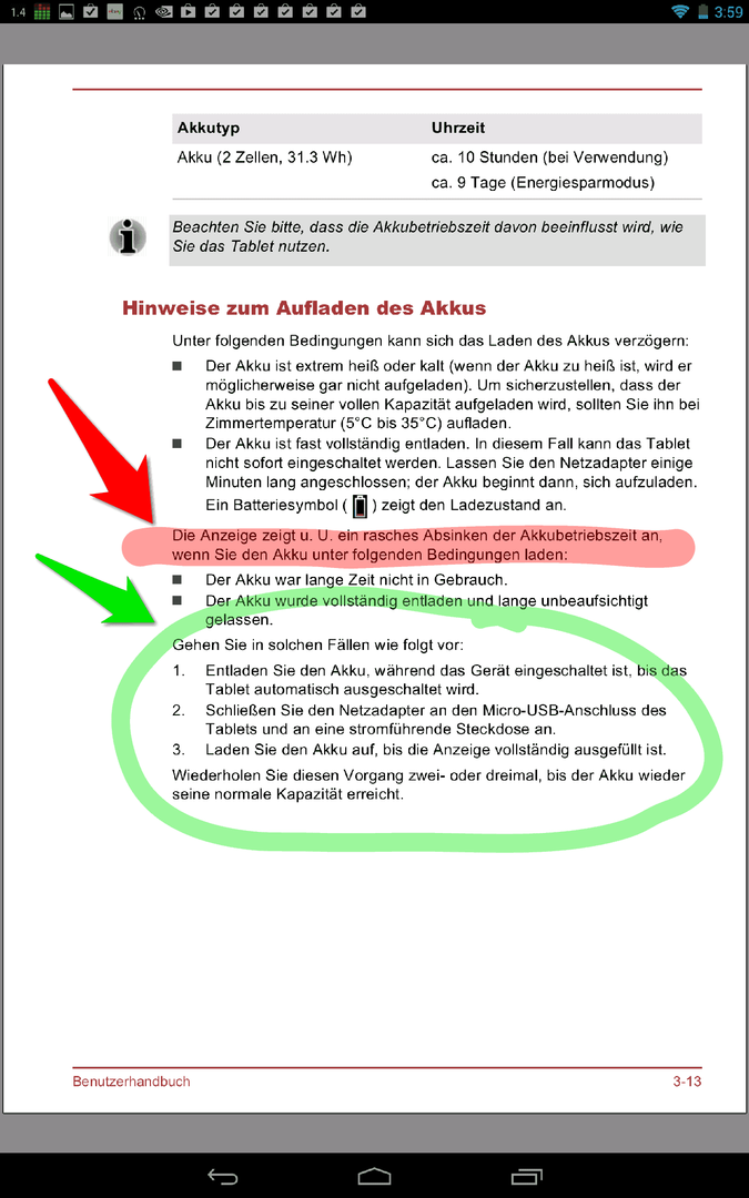

Ich hab zwar keine solche Probleme(mein Akku war halb voll/leer als ich mein Tab bekommen hab), aber hab das gestern zufällig gelesen... vieleicht funz es ja bei dir!? :unsure:
Benutzerhandbuch (findest Du auf deinem Tab:flapper:) Seite 26
(Frag mich nicht warum die da vom Micro-USB reden!? Ist aber aus dem Toshiba excite pro Handbuch)
Versuch macht kluch... :D
Grüße

Danke für den hinwies ,dass Versuch ich mal. Aber ich nehme mal an, so wie du es auch tust :D die meinen den normalen Strom Anschluss und nicht wie beim Handy den USB Anschluss zum aufladen? Oder geht es darüber auch? :what:
Gesendet von meinem GT-I9505 mit der Android-Hilfe.de App
Nope, geht nicht.

Also, ich rate dir erstmal das was im Handbuch steht auszuprobieren! :thumbup:
