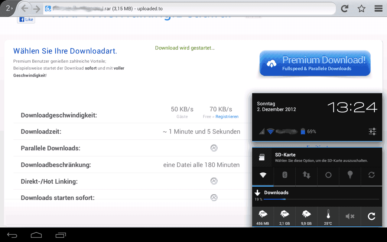

"Download all Files" funktioniert bei mir jedoch nicht bei einigen File-Hostern, was aber mit dem Download-Manager von Firefox Out-Of-The-Box funktioniert. Alle bisher von mir getesteten Browser (Stock/Chrome/Dolphin HD) haben das von Dir beschriebene Problem. Hab es gerade noch einmal mit Firefox ausprobiert (siehe Bild).

Hallo Mario, ist das ein anderer Firefox (out of the box) ??? Denn den 'normalen' aus google play Firefox hatte ich ausprobiert und da hat's nicht geklappt.
Gruß Rainer
Hallo Rainer,
ja, ist der ganz normale Firefox aus dem Play-Store. Mit Out-Of-The-Box meinte ich soviel wie "von Haus aus" oder "ohne Zusatz".
