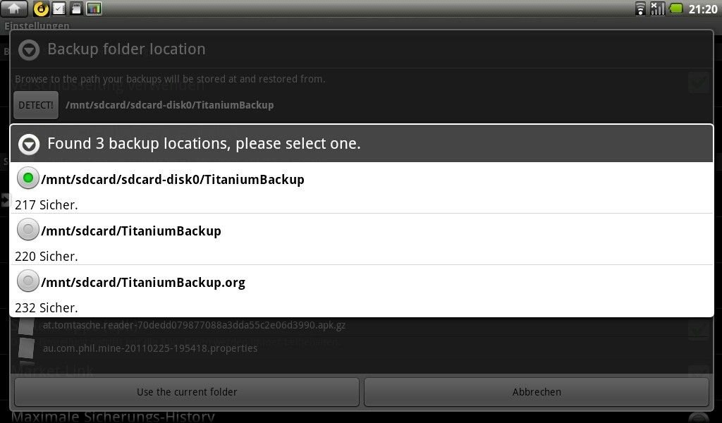

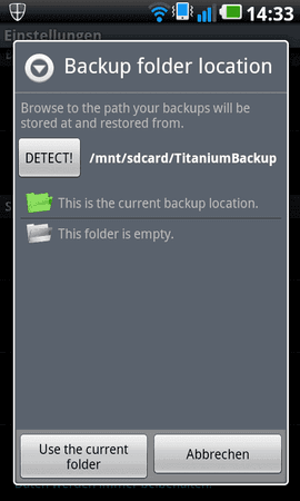

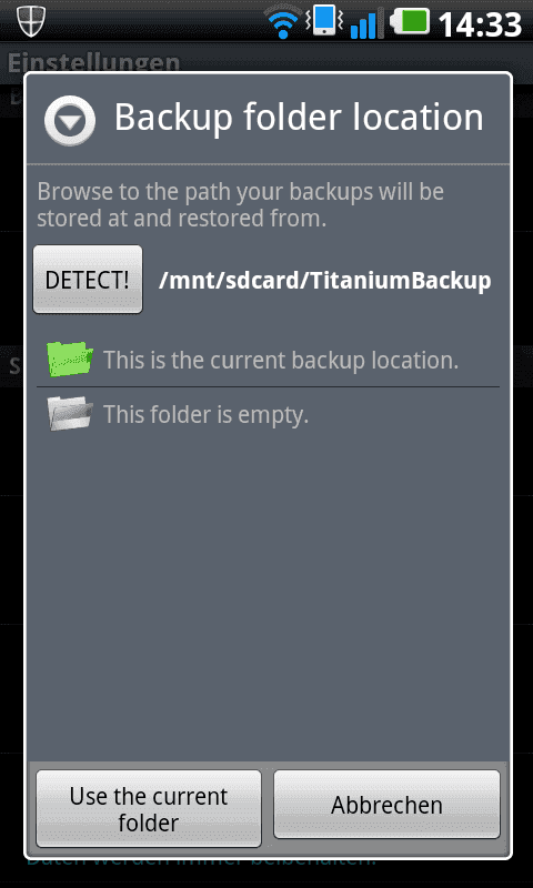

Hab mir TB Pro (v. 3.8.0) gekauft und wollte mal eine komplette Sicherung meiner Apps damit machen. Leider würde aber TB mit den Standardeinstellungen das Backup auf die "interne SD" speichern. Das will ich ja aber nicht, also unter "Einstellungen" und "Backup Folder Location" versucht den Pfad auf die "externe SD" umzulenken, aber da kommt nur dieses Fenster:
So wenn ich auf "DETECT" klicke, kommt nur die Meldung "No Backup Location was found" !
"Use current Folder" bewirkt natürlich keine Änderung.
Und alles andere kann ich nicht anklicken oder ändern. Auch das Andoird-"OptionsMenu" ist in dieser Ansicht nicht verfügbar, wo ich eventuell was ändern könnte.
Wie kann ich die Einstellungen ändern? Sehe ich jetzt auch den Wald vor lauter Bäumen nicht mehr :huh:
vg cosmos321
Erstelle auf deiner sdcard ein Verzeichnis Titanium-Backup. Das wird dann gefunden bei detect.
