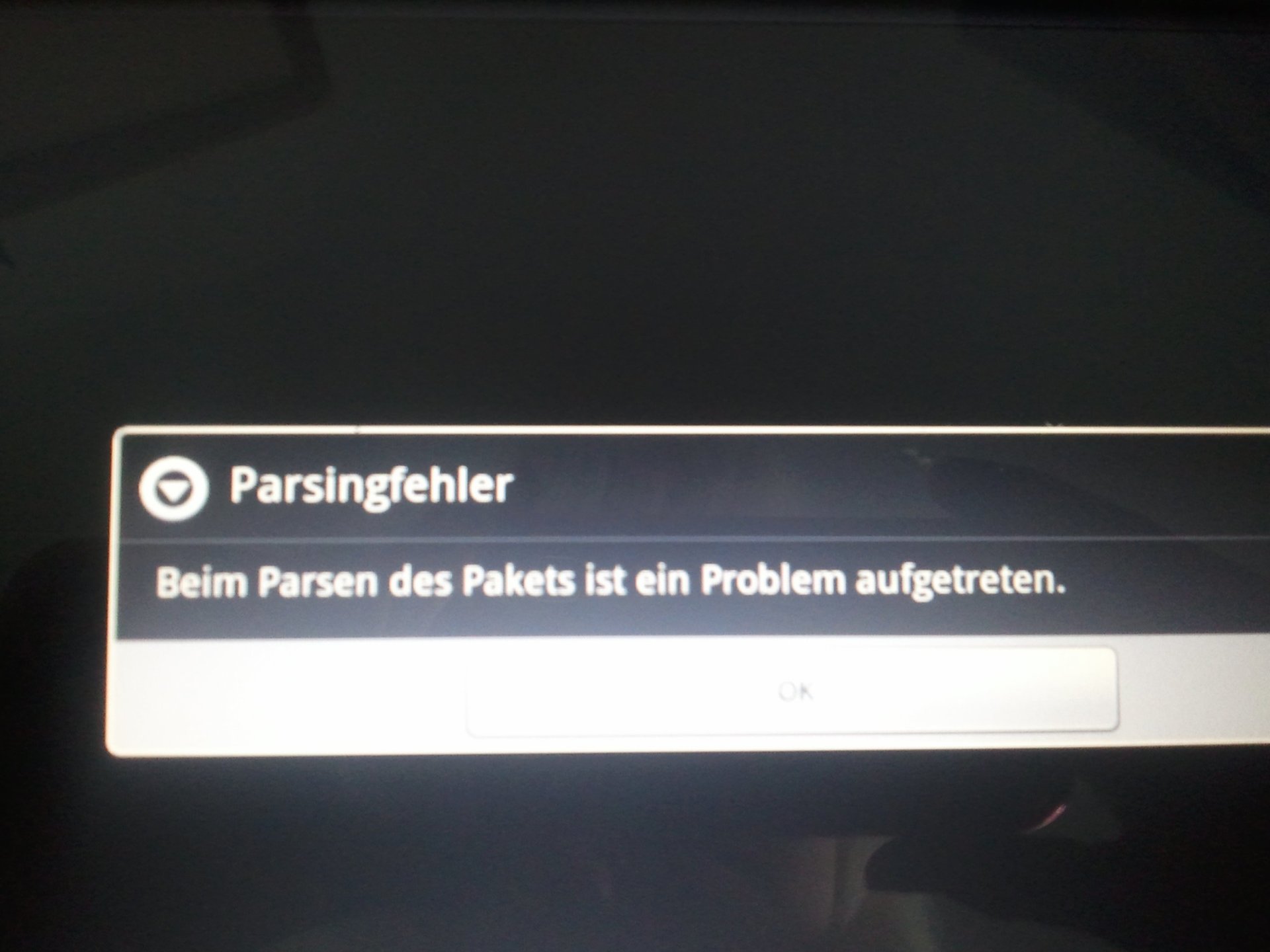

Hallo zusammen hab auch seit ein paar tage mein Tabe und wie habt ihr das hin bekommen den Flash player zu laden. bei mir zeit er nichts an :winki:
danke für deine schnelle Antwort. Habe das eben heruntergeladen und dann auf dem tab gezogen. Es sagt imer ein pasingfehler und ich bekomme es nicht insterliert. :confused:
Hi Dina,
mach doch bitte mal einen Screenshot von dem was passiert. (Mit Fotokamera..)
Außerdem stelle sicher, dass unter Einstellungen -> Anwendungen -> Unbekannte Herkunft (oder unbekannte Quellen) aktiviert ist (müsste aber der Fall sein beim Folio).

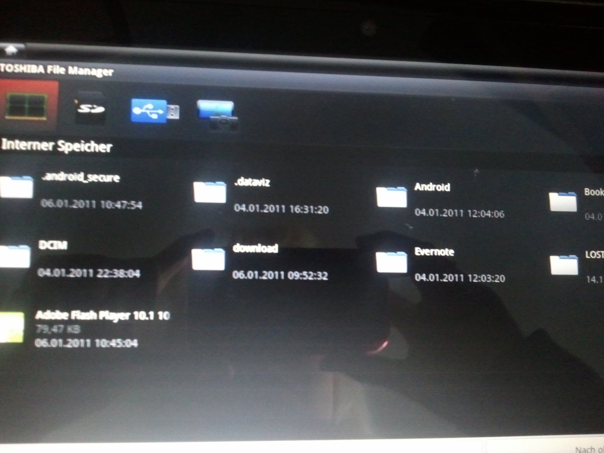

ich lade zuest di datei auf meinem leptop und dann übertrage ich sie auf dem tab. dann möchte ich sie insterlieren und dann kommt immer der fehler aber im menü ist alles angelick was sein soll.

Okay, das ist mir ganz neu. Du hast aber die Stadard-Firmware, sprich, so wie das Toshiba aus der Verpackung kam, richtig?
ja die sofwear die drauf ist ist die von toshiba und android 2.2. so wie es sein sollte. :confused:
diesen Parsing-Fehler hatte ich auch. Ich hab mir in der Weise geholfen, dass ich mit einem anderen Androidgerät (Dell Streak, Froyo) Flash 10.1 aus dem Market geladen, gesichert und auf das Folio übertragen habe. Das funktioniert nun ganz gut. Manchmal, je nach Browser hakt es aber ein wenig; z. B. bei der zdf-Mediathek.
